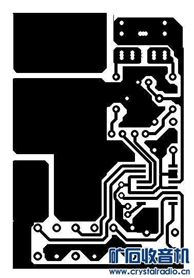

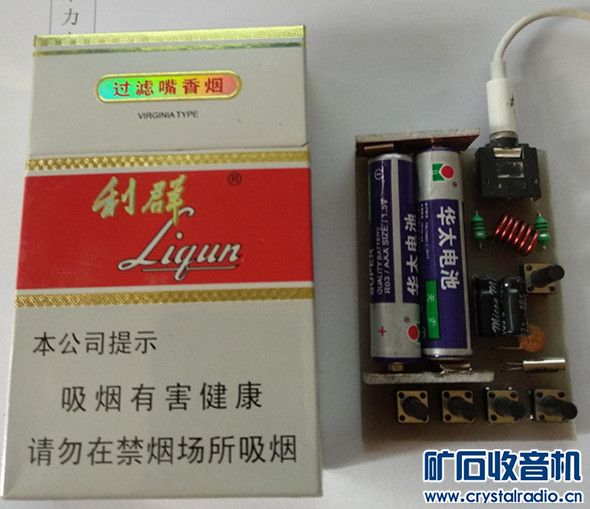

发表于 2018-4-30 14:30:55 | 显示全部楼层 |阅读模式
啥都不说,直接上图。没有好看的盒子也是没办法。
rda5807fp.rar
5.01 KB, 下载次数: 1428
简单的用Sprint-Layout 6.0 绿色汉化版做得

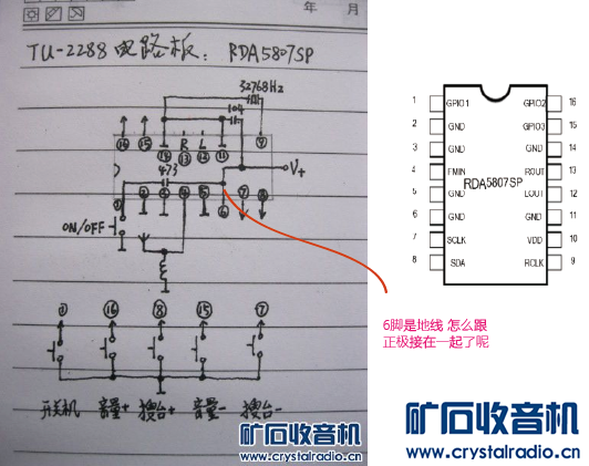

原贴见本坛网址最简单的收音机 RDA5807SP
http://www.crystalradio.cn/forum ... 2&fromuid=14713
(出处: 矿石收音机论坛)

发表于 2018-9-25 16:10:14 | 显示全部楼层
我试了试,好像不能保持音量和台。 立体声很不错。信号也很强,2.5v没电的干电池也能响。2.5v 电流20ma。
发表于 2018-9-25 17:22:10 | 显示全部楼层
有没有高手,看看为什么地线跟正极连在了一起呢?6脚明明是地线,按官网的接法不响,按http://www.crystalradio.cn/forum ... 2&fromuid=14713帖子的接法确响了。

为你点赞,谢谢实验
觉得6脚和1脚接线有点奇怪。明天再试试。效果不错。感觉跟pl118差不多。底噪非常低。
