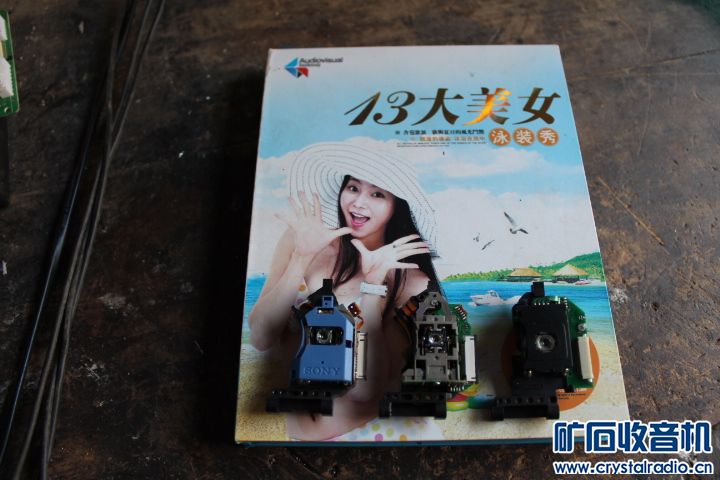

2,开放式解码一体板(凌阳8202LQ),这个主控集成了想要的所有功能,还记得当年用刀叉吃樱桃的广告吗?简单又干脆,并且同时支持市面上的 三洋,三星,索尼,激光读取头(这样说显得专业),这是其他的解码平台做不到的!

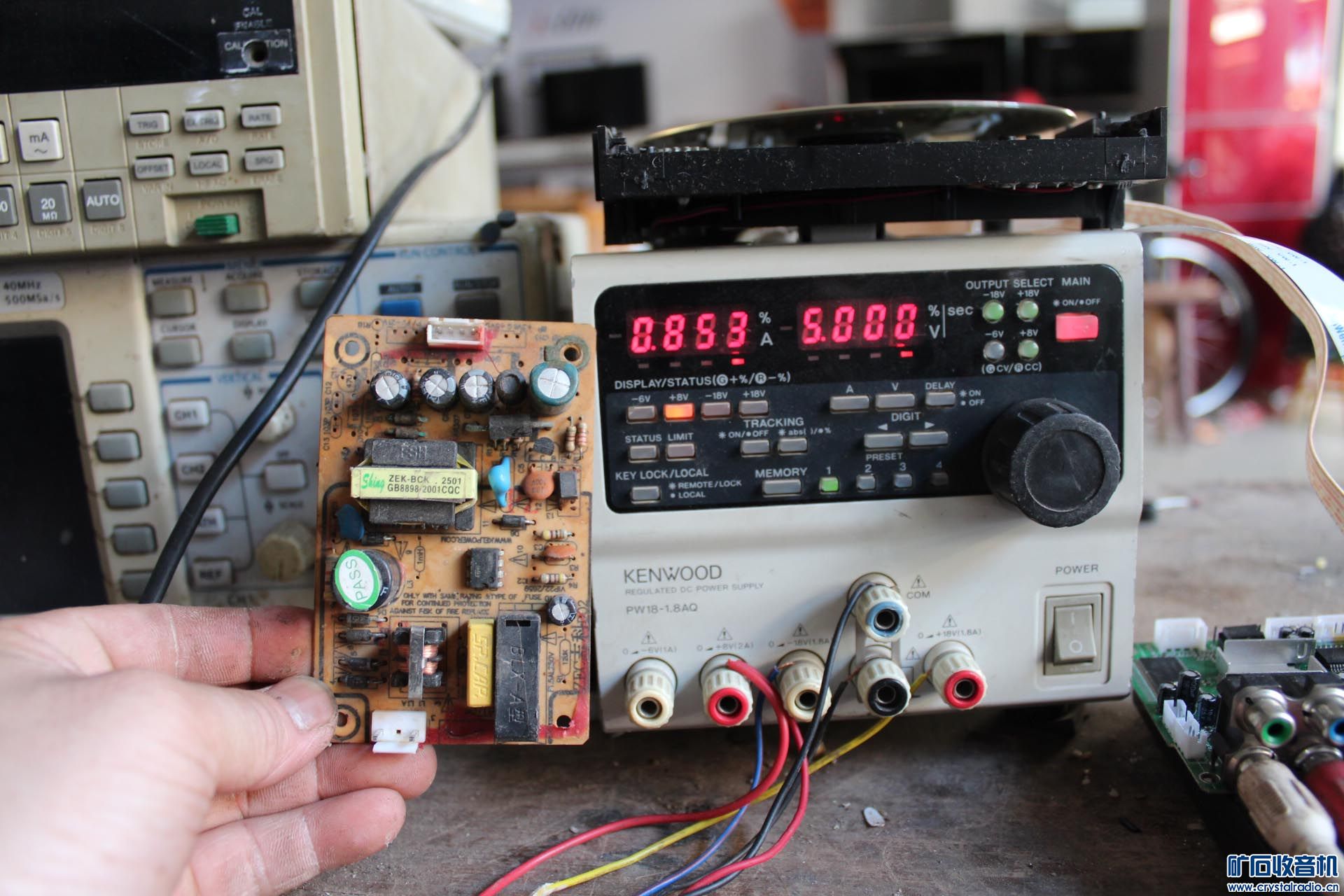

3,肯木头牌高精度线性电源一台,这个的电压可以精确到小数点后第三位!5V就是5V.不会是4.999也举动是5.001
以下有真相!!
左边是常见的高频开关电源,高频开关电源里的低ESR电容很关键.如果用了质量差的电容,那简直受不了!右边是线性电源,内部是大的火牛和电容.电压精度也很高!
这三种光头的音色相差很大!同一个解码方案,用不同的光头,石耳朵都能听出明显差别.

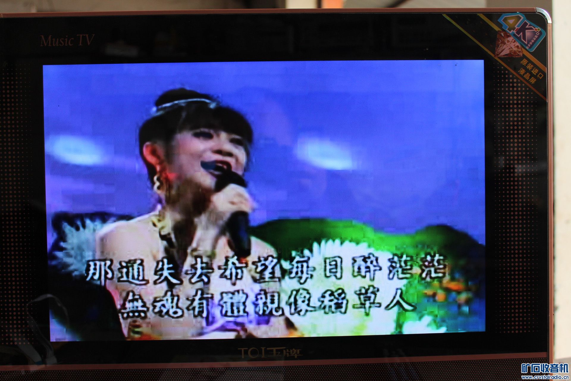

先上开关电源的!

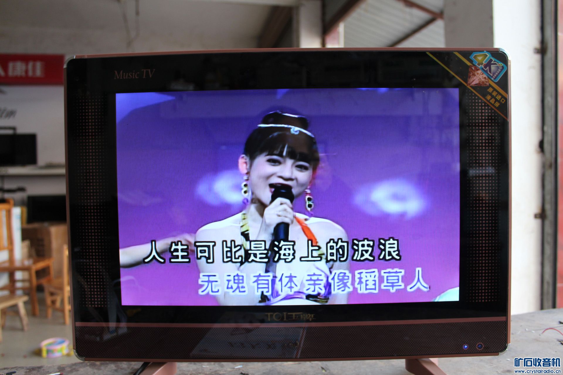

作为对比,以下是用线性电源的样子

两张图片是两张不同的碟子播放的吧(第三和第四张图中,画面都不一样,一个繁体字幕,一个简体字幕),那就没法比较,你用同一张碟子播放同一个画面让我们比较看看呢。

这一幅画面明显是90年代的卡拉OK VCD碟片,4:3的原画面被16:9的显示器拉宽畸变严重脸宽比头长
下面两幅是近年的16:9画面文件,16:9的显示器正常显示原文件。
字幕体也不同啊

不同的画面,摄影角度、灯光和亮度都是不同的,画面的对比度清晰度都是无法比较的,根本无法体现电源的特性。

老师,您不会当真了吧? 8202L 的ADC 3.3V供电是通过8550的的线性降压的,所以,无论是变压器,还是开关电源,都是一样的。
