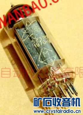

发表于 2018-4-29 15:51:54 | 显示全部楼层 |阅读模式
请教各位5Z3PA有九脚封装的?

你细致看看是大九角吧(6p12P的管座)其特性同G管5Z3P(5U4G)

像是一个单二极管,不是全波电子管。我有一只8脚的半波管。
发表于 2018-4-29 20:00:11 | 显示全部楼层
电真空器件形态学研究员明确的告诉楼主,有,这个是上海在文革时期创新搞出来的管子,旁热式整流双二极管,和5Z3P参数差不多,用来代替5Z3P,比3要省电,压降也要小一些,后来标准化型号叫5Z10P,实际上为同种东西

上海生产的5Z10P参数相当于5Z3P但是旁热的高压可以缓慢加上还可以使用大容量电容,早些年我收了不到一千只
