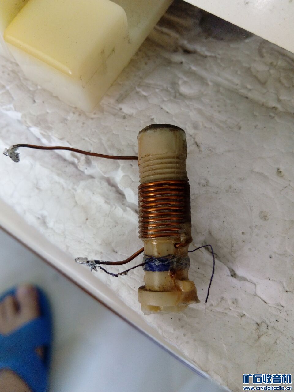

请教各位老师,这个元件,从收音机上拆下来的,叫啥名字,起啥作用

短波输入线圈。明显两组而且不叠绕,还振荡线圈,什么眼神。

哈哈,我虽然几十年没有接触电子管收音机了,但感觉就是天线 线圈。

        如果你连这线圈都不认识看来基础比较差,如果你问的是这是什么线圈,就不同了,最起码说明你还知道这是线圈,真的要从基础学起了。

红灯711或者仿711类收音机的短波天线线圈,粗的漆包线是调谐线圈,下面细的丝包线是天线线圈。
谢谢,图上看不出来!我也是现在才知道!
