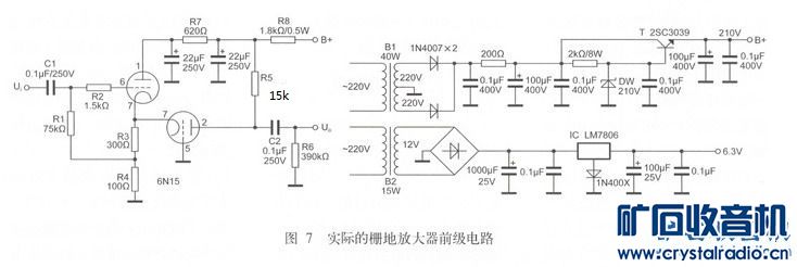

发表于 2018-5-4 20:41:29 | 显示全部楼层
6N15栅地放大
发表于 2018-5-5 19:16:47 | 显示全部楼层
请问输出阻抗是多少?
发表于 2018-5-5 19:18:25 | 显示全部楼层
请问输出阻抗是多少?

发表于 2018-5-9 15:15:31 | 显示全部楼层
ZWDA 发表于 2018-5-5 19:16
请问输出阻抗是多少?
输出阻抗高

发表于 2018-5-13 13:00:36 来自手机 | 显示全部楼层
sun262100 发表于 2018-5-4 20:41
6N15栅地放大
用这个电路做前级,效果怎么样?和6j1比哪个好?

发表于 2018-5-13 13:07:58 | 显示全部楼层
渔翁音乐 发表于 2018-5-13 13:03
这个电路的前级和6j1比哪个好?
各有千秋
6n15做前级还是不错的
要控制好麦克风效应
