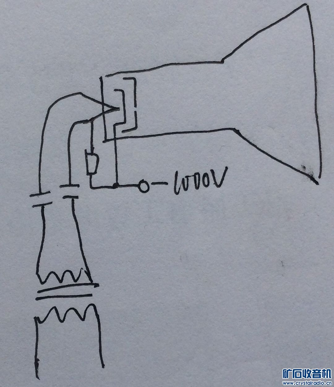

经常看见一些示波管电视机的电路图,负高压与灯丝相连,为此示波管灯丝绕组要有2000V的绝缘,为什么不能在灯丝的两根线上串联两个电容隔绝高压呢?

问题是串联在灯丝上的电容容量要有多大,可能比原来整机的价格都高。实现起来增加的成本体积可以接受吗?而2000V的绝缘对于变压器是轻而易举的。
发表于 2018-4-29 09:46:38 | 显示全部楼层
负高压是供给示波管栅负压与聚焦极电压的。灯丝串联电阻接负分压是为其抵抗交流干扰而设。灯丝两端单独接6.3V绕组示波管仍然可以工作

您能告诉我怎样实现2000V的绝缘吗?还有为什么电压只有1000V而绝缘却要有2000V呢?

多串几个高压小电解行不?

多加几层绝缘材料就可以,我就是这样做的。效果不错。

灯丝紧挨阴极,其耐压仅百伏左右,为防止灯丝与阴极之间击穿,一般要求阴极与灯丝等电位
如果用大电容隔离高压,在电容充电的瞬间灯丝和阴极之间就击穿了

这里直流负高压电流非常小微安级。灯丝交流电流较大0.6A,如果用电容,那么容量为9μF,你的两端加C每只就是18μF耐压至少1.5K.这样的电容只有电力部门才有,且体积非常非常之庞大.

看来我还是单用一个灯丝变压器吧。谢谢各位了!
