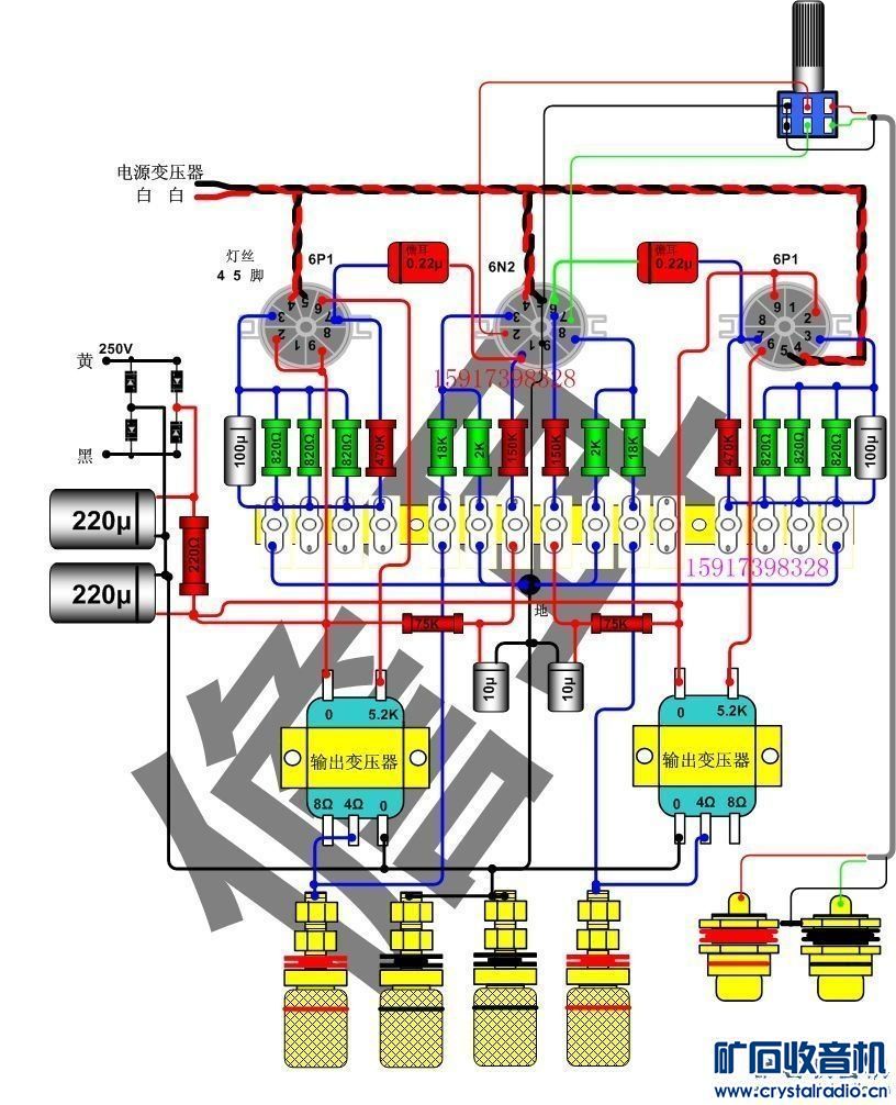

本人菜鸟,想问一下这幅图上的电阻用的是几瓦的,谢谢

只有220欧电阻功率大5瓦,其它电阻1瓦足够。
发表于 2018-4-29 08:36:12 | 显示全部楼层
        6P1阴极电阻一般为270欧姆,功率3瓦以上,5瓦比较好,图中是3个820欧姆并联在一起。
发表于 2018-4-29 08:39:08 来自手机 | 显示全部楼层
功率等于电流平方乘电阻,为安全起见再加倍,按照接近规格买电阻,完事。
发表于 2018-4-29 08:52:08 | 显示全部楼层
不要照猫画虎,一定要找它的电路原理图看明白再动手,否则永不出徒!!

这图中有几个电阻是用多个电阻并联代替的,对照电路原理图才能看明白,否则会被误导!!

功放阴极电路1W,前级阴极电路,屏极电路1/2W。栅极电路1/4W。可以用相同阻值较上面所说功率大的,不可用小的 。

对于楼主的问题,前提是必须要懂得欧姆定律。比如说6P1的阴极电阻,其两端电压越12-15V,通过的电流约50mA,那么功耗600-750mW,选用功耗大于1W的电阻就可以了。图中用3个820欧的电阻并联,那么,每个电阻的功耗0.5W足够了。再比如整流电源滤波电阻,整流输入300V,想用电阻降压50V,通过电阻的电流50mA,那么,可选用1K的电阻,功耗大于2.5W即可。

理论值和装机有很大的误差。电压的等级的选择,电路的实际应用都会发生很大变化,须要实体装机测量电压与电流值。总之要略大功率,还要考虑环境温度的变化。
