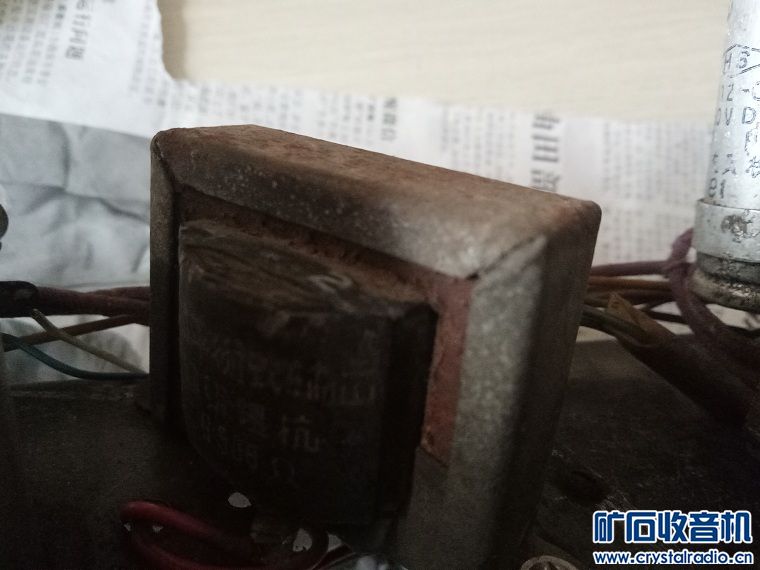

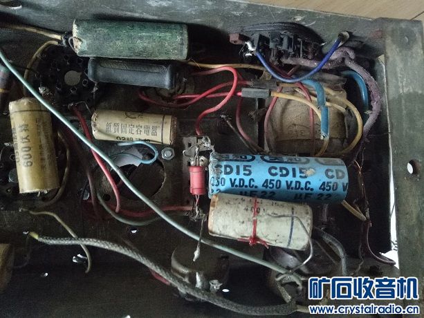

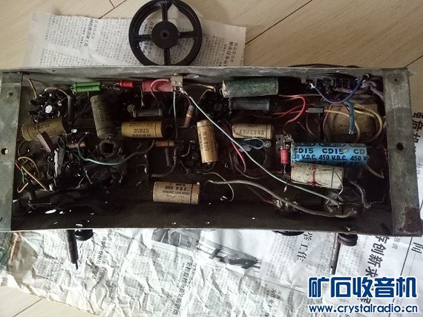

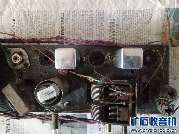

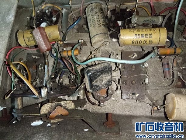

请帮忙看看,什么牌子、型号的收音机?

看着像美多65x或上海15x的机型,总之应该是50-60年代的机子。
可按6z4电源、6P1功放、6N2或6G2检波低放、6K4中放、6A2变频的顺序修理复原,当然先搞卫生、检查电源变压器及输出变压器。
如果电源变压器挂了的话,建议拆掉或直接进垃圾箱。

检查了下原机线路,整流管底座 更换过,不知用的是什么管子,没有灯丝电压输入!变压器输出6.3v 5v 290v两组 均正常,输出变压器 初级 次级线圈正常!线路 简单测绘 与 上海156 相似度极高!
发表于 2018-5-1 19:28:24 | 显示全部楼层
整流管应该换成了大八角5Y3等,复原即可。
