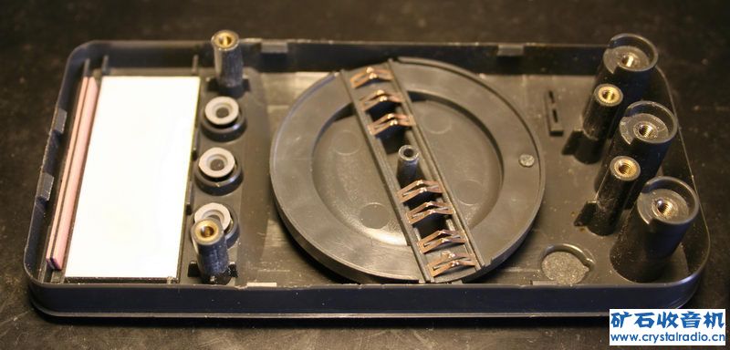

忘了是在哪里收的,好像是60元,外观看起来挺不错,3.75位,自动档,模拟条,大电流,该有的都有了
背面看起来也挺像回事儿,估计能唬住一部分人
使用中发现,蜂鸣器有时候不响,拨弄几下常常又好了,怀疑内部接触不良,于是拆机,买来的时候就带电池,还以为是一般的9V叠层,拆开一看是两节5#电池,这个不错
拧开4颗螺丝,轻松拆开,揭开面纱,才发现,电路板做工非常差,元器件歪歪扭扭,随处可见手工焊接的痕迹,眼前顿时浮现出一个50岁老大妈拿着10元钱的电烙铁孜孜不倦的景象……
看看细节,没有一个是整齐的
碰了碰蜂鸣器,竟然摇摇晃晃,这要能发声才怪,补焊时发现管脚很难上锡,原来早已严重氧化,只好拆下,又是打磨又是上松香,终于悍牢靠了,这两个电位器也不清楚是调节什么的,有明白的别吝惜赐教一二
接着看,两只保险,一只竟然还是英国的,再看看那分流铜线上面鸡屎似的焊锡,这个太浪费了,这不是白白增加成本吗,可能村主任没看见吧
再看看另一面,出乎意料,没有大家深恶痛绝的牛屎,却是一颗80脚的贴片IC,并且认认真真的进行了打磨,“高技术”产品一定要保密,说明咱们国家的保密意识远远超过美帝国主义,看看HP,fluke那些傻子,竟然把电路图都公开了。
放大一点,看看焊点大小不一,歪歪扭扭的贴片器件,不知道是我的摄影技术高超,还是怎么的,反正这个板子挺上相的,实物远远比照片丑陋,但是我拍人像的时候,结果常常是与此相反,真是郁闷啊
再上一个面板背面的图,结构上比较简单
焊好压电陶瓷蜂鸣器,原样装回,开机一切正常
精致的外表,里面却几乎是一塌糊涂,个人感觉这个表设计的并不差,但是手工业作坊式的做工却大大的影响了一个产品,乃至品牌的形象,国货真的需要再踏实一点,只做表面文章,蒙的了一时,骗不了一世。
