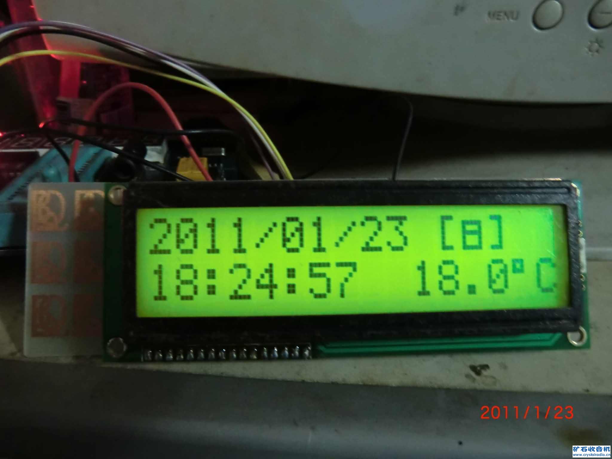

用YJD1602四线驱动+DS1302+DS18B20+89C52构成的带温度时钟
P0^0=接YJD1602的 4脚 RS
P0^1=接YJD1602的 5脚 RW
P0^2=接YJD1602的 6脚 EN
P0^4=接YJD1602的11脚 D4
P0^5=接YJD1602的12脚 D5
P0^6=接YJD1602的13脚 D6
P0^7=接YJD1602的14脚 D7
程序编写:LBQ691477940     23-01-2011   16:30

发表于 2011-4-4 17:39:10 | 显示全部楼层
我对DS1302不感冒,正常读取时间没问题,停电后再启动,读出的时间就错误了,一直搞不清楚原因.

发表于 2011-4-5 11:04:30 | 显示全部楼层
原帖由 zhqi2ky 于 2011-4-4 17:39 发表
怎么会呢?接入备用电池了吗?正确连接备用电池到VCC1,则断开主电源VCC2,DS1302一旦检测到VCC1高于VCC2就会立即用VCC1维持它继续走时。不会错误的
发表于 2011-4-6 08:32:14 | 显示全部楼层
原帖由 wey05 于 2011-4-5 11:04 发表
备用电池接3伏特的计算机纽扣电池,到了后面什么措施都使用了:
1、更换集成电路(怀疑质量不好)
2、减小上拉电阻到1k,
3、降低51单片机频率到455K。(以为读数据太快)
但是也不是次次都错。就是没有规律。网上百度一下,好像其他人也有这种情况。

发表于 2012-11-11 23:11:45 | 显示全部楼层
那就是没处理好程序初始化问题,单片机第一次上电后,先读取DS1302寄存器内容是否是自定义的内容(0x33)?不是则向
DS1302寄存器写入一个标记(自己定义,例如这里说的0x33),然后再写入初始化时间,表示系统是第一次上电;这样,下次断电
后重启,只要DS1302电池还有电,就会回读到0x33,继续读时间就行了,不能再初始化了,不然就错了
