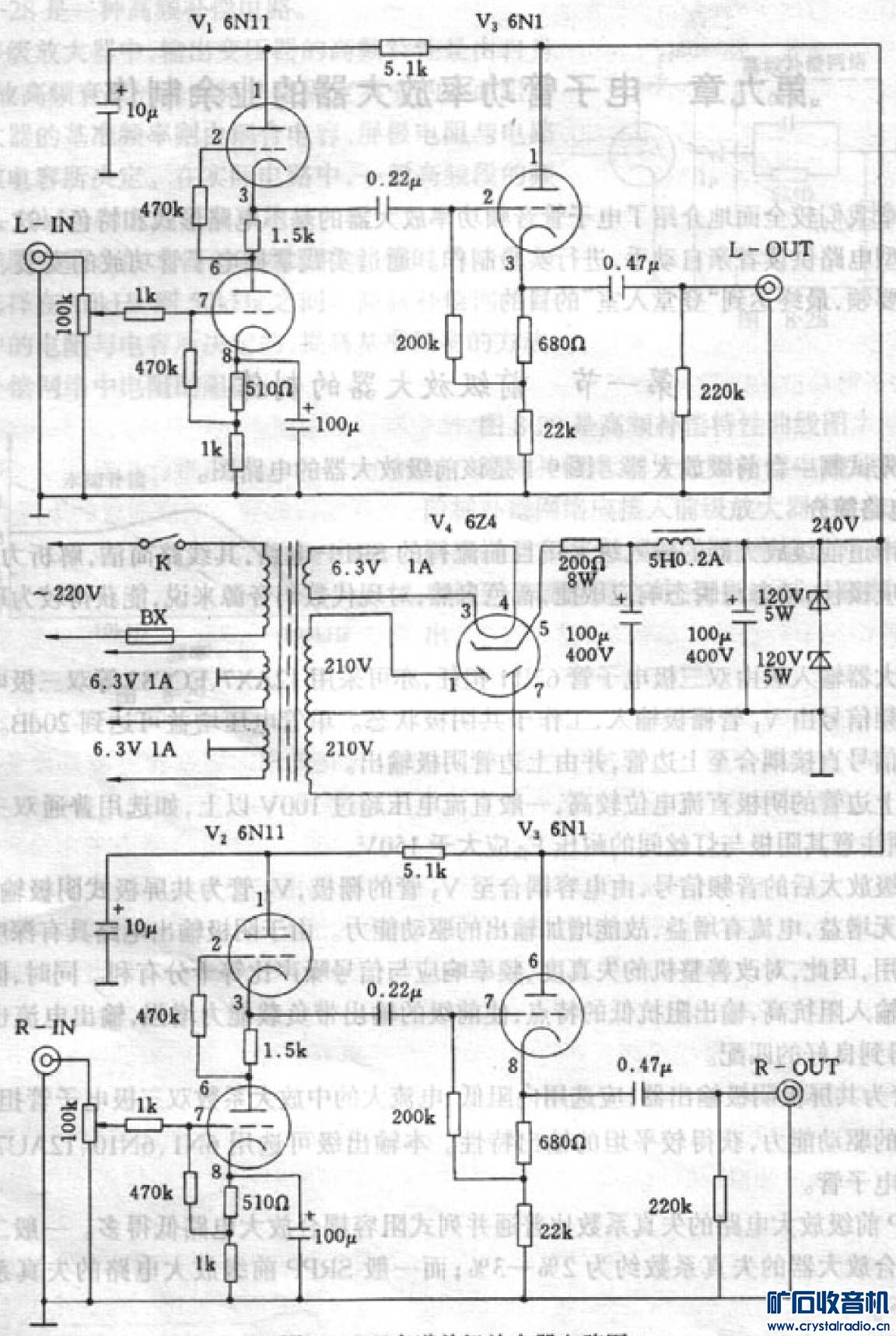

我想做这个单机前级,有接线图感觉好做一点,但是看电路图感觉接线图的脚接的不太对,是不是我看错了?请矿坛大大帮忙看一下.我是按照这个接线图做还是电路图做.非常感谢!!!

唐道济的书上的图纸,接线图有两张一起看。
发表于 2018-4-27 16:30:29 | 显示全部楼层
没问题,接线图与原理图对应的。

另一张是给电子管供电的,这一张是接元器件的,6N11这两个管的接线图我总感觉跟电路图不一样

我按接线图接就行吗?为啥我感觉电路图的针脚跟接线图不一样,心塞

图中5.1K电阻和6n11的屏极连接,是画在另一图上。

不用心塞,按照原理图接线。

电路图是工程语言,实体图是供给对元器件或者读(电路)图有困难的读者用的。通过电路图说清楚的,实体图不一定能够说得明白,因为它类似人们的哑语。

肯定按原理图做,按接线图做错就完了

一定要先学会看懂电路图,要搞明白所用的电子管各极对应的引脚,双三极管弄清楚哪几个脚是属于同一个三极管。千万别光照着实际接线图干活不看电路图,这样永远不出徒!

我看了看,电路图标的是从6.7.8一组三极接的电位器,接线图是从1.2.3这组接电位器。这两组三极对应互换了,没有问题。你把电路中6N11标的管脚1和6互换、2和7互换、3和8互换,重新写一遍,你再看接线图就顺心又顺眼了!
