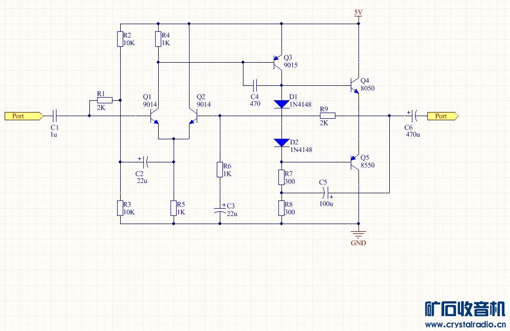

这两天用1个三极管(9014、9013或者S8050)搭建了一个音频放大电路,借用前面坛友的图片,这个电路音量、音质还是比较好的,但是三极管的发热量超大,烫手,为了降低发热量,我在喇叭连线上增加了一只50欧的电阻,基本可以降低温度,放音时,三极管不再烫手,音量有所下降,基本可以正常使用。

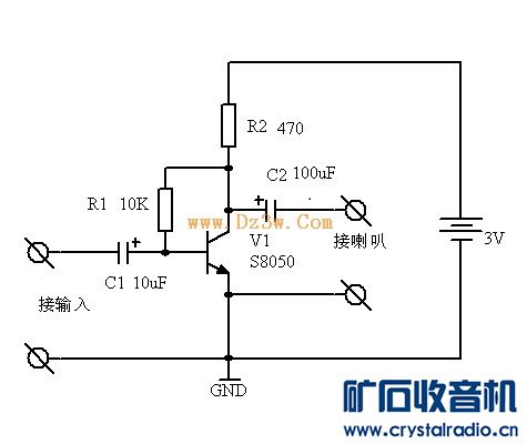

 楼主| 发表于 2018-4-27 11:49:02 | 显示全部楼层
这两个电路虽然三极管发热量小,几乎感觉不到温度,音量比较大,但是音量大的时候,出现破音,请教大家这两个电路出现破音的原因,有没有改进的方法?
补充内容 (2018-4-27 16:40):
这两个电路在高音量时,会出现严重的失真,所以才会出现破音,请教各位老师,是这个原因吗?
发表于 2018-4-27 13:58:43 | 显示全部楼层
单管甲类放大  发热巨大 效率低下
发表于 2018-4-27 14:16:09 | 显示全部楼层
改进的方法不计其数,这是其中一种
补充内容 (2018-4-27 17:39):
R9右端是连接中点的,图上疏忽没画出来

发表于 2018-4-27 14:41:42 | 显示全部楼层
这种管子是小功率管,你超功率使用了
发表于 2018-4-27 17:36:10 | 显示全部楼层
qincp 发表于 2018-4-27 14:31
请问老师,发热量大的原因是什么?
老师不敢当,一只管子做功率放大只能工作在甲类状态,要取得足够的功率,工作电流必须要大,电压要足够高,发热必然大,只有采取降温措施,原来我们玩的时候,把绝缘做好管脚密封后丢在水里面
发表于 2018-4-27 22:15:01 | 显示全部楼层
第一个图输出没有隔直流电,那样接上电流就会有很大的电流经过啦叭。要用电容才可以隔直流。就像第二个图那样。
单管放大是有限的,你想一个三极管放很大声是不可能的,太大了就会失真、要大声就要多级放大才行。
只是玩的我觉得用集成功放最好。那样容易做,出声也容易。
发表于 2018-4-27 23:12:51 来自手机 | 显示全部楼层
简单的改善电路就是加输出变压器、提高电源电压。

 楼主| 发表于 2018-5-2 17:44:14 | 显示全部楼层
天风雪雨 发表于 2018-4-30 00:51
楼主的电路有2个明显的错误:
第一、输出阻抗严重不匹配,阻抗不匹配带来的后果就是效率低下。
第二、静 ...
谢谢回帖,我把470欧的电阻换成可变电阻,情况还是一样的。

发表于 2018-5-5 09:13:44 | 显示全部楼层
13#对,静态工作点不对,如果选择的静态工作点不合理,晶体管就会处在非线性工作区域造成失真。
