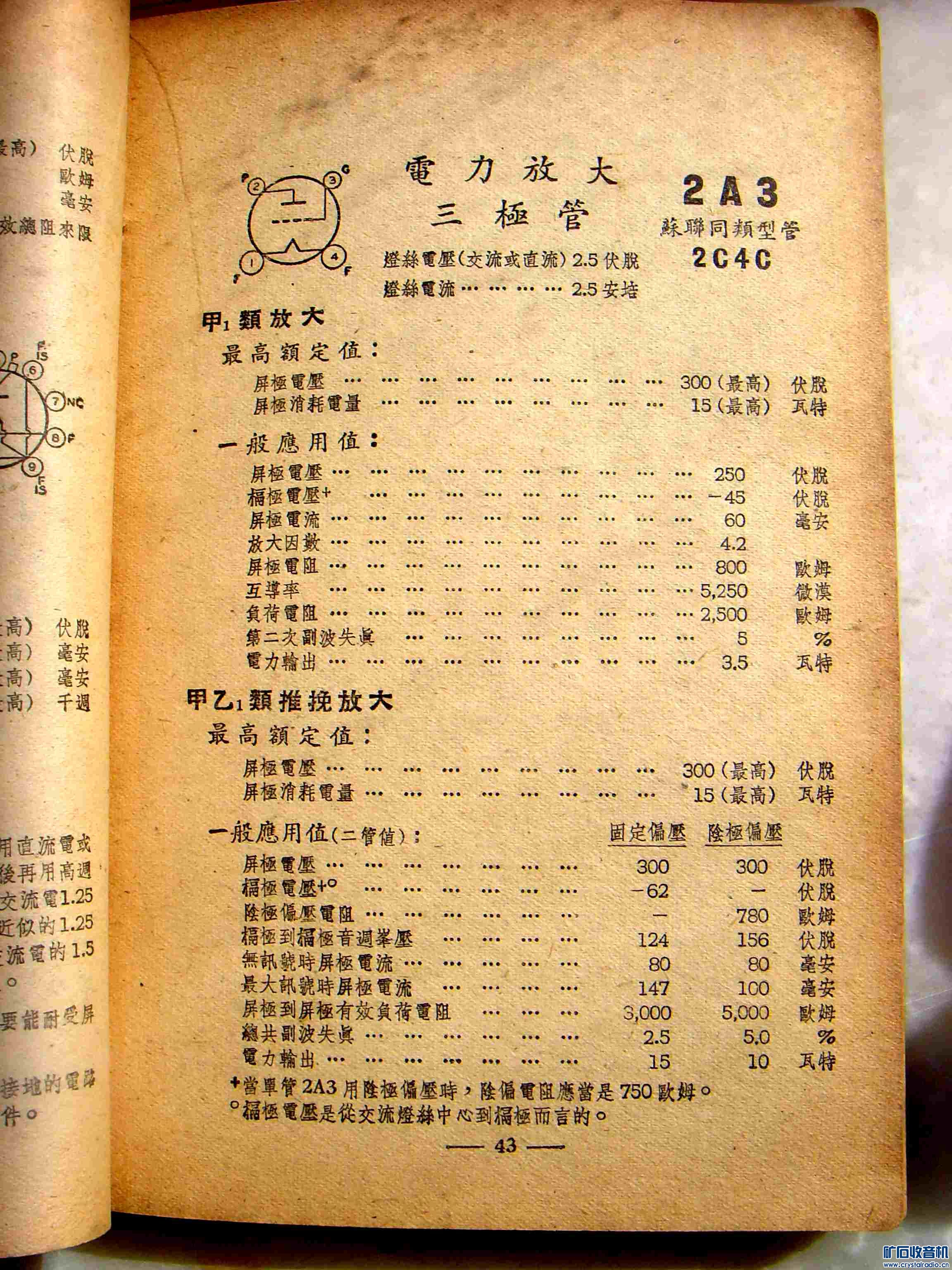

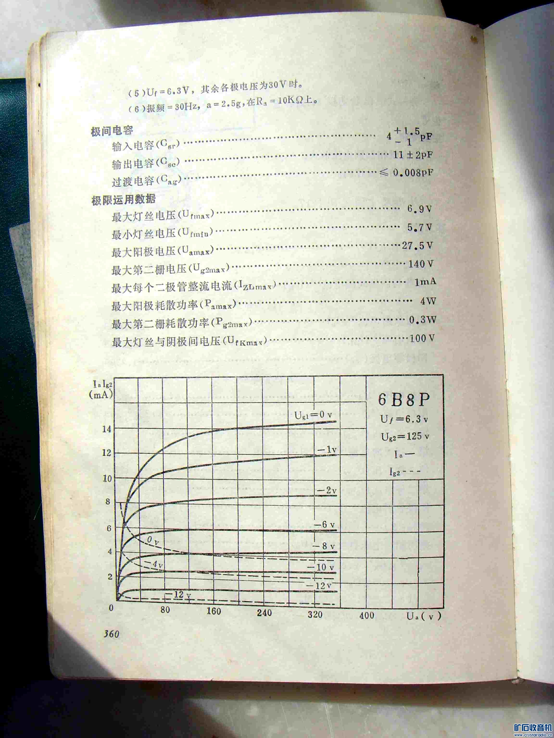

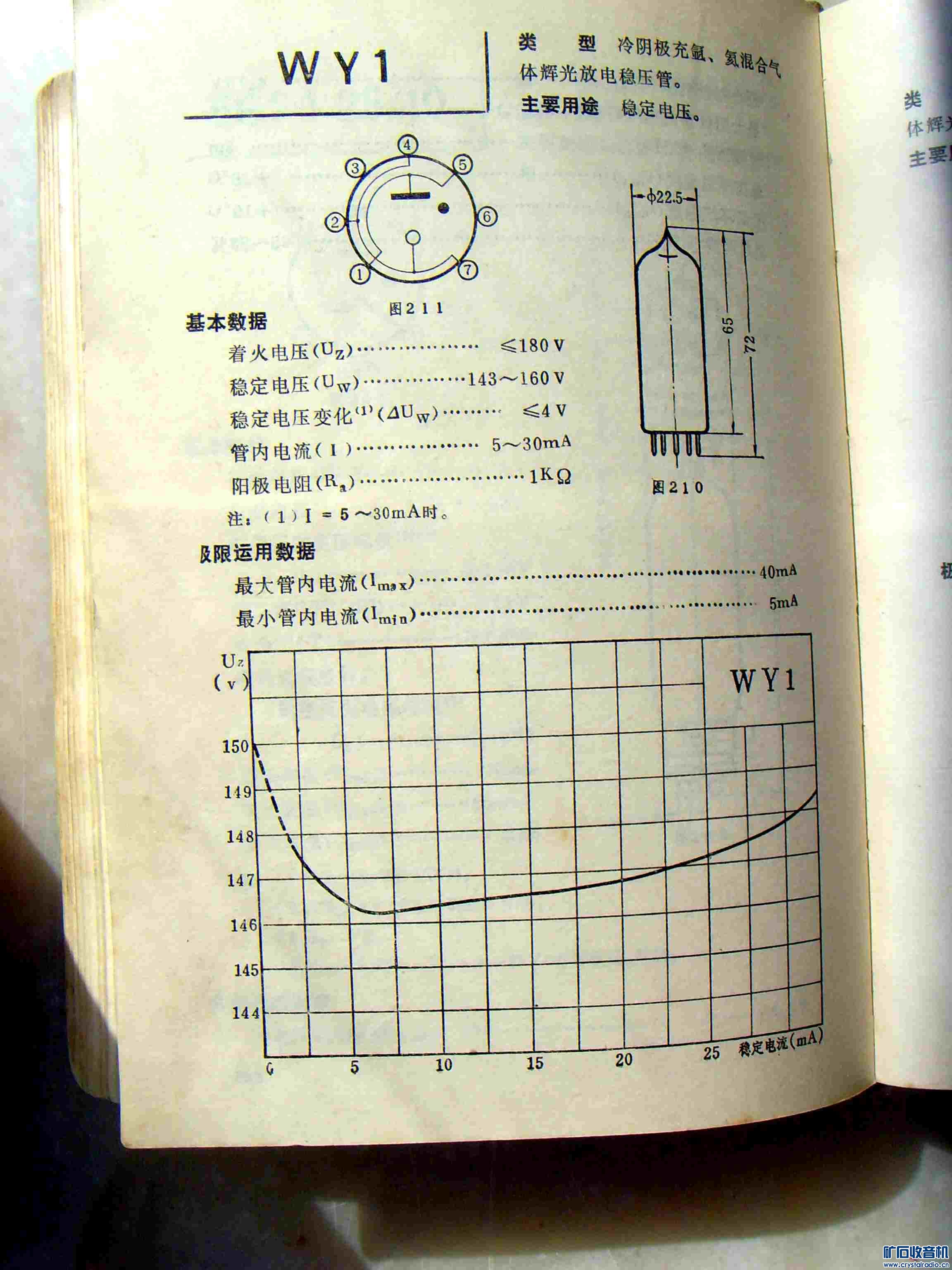

12KHZ,CГ1n,6ƃ8C,2A3。

CГ1n是国产WY1稳压管。以上两个管没什么用。
6ƃ8C就是国产6B8P主要是用作来复式收音机,最有用的去处就是给小北京收音机配套。
2A3倒是制作单端放大器的好管,坛内对其介绍与电路应用帖子许多。
为你节省时间,现传管特性。
