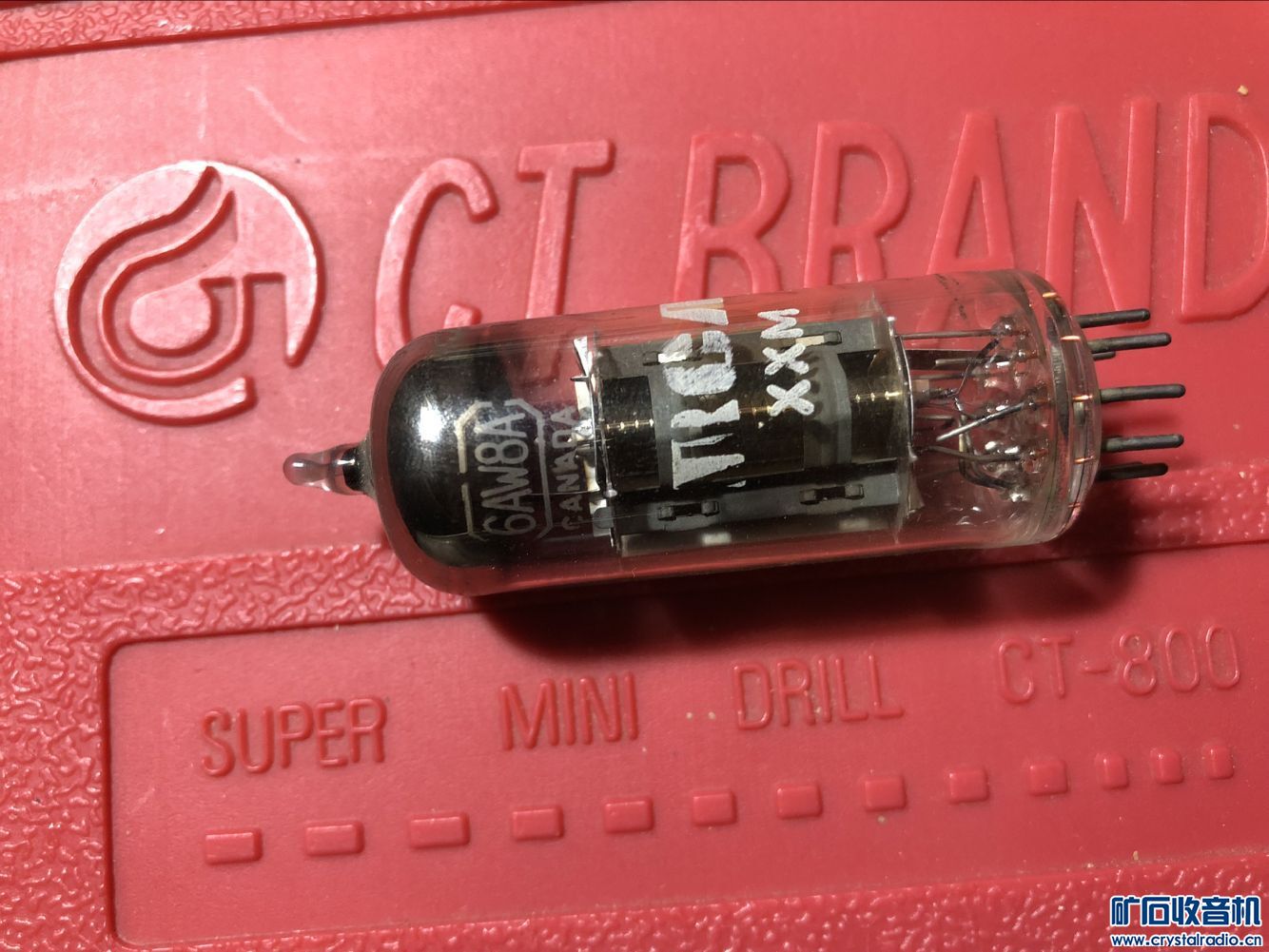

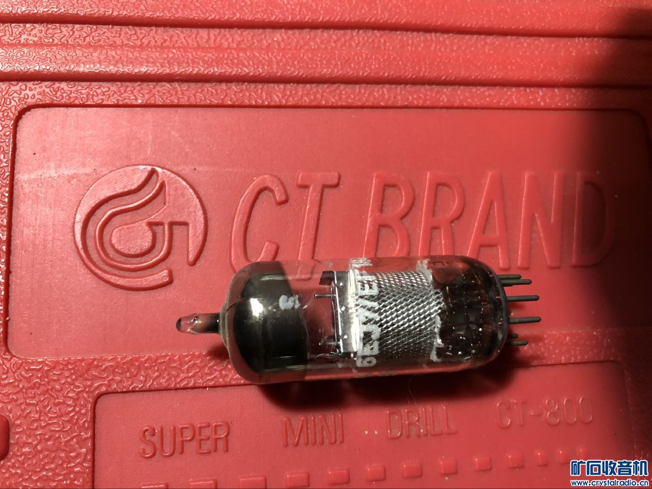

今天偶遇得到RCA的两个电子管:
6AW8A、6EJ7/EF184
大伙帮看看做个什么合适?求图纸,谢谢!
发表于 2018-4-26 22:20:19 | 显示全部楼层
6AW8是高频三五复合电视机管,当6F1用(屏耗等参数比6F1要大一些),6EJ7/EF184也是电视机用的高放管,为一高互导锐截止五极管,类似于国产6J9吧,除了修电视机外要自己研究变通运用

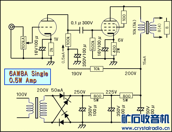

出个图纸吧!谢谢啦!
发表于 2018-4-29 00:37:32 | 显示全部楼层
6AW8A 可以做0.5W功放,三极管做前级,五级管做功率放大。线路图网上抓的。
