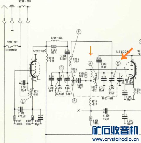

大叶飘香 发表于 2018-4-27 08:45
机子很漂亮!频率调到108的详细步骤和方法详细介绍一下就好了。
方法很简单,调整图中的A和C(本振线圈和本振电容)就可以实现高端到108,然后调整B的D使得跟踪良好。这机很好调,不用改动任何线圈或固定电容器电容值。当然最好用仪器测量调整,我是用的一台感应式频率计,把感应探头靠近本振部分,结合显示的当前本振频率来调节的
