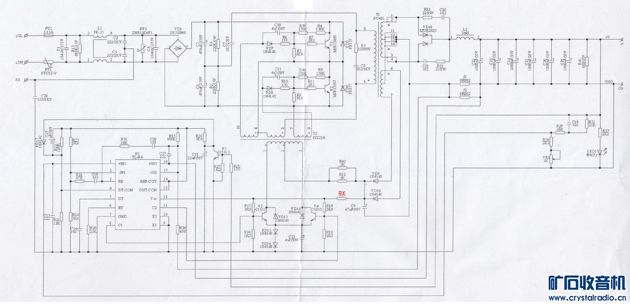

12V10A监控电源接市电后输出电压从10V直接上升18V,变压器有兹兹声。第一次通电时间长了一点,结果两个振荡管烧了,换两只管子后通电时还是有兹兹声,不敢再通电时间长了,查所有阻容原件和二、三极管参数都正常,请教老师们是不是KA7500坏了?

ka7500B周围的分立原件查个遍,都在正常范围内。
发表于 2018-4-26 09:23:26 | 显示全部楼层
 楼主| 发表于 2018-4-26 10:15:26 | 显示全部楼层
由于手上没有KA7500,所有把所有的分立元件查了遍,也没有找到不良元件,上班没事还利用“绘图助手”抄了个板图,线路可熟了,就是怀疑KA7500了。假后再玩吧。有想画小电路图的朋友们,建议利用绘图助手小软件画画,好玩方便实用。

遇到这种情况,别再盲目上电。
给个建议您看看:
1、从辅助电源滤波电容外接15-20V供电。
2、12V输出口外接一个12V进来。
3、调整电位器,看反馈电压是否有变化,即IC的1脚电压是否随着调整而变化。如果不变,查这条线上的相关元器件。
4、查IC的14脚,5V基准电压是否正常,如果异常,换IC。
5、示波器查8、11脚是否有方波,如果没有,查5、6脚的RC。如果有,看脉宽是否随电位器调整而改变。如果没有,换IC。
6、查两只推动管及功率管驱动脉冲是否正常,如果不正常,查周边元器件。
以上都确认正常后,串一个几十瓦的灯泡,再上电试机。

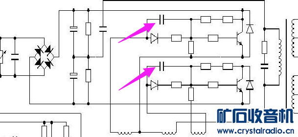

发表于 2018-4-27 20:57:15 | 显示全部楼层
首先你的电源有输出电压只是电压升高了,说明IC驱动脉冲是正常的,IC当然也是好的,应该是反馈稳压电路出了问题,还有一点你的电源有吱吱声,所以我判断应该是两个电解电容不良引起的

KA7500在线电压(数字表9808)
管脚号        1        2        3        4        5        6        7        8        9        10        11        12        13        14        15        16
故障机电压值        2.78        5.04        0.1        0.37        1.57        3.65        0        1.6        0        0        1.6        18.99        5.05        5.05        0.04        0
修后正常电压值        2.53        2.53        3.56        0.38        1.48        3.71        0        2.13        0        0        2.13        13.17        5.02        5.02        0.04        0
2018-4-25发帖求师傅们指导12V10A电源维修,近一月手上工作多,直至昨天又重新开始进行检修,按三楼bg1trk老师的方法,外接两种电源后检查后发现:KA7500的2脚和3脚电压不正常。通过电阻法查出,KA7500的2脚底部通向R22和R24的焊点氧化脱焊,重新补焊,接市电测试工作正常。在此感谢版主bg1trk老师及其他各位师傅的指导。
