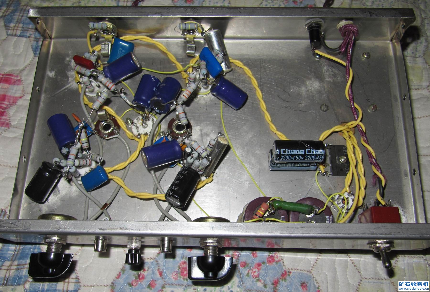

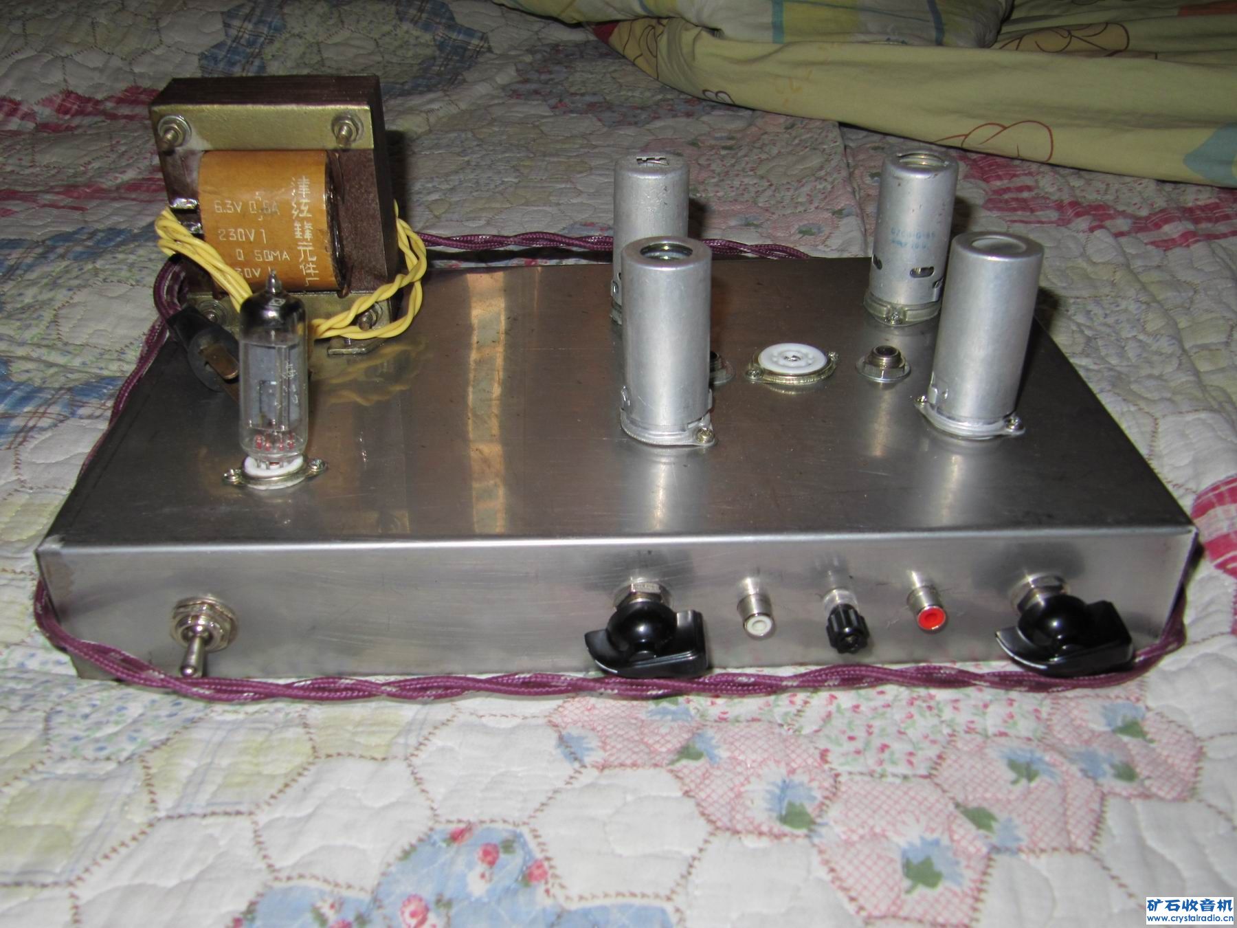

这两天新作了一台前置机兼唱头放大器,今天算是彻底调好了,发个帖子让大家看看。棚搭得不好,让大家见笑了。

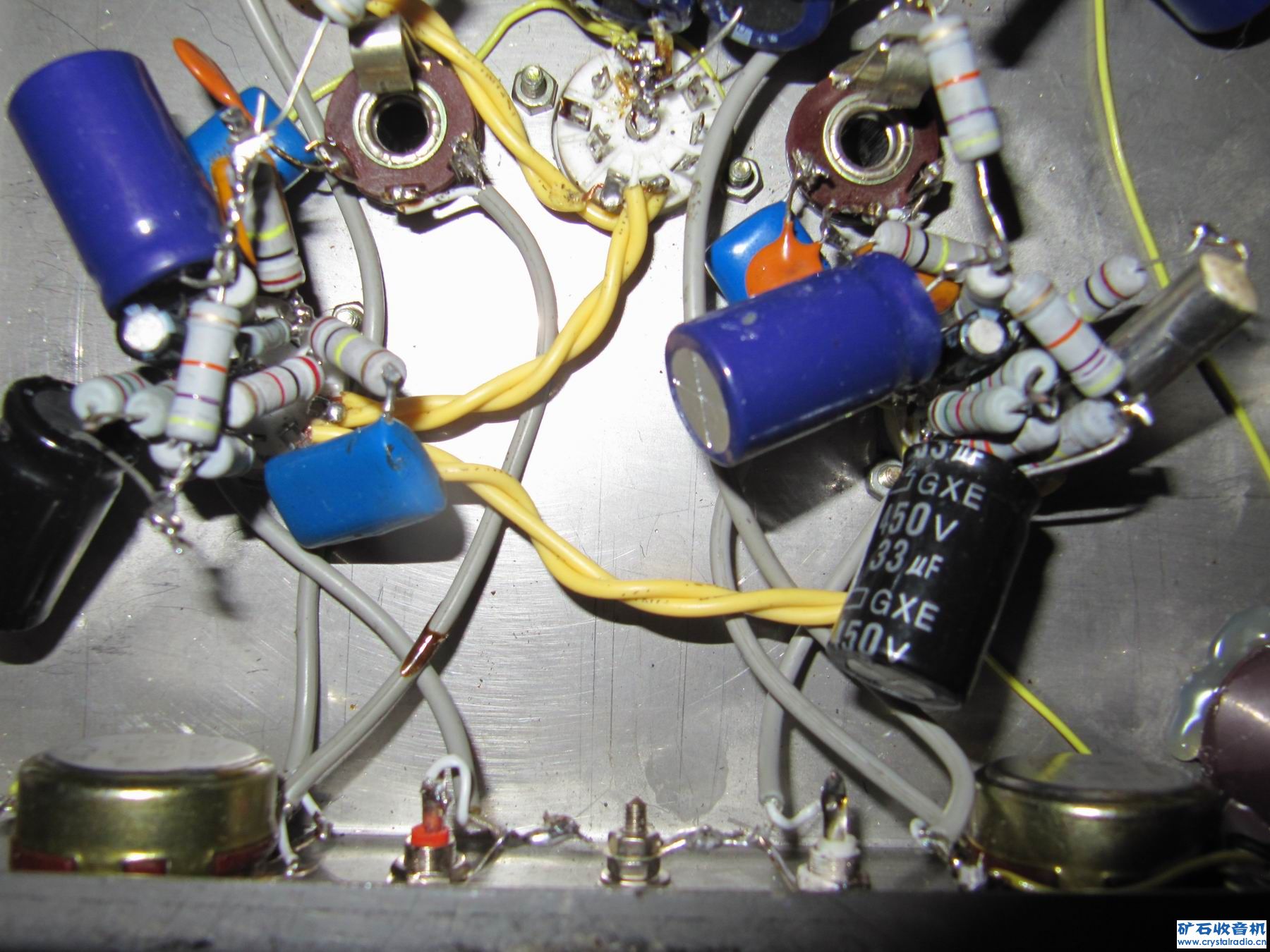

这台机器的输出电压正好和我那807机器的输入配套,杂音电平符合要求,音质也还算不错。在做这台机器的时候还有一个小插曲:左声道输入级的6N2管座中心焊片是接整流输出的负极的,装好元件后,烙铁头用的太短了没够到,造成假焊。后来检查的时候发现这整流输出电压只有50V,还不稳定,以为整流管坏了,换了好几个也不对劲,后来用镊子拨弄到这里才发现是这里的问题。
电路如图,装好后发现增益太大把第三级给去了。
正面
去掉屏蔽罩

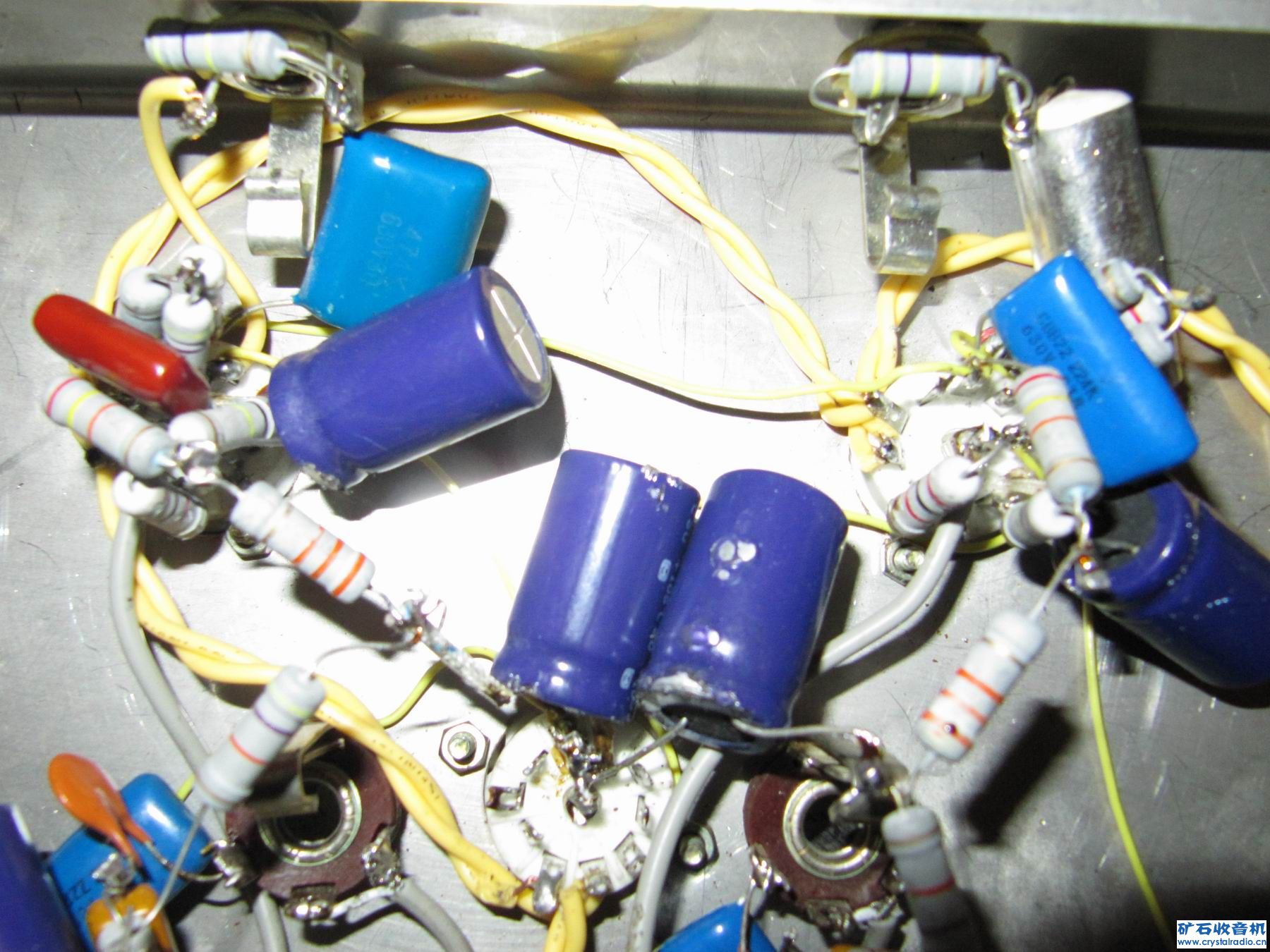

里面,搭棚工艺不好。
。。。。。。完。。。。。。

不错,就是有些乱,如果能在必要的地方使用一些接线桇,会整齐许多,检修也方便。

仔细看,竟然还用50年代的电灯花线 可惜配上不锈钢底盘、金属膜电阻,没有老的纸筒天和电解电容

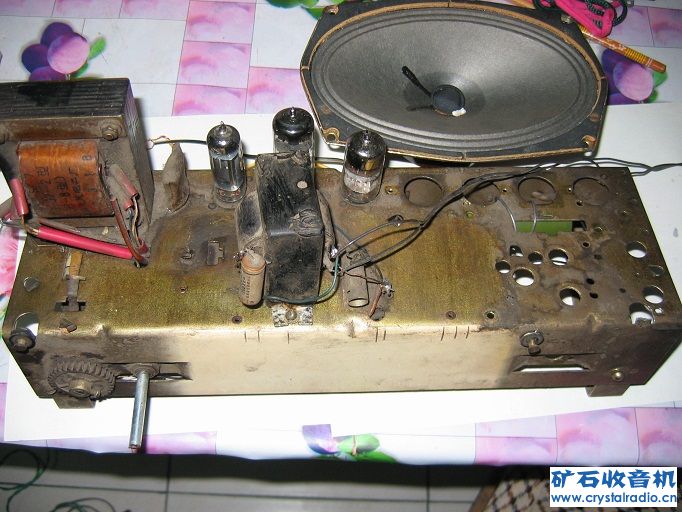

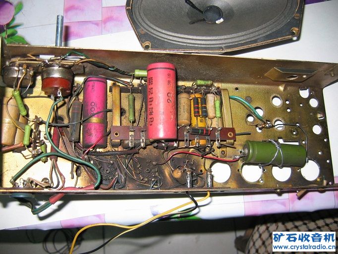

发表于 2011-1-25 18:40:38 | 显示全部楼层
看俺拆的 也有点象了啊 有时间借个锯 把多余的锯掉 参加比赛去
