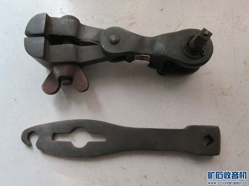

楼主: 长春老目
据说是有轨电车的操纵杆
发表于 2018-4-25 22:01:14 | 显示全部楼层
呵呵,也理解老弟的心情,俗话说,“破家值万贯”老的东西,自然有感情。
    我说句实话,要是收藏,需要一定的条件,至少要有传承(也就是故事),或者值钱(比如这至少是银货),在家里就有地位,否则过三五十年就让兔崽子们扔了。
    传承比如,这个东西就是当年伪满洲国溥仪皇宫维修汽车的工具,当年溥仪花了三万两银子买汽车,带来的修车工具,有专家的报告为证。或者,当年溥仪就曾经使这玩意砸了土肥原一家伙,有土肥原日记为证...
    在这里随口说一句,“好东西,留着吧”非常容易,您高兴,别人也开心......但小心这帮人转脸说.......
    写完,觉得还落下点东西。这个玩意是工厂里面架线电工专用的,后面的钩子是方便顺手悬挂在电线上的,前面的方孔是拧紧线器的,中间的蝴蝶孔也是处理紧线器张口的花篮螺丝用的。当年上电杆使过这种家伙,可没这么锈,都是烧兰的。
   多年没干外线电工的活了,但是估计现在架普通10千伏以下的线路还要使这家伙。对外线电工来说,这家伙就像钳工的手锤,板子一样普通。

有轨电车俗称作“电车”。(不是“电车”),
“磨电”指的是使用导电弓与架空导线接触——相互“磨”——的取电方式。

发表于 2018-4-26 11:13:29 | 显示全部楼层
非“磨电车”的操纵杆。
这是架线用的“紧线机”的扳手(俗称钥匙),电信部门以前架设明线时必用的工具。现在明线没了,但架设钢绞线时仍用得到。
回头我上一个全套的图。

发表于 2018-4-26 11:58:35 | 显示全部楼层
有轨电车的操作杆应该是个摇柄,刹车的操作杆类似一个扳手,但和图里的东西差别很大。
发表于 2018-4-26 12:11:08 | 显示全部楼层
这就是外线工使用的紧线器扳手,方口是紧线棘轮的、花口是锁紧电线的,那个小勾,打帮桩、拉线常用,现在紧线器还在用,只是锁紧端变成自锁式的了,越拉越紧的。
发表于 2018-4-26 12:38:09 | 显示全部楼层
长春老目 发表于 2018-4-26 11:29
非常感谢,期待全图。谢谢您,握手
老友客气了!
根据线的粗细(线径),紧线机有几种规格。我这个应该是小号的(2.0以下铁、铜线)
发表于 2018-4-26 13:20:06 | 显示全部楼层
     老哥 这就是一紧线机的操作把手    干过外线电工的都知道……
发表于 2018-5-6 19:14:52 | 显示全部楼层
有轨电车的操纵杆不是一个摇把样子的东东,这个木头把子可能烂没了。
