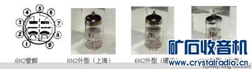

6n2栅负压比如负1.5伏,屏压200伏。能分开调整吗?比如屏压200伏不变,只调栅负压可以吗?如何调?或者栅负压不变,只调屏压?刚开始学习电子管,还望老师指教,谢谢!
