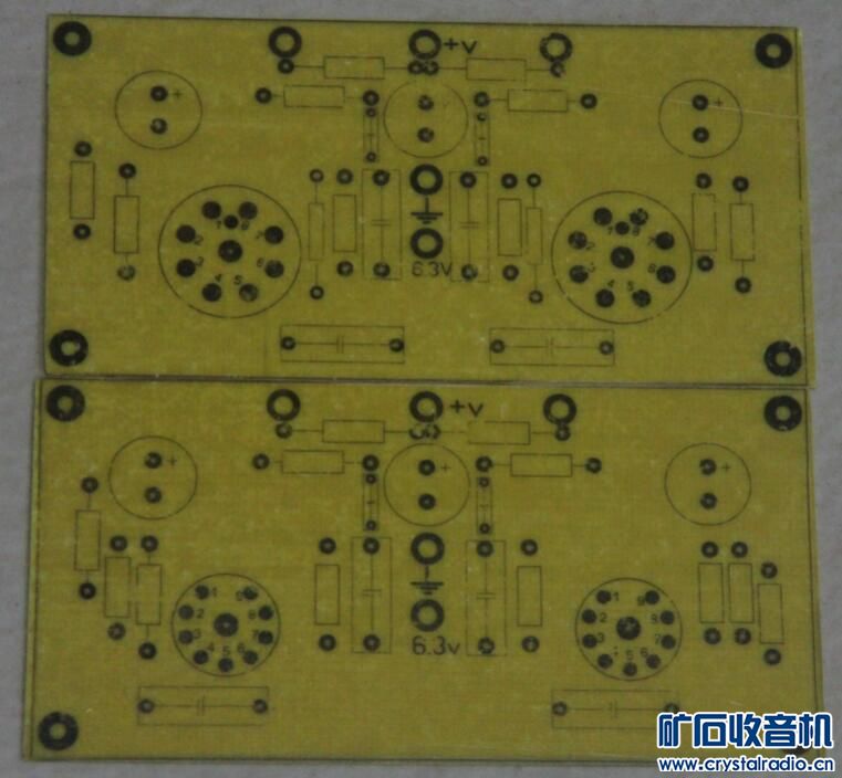

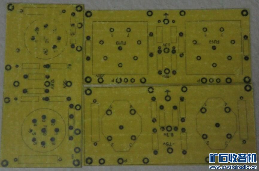

       推动级分大8脚和小9脚,还分几种电路。
       功率级,分为300B、FU-50、FU-19等几种板
       装了部分板,并分别调到比较理想的工作状态。

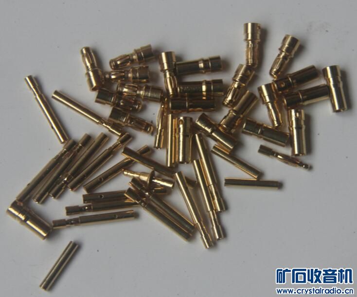

        快速更换板子的联接件

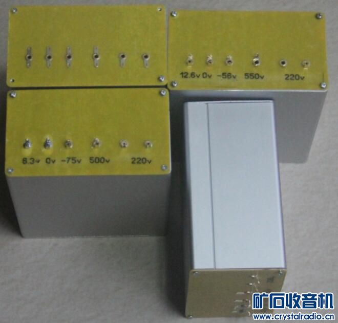

        电源准备了几块,分不同电压,是先做电源后买外壳,有些大。还好能装一些附属电路。

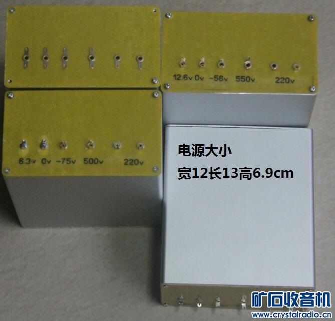

        电源大小

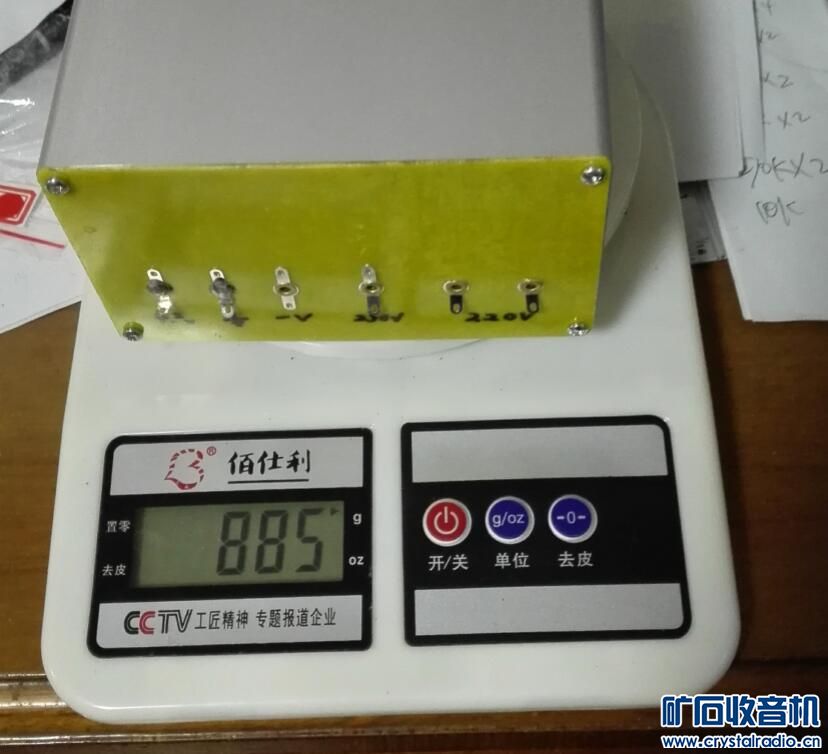

        电源重量
        四个电源内部采用不同的附属电路

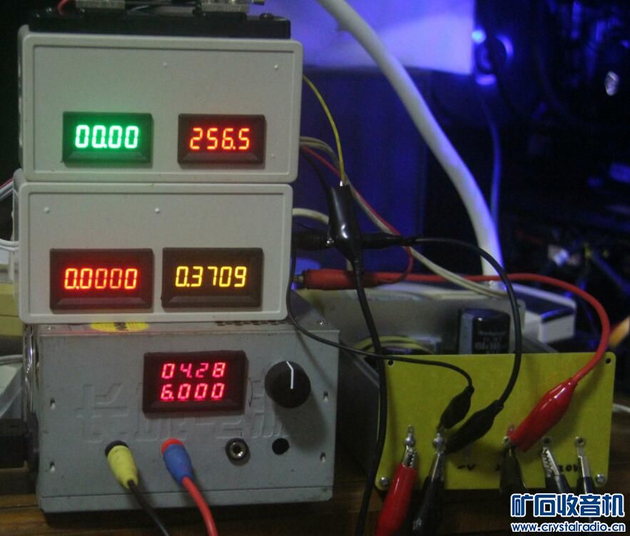

        250V电源高压部分采用稳压方式,效率最低,为84.1%。

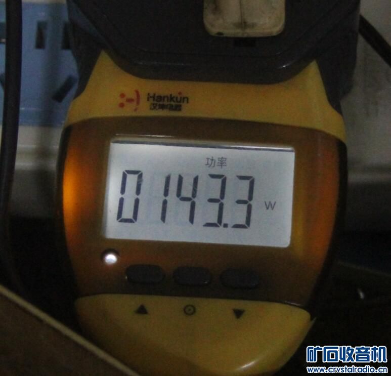

         250V电源带载功率
         250V电源输入功率

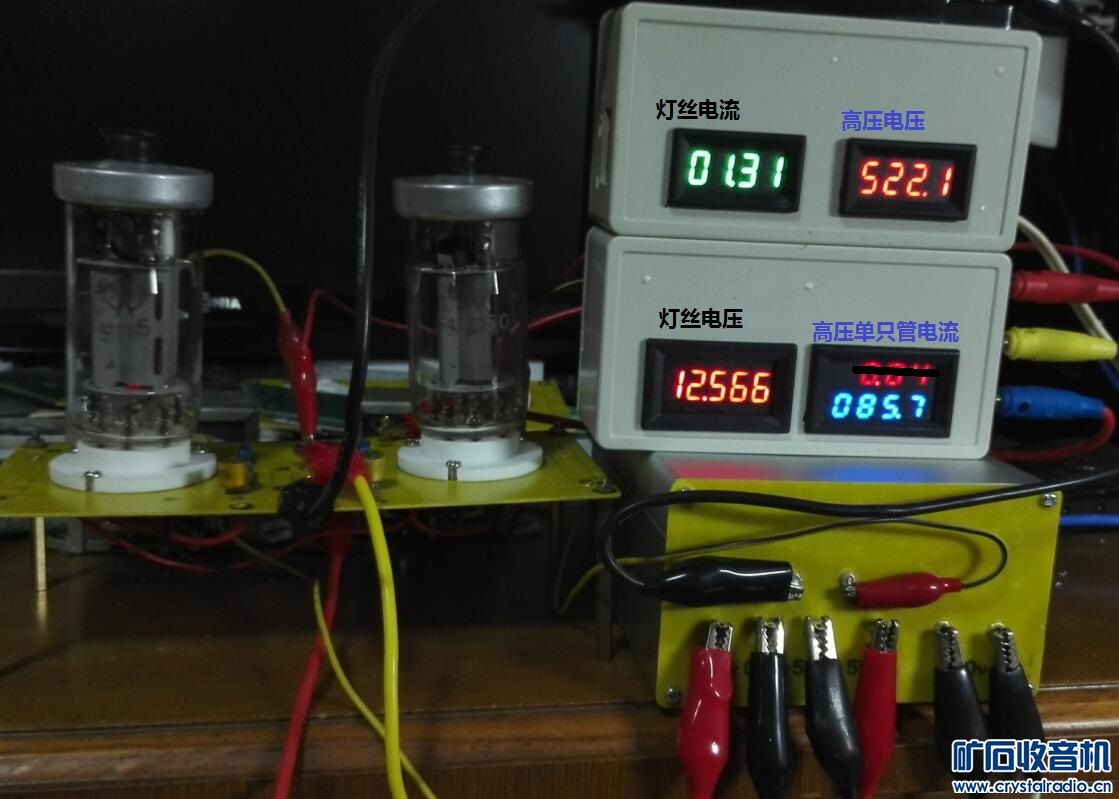

        FU-50单管电流初测,二只管相不大

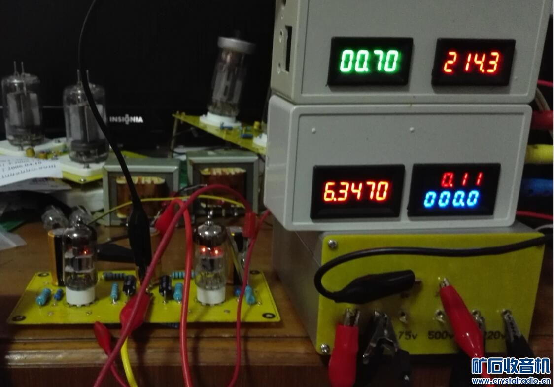

        推动级测试

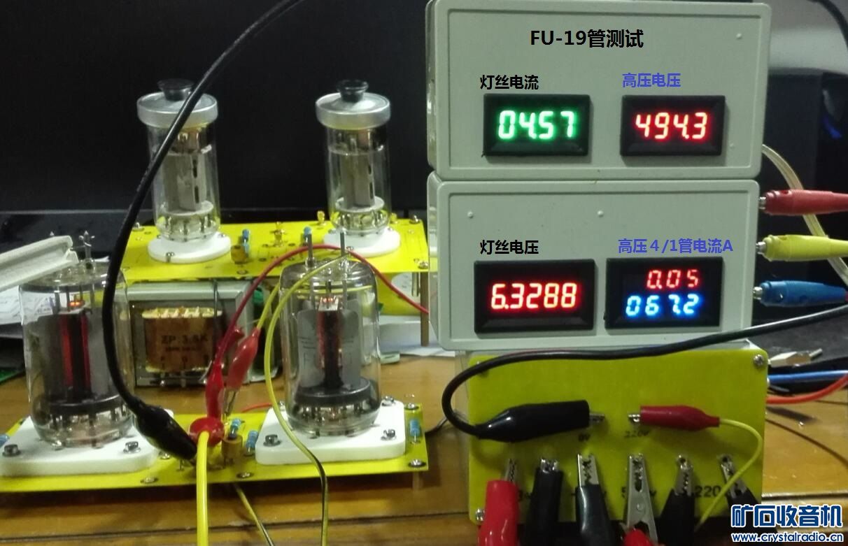

        FU-19管测试,同管和不同管都相差较大
同一只管二组功率级电流,为67.2和51.8mA
        最后用FU-50和小9脚管小试一下,能正常出声,算基本成功。
