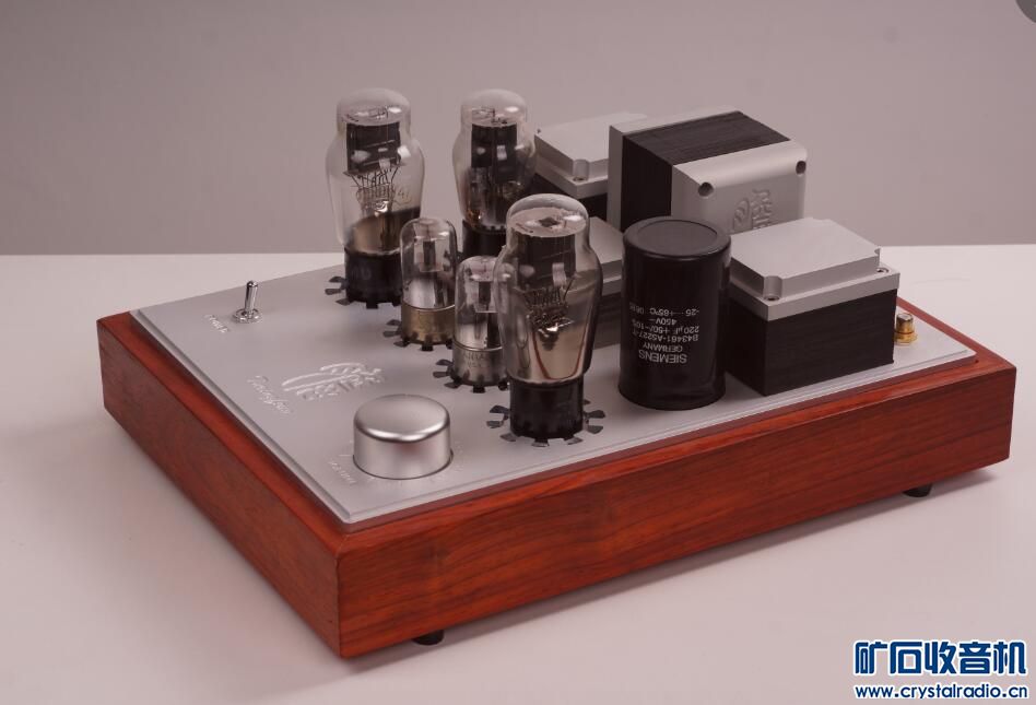

本机于2015年完工

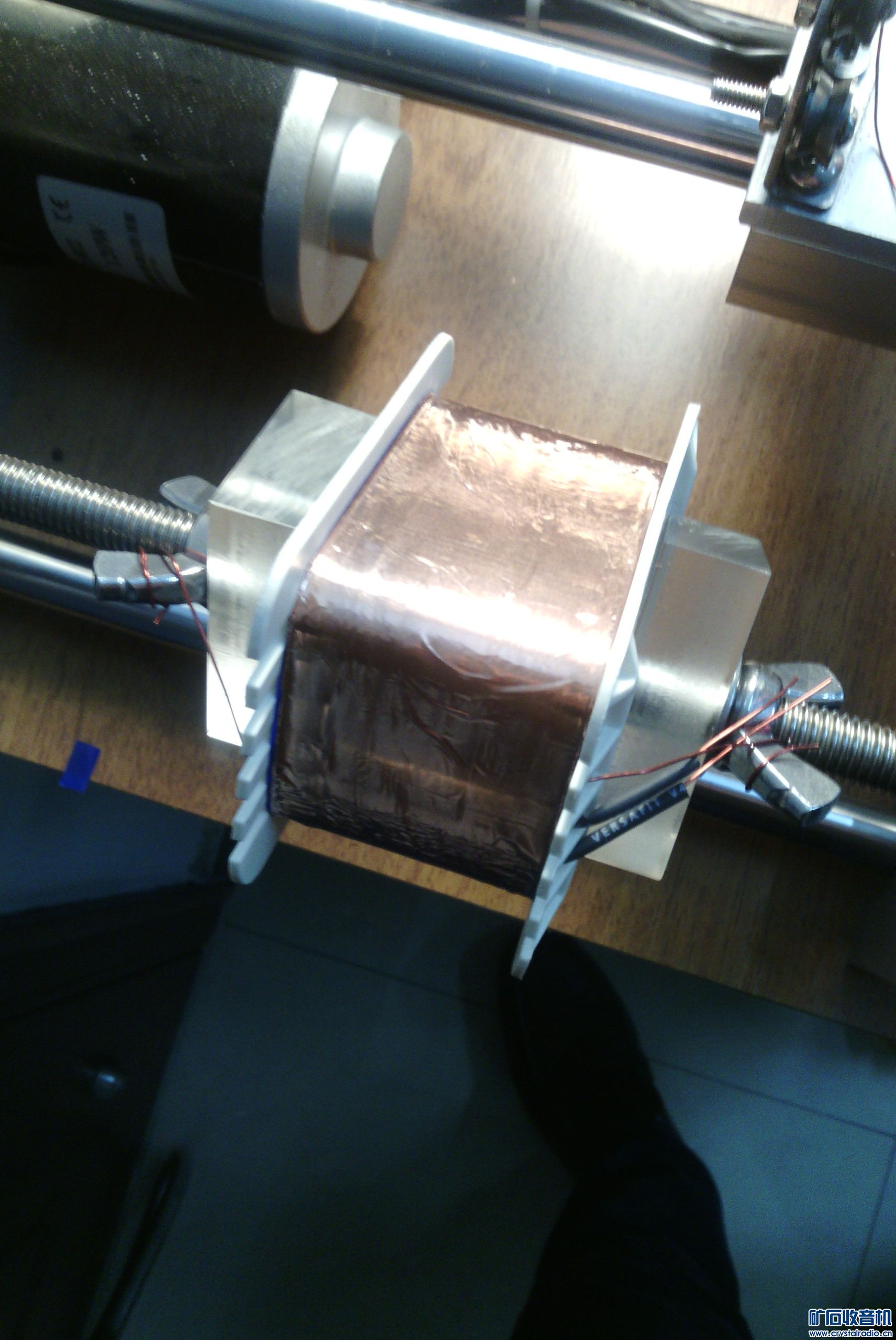

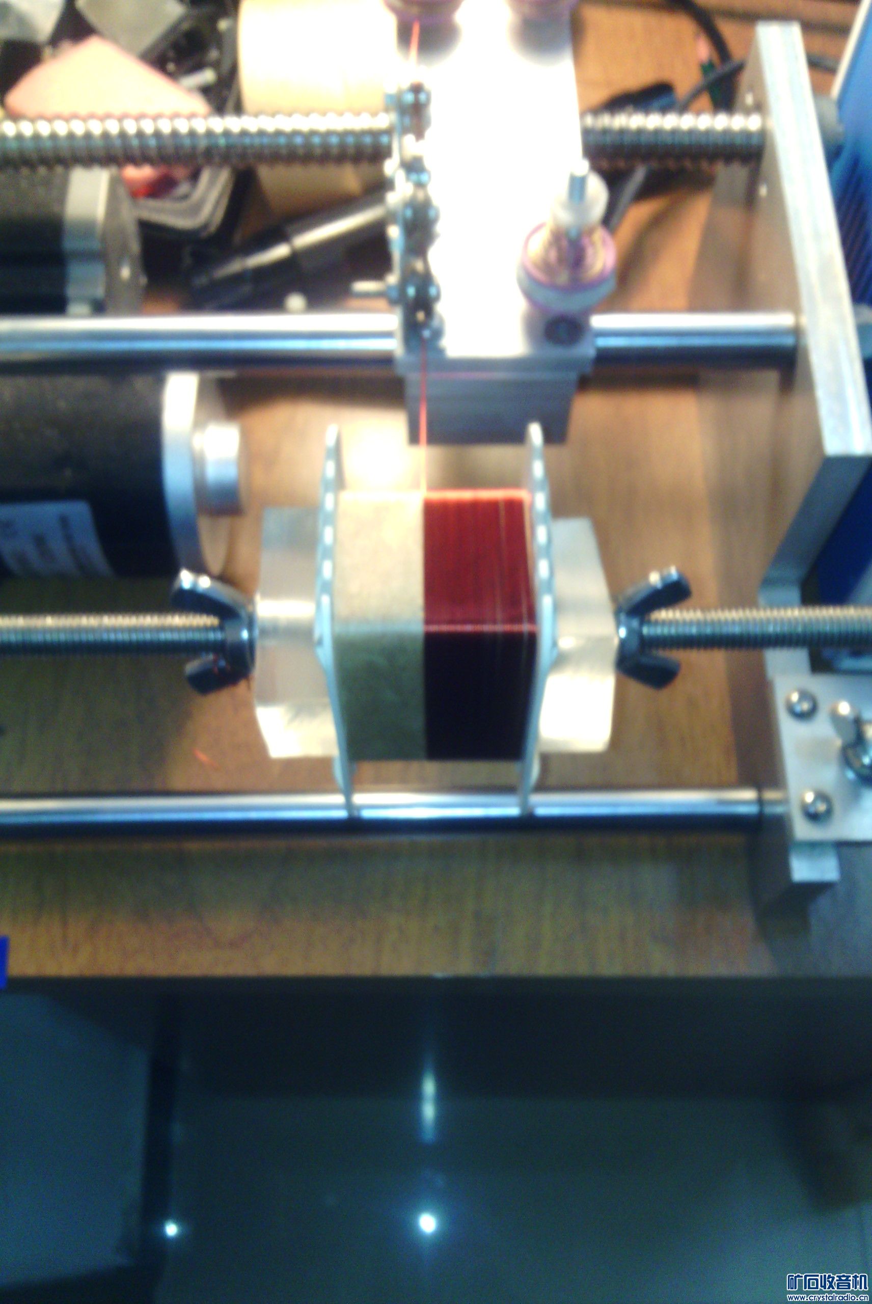

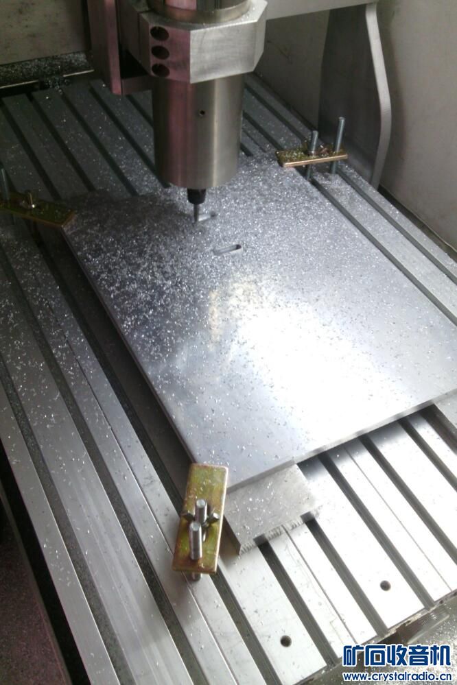

牛一定要自己绕
牛一定要自己绕

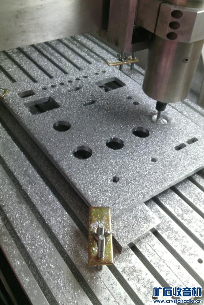

cnc数控绕线机是最佳工具
cnc数控绕线机是最佳工具
电源牛的隔离层必不可少
电源牛的隔离层必不可少

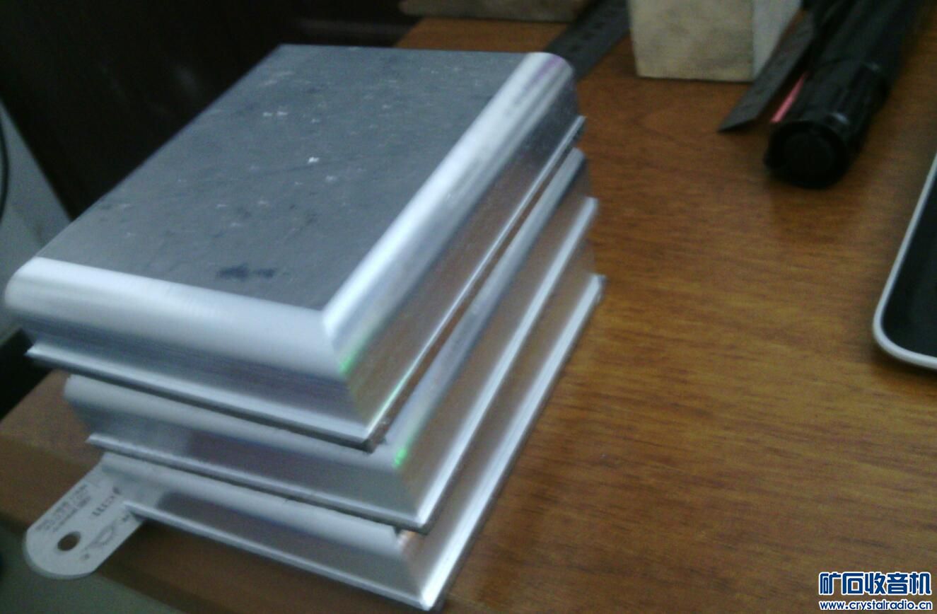

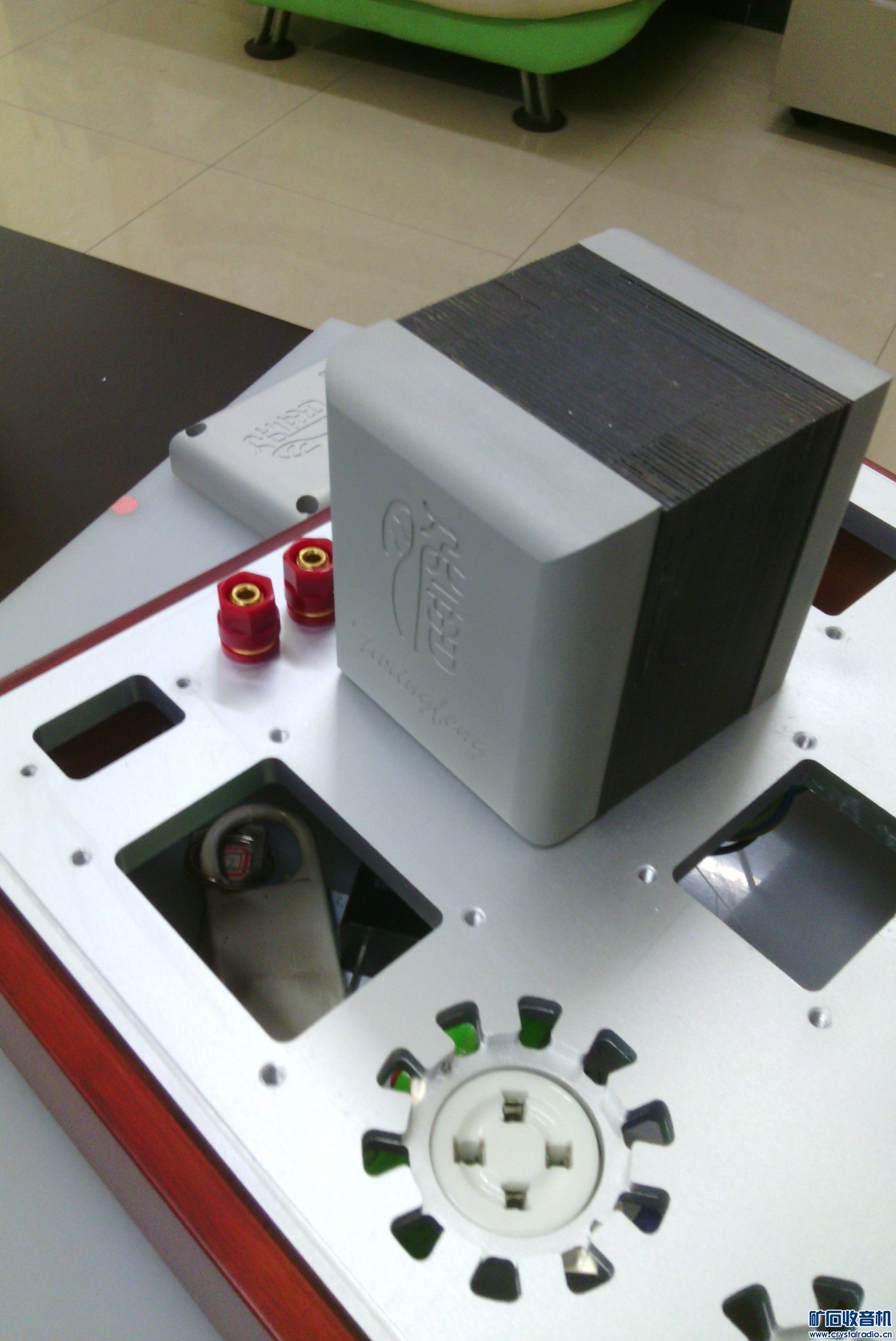

输出牛
输出牛

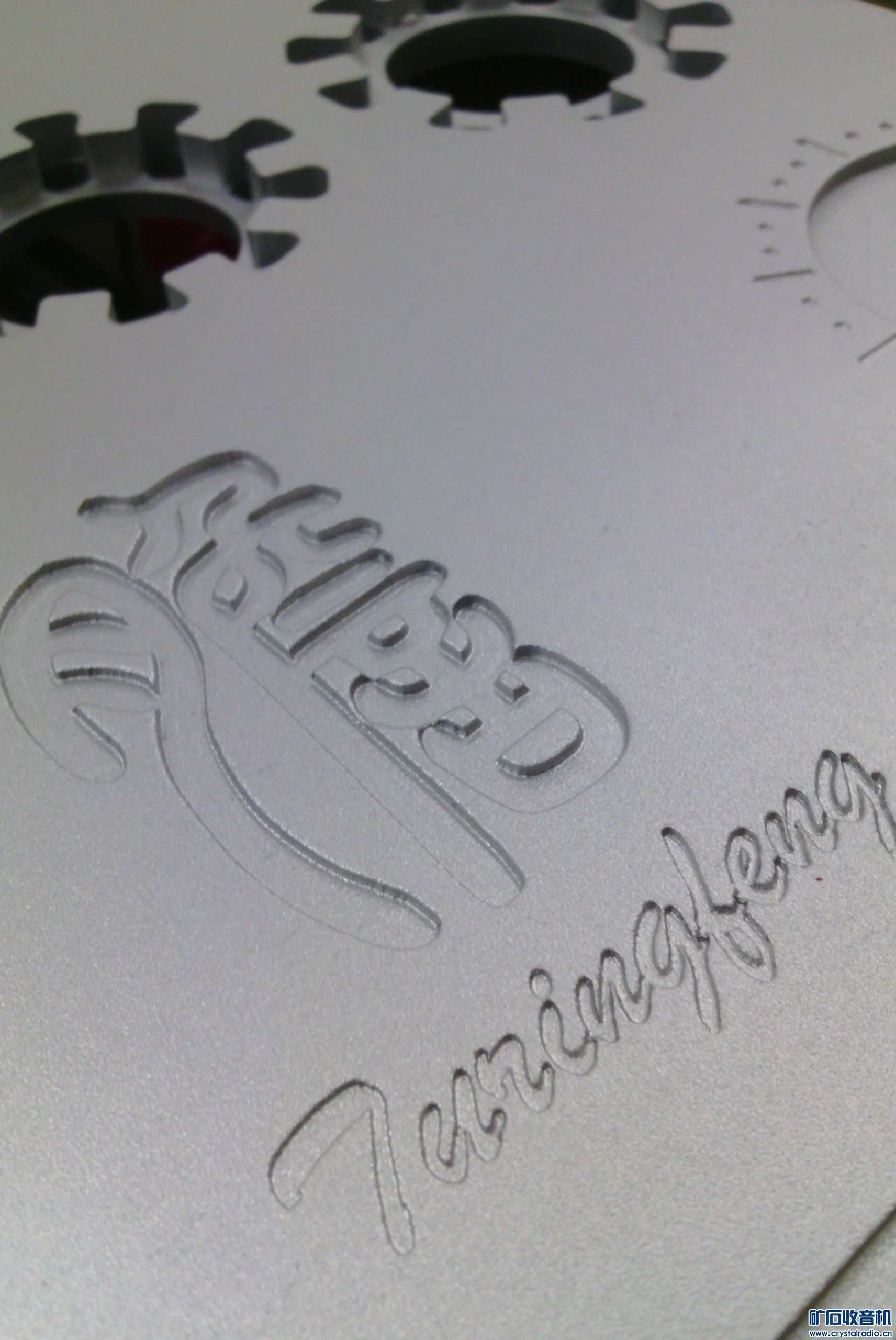

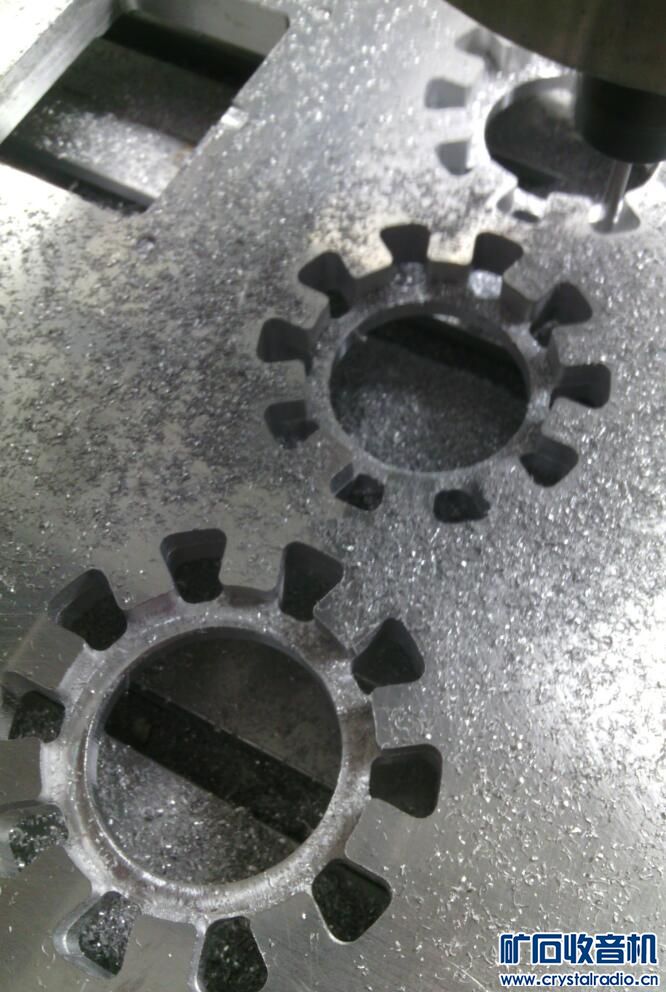

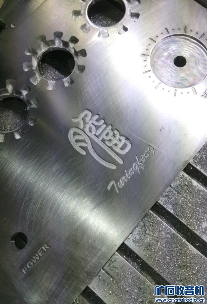

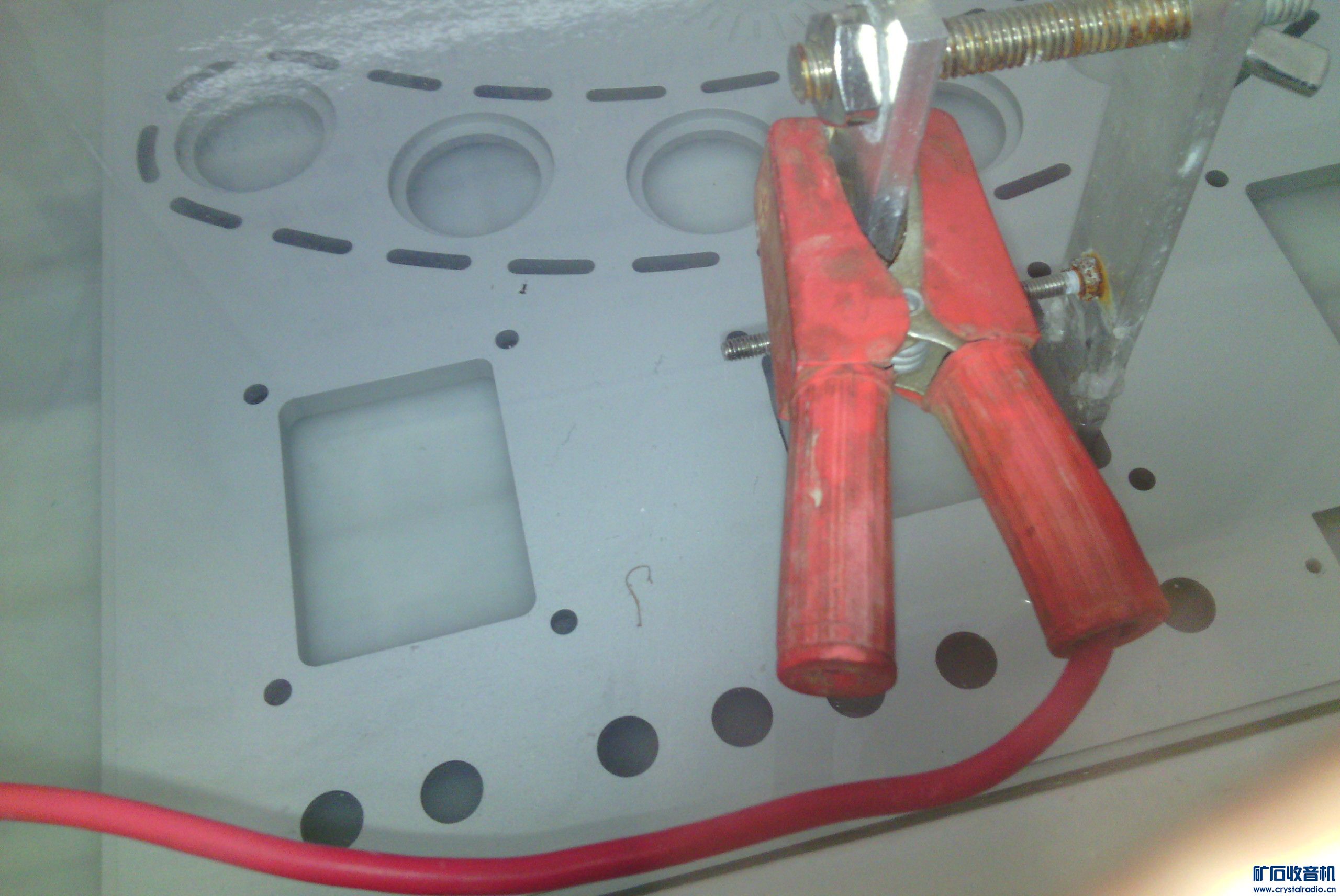

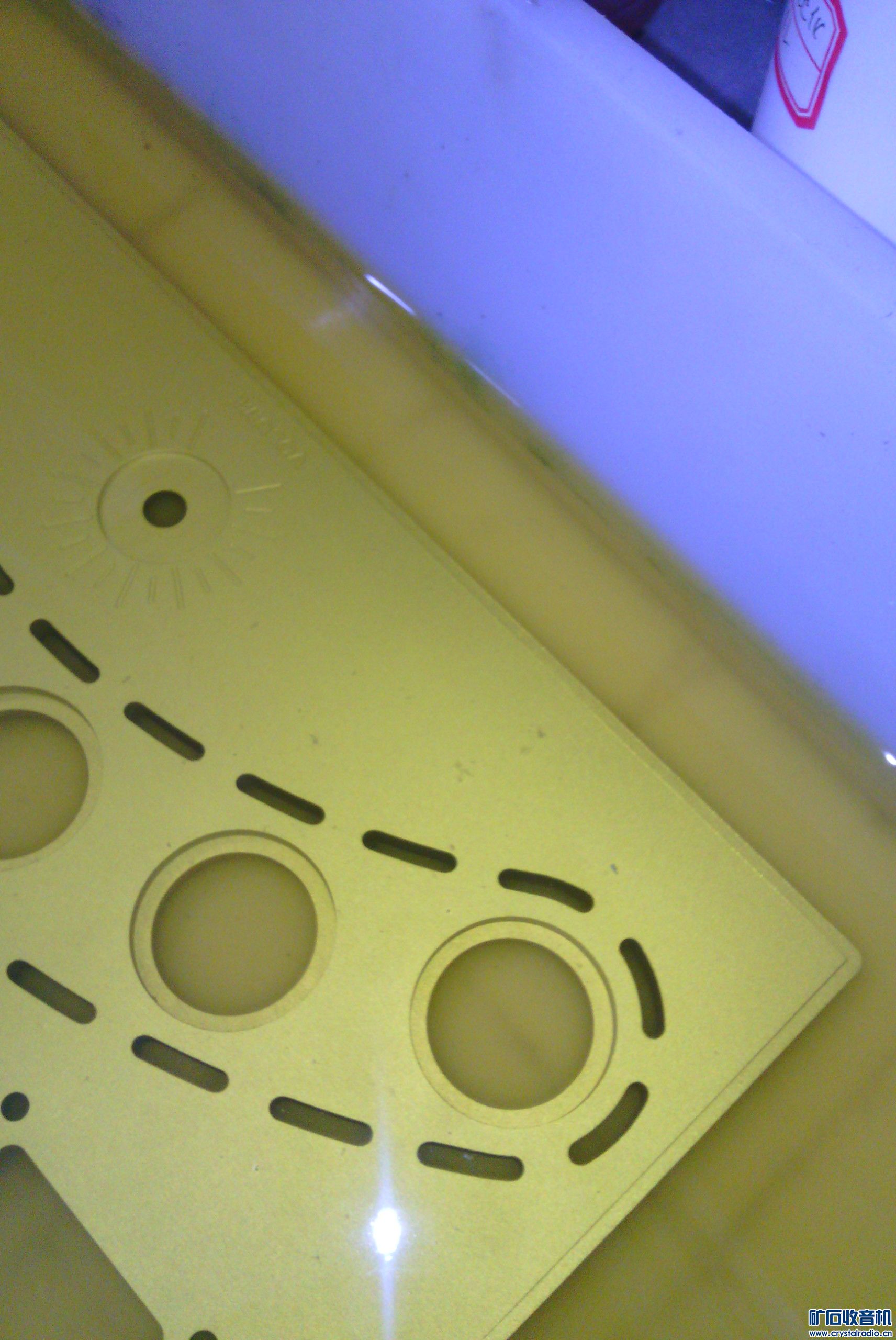

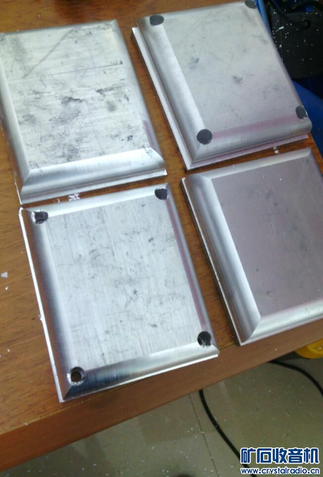

阳极氧化
阳极氧化
氧化中
氧化中
铬酸酐封孔
铬酸酐封孔

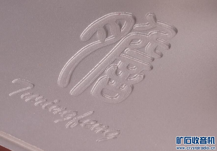

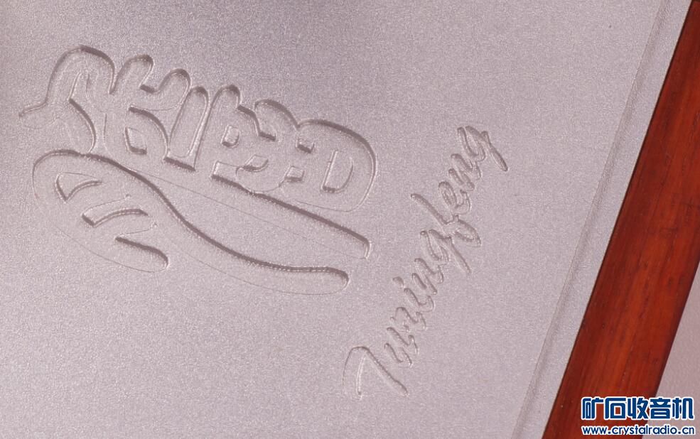

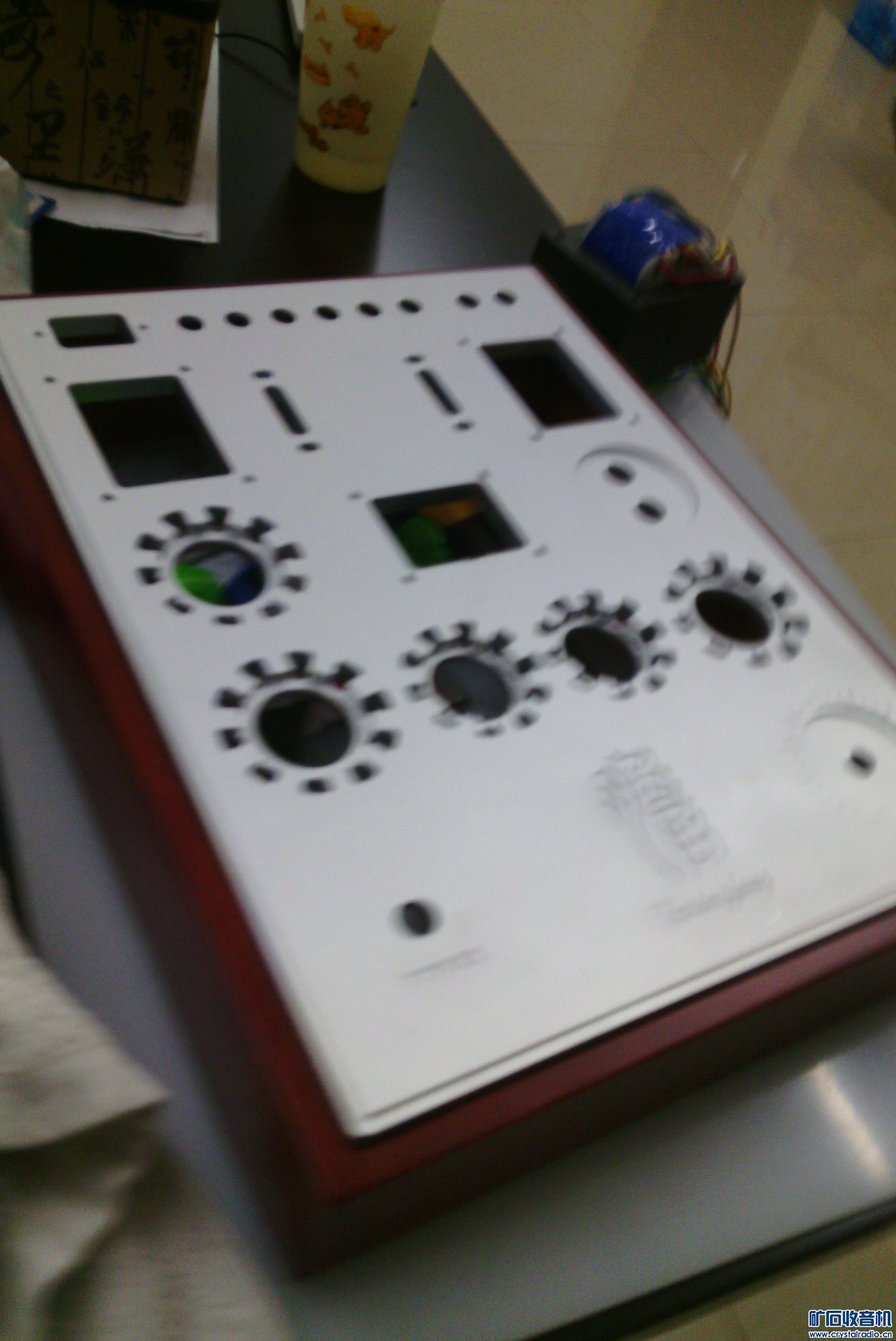

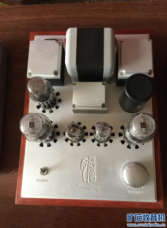

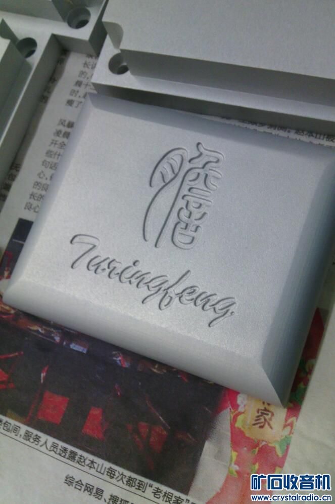

完工了的面板
完工了的面板

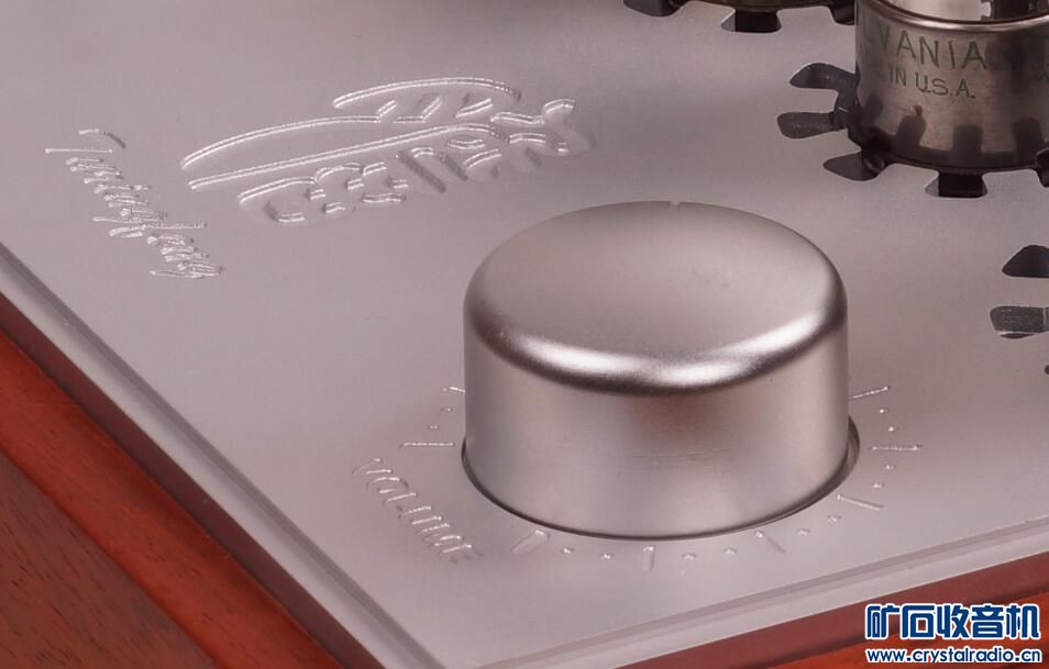

一个大大的“胆”字
一个大大的“胆”字
完工了的面板
完工了的面板

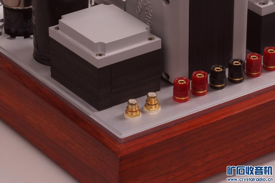

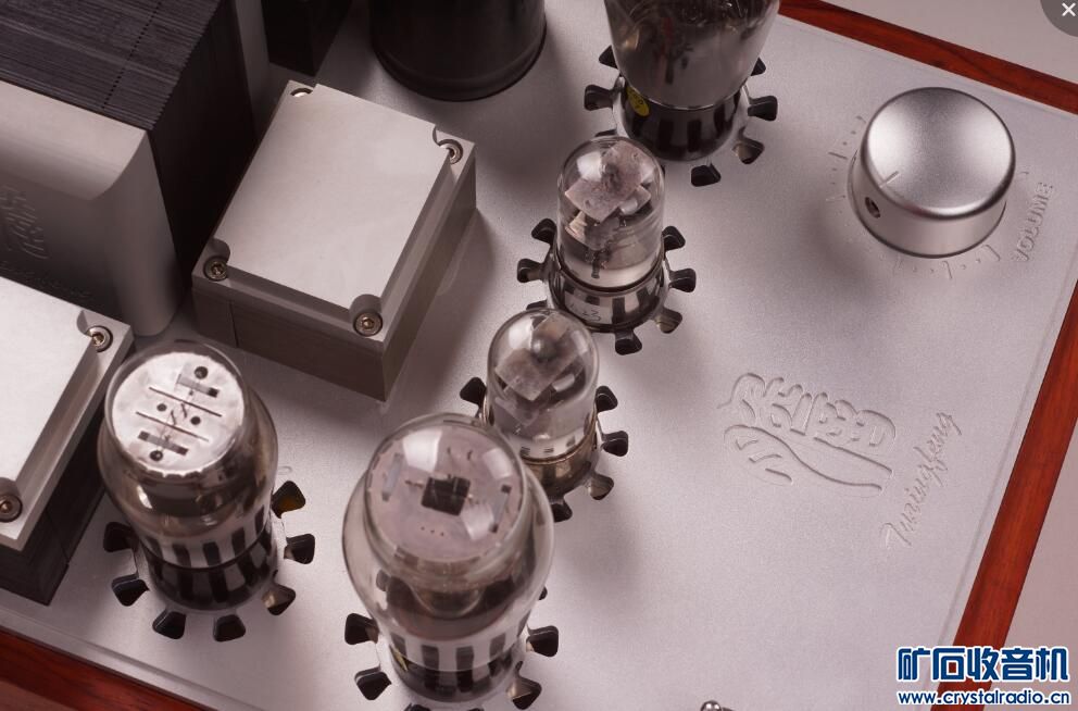

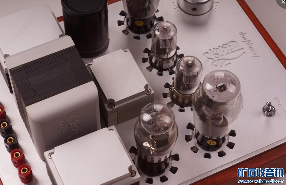

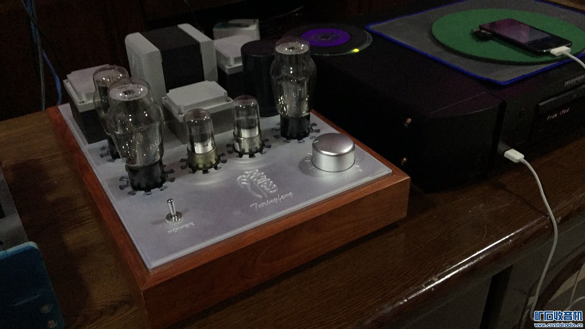

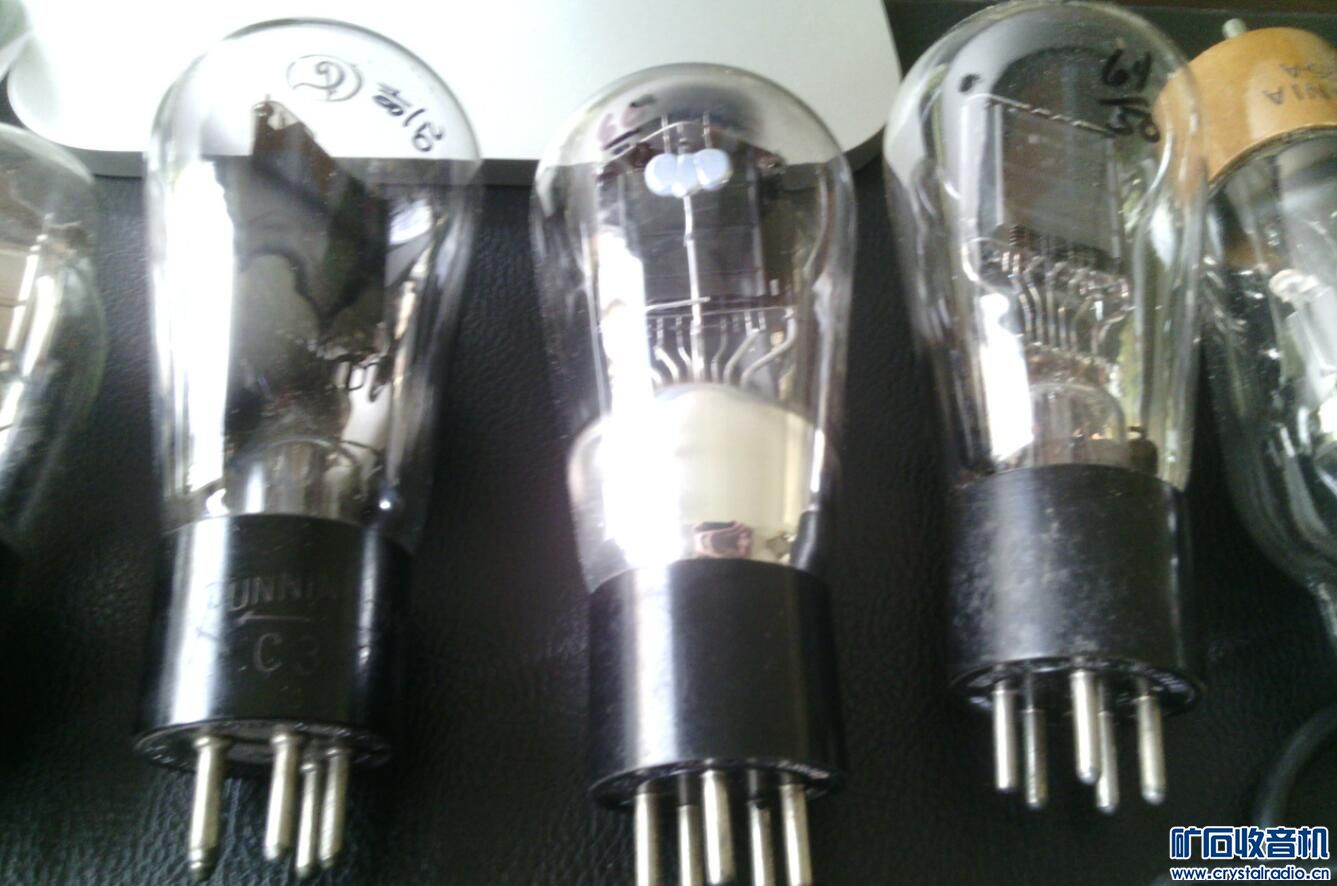

摆在桌上的6sq7推47
摆在桌上的6sq7推47
摆在桌上的6sq7推47
摆在桌上的6sq7推47
摆在桌上的6sq7推47
摆在桌上的6sq7推47

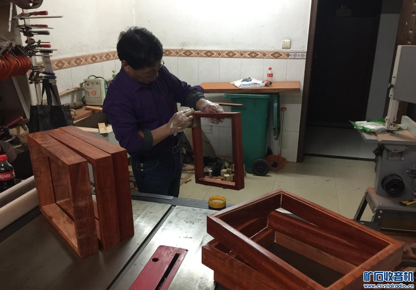

 楼主| 发表于 2018-4-23 21:58:43 | 显示全部楼层

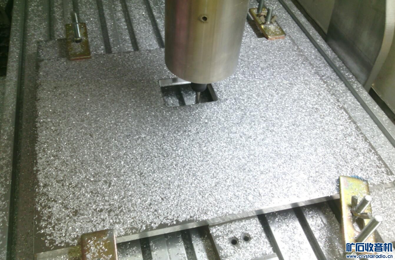

制作花絮

发表于 2018-4-23 23:10:22 | 显示全部楼层

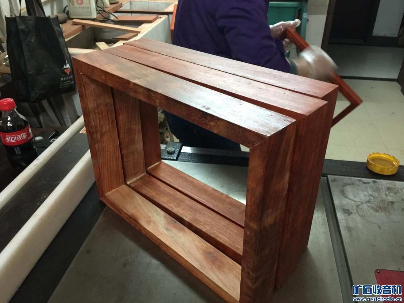

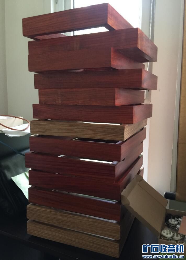

有很多木框架堆的很高,看来是批量生产。
 楼主| 发表于 2018-4-23 23:42:27 | 显示全部楼层
发表于 2018-4-23 23:46:40 | 显示全部楼层

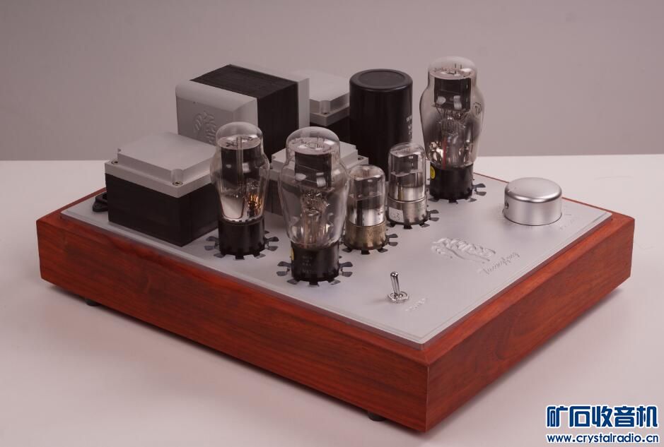

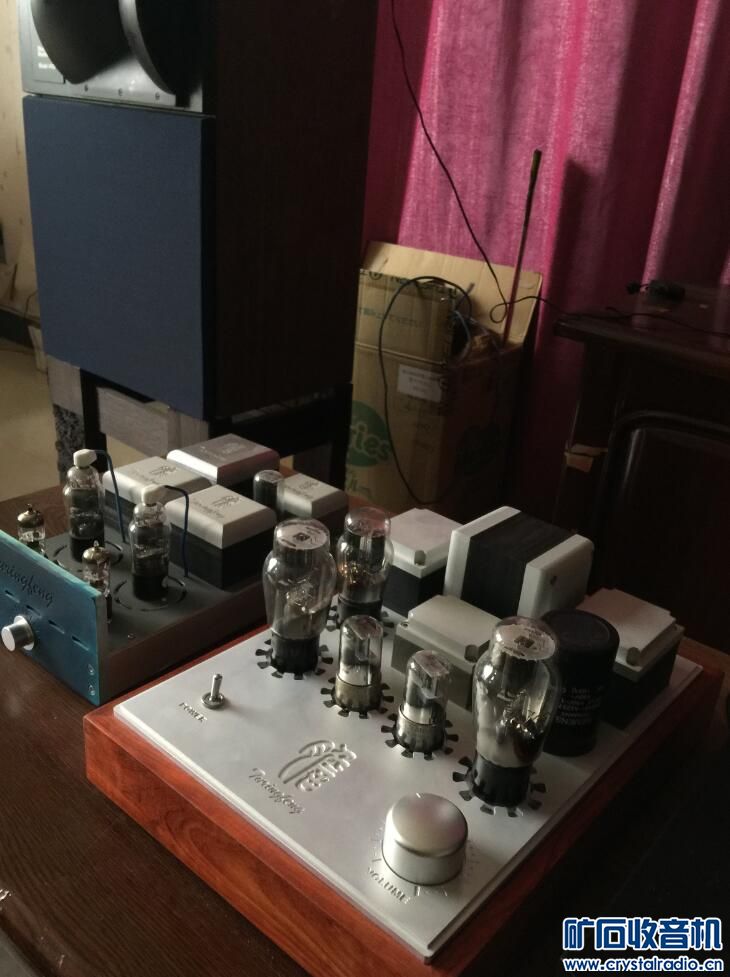

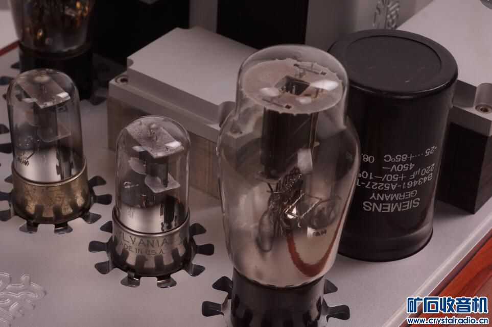

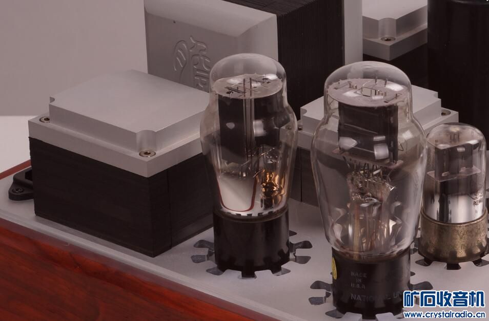

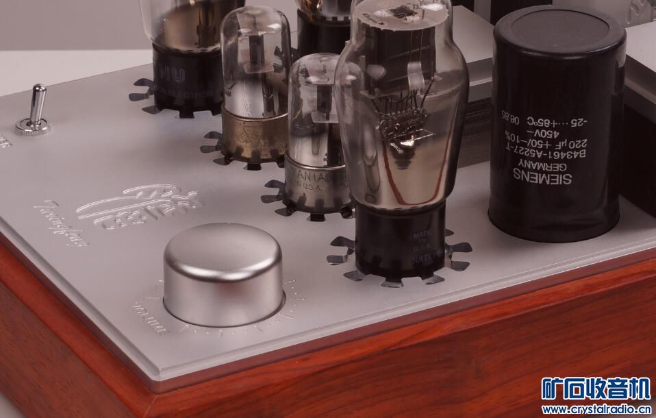

弱弱问一下,  哪个电容一身黑衣,就这样企定定在功率管旁边   有考虑过电子管的感受么?
 楼主| 发表于 2018-4-23 23:50:28 | 显示全部楼层
有用过47管么?用了便知47管温度并不高。表面温度差不多40-45度。按照电解85度4000小时寿命计算,可得4000*2^5小时寿命每天8小时,连续可开机16年没问题。毋庸担心了。
再者,距离减低温度,估计可以用50年。
真正高温的是左后的80管。

 楼主| 发表于 2018-4-24 00:23:34 | 显示全部楼层

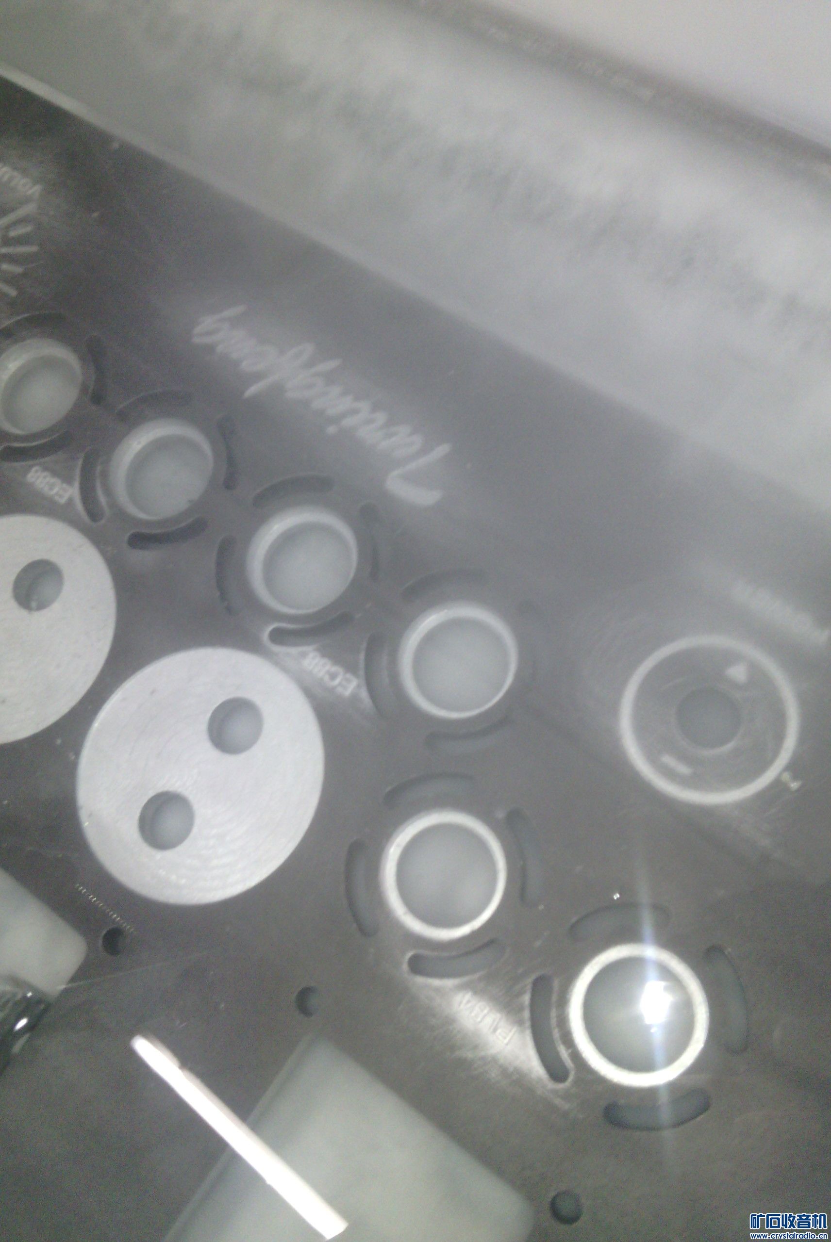

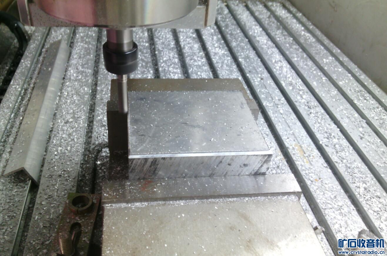

sdfclz 发表于 2018-4-24 00:15
真的太漂亮了,上面板是用铝板加工的吧?多厚的铝板?这么好的加工设备,非人工手工所能比的,感觉铝板材质 ...
10mm 1050纯铝板
铝板加工工艺复杂点,需要阳极氧化,就是镀上一层红宝石膜以后才有此亮丽色彩。好在这些工作均可在业余情况下完成。
发表于 2018-4-24 07:08:13 | 显示全部楼层
手工业作坊,小批量生产。受货源限制不能开生产线大批量制造。

发表于 2018-4-24 10:44:33 | 显示全部楼层
胆机中的钻石,老师的每个机子都是艺术品,想问一下输出功率多大?
