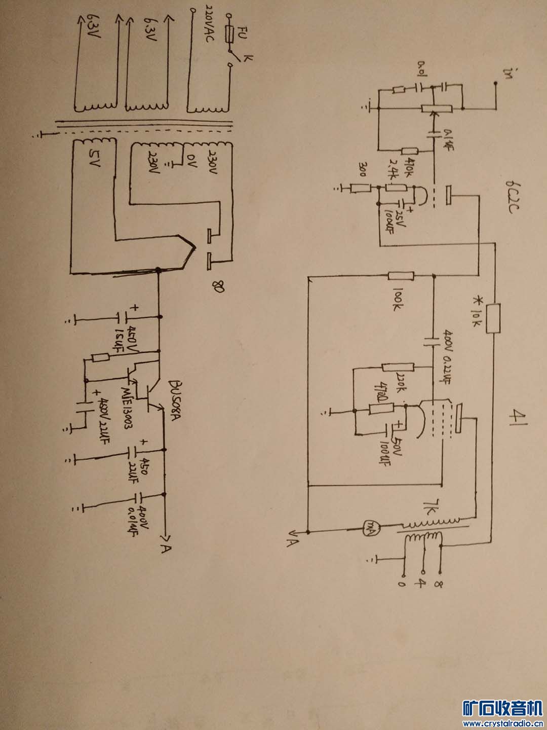

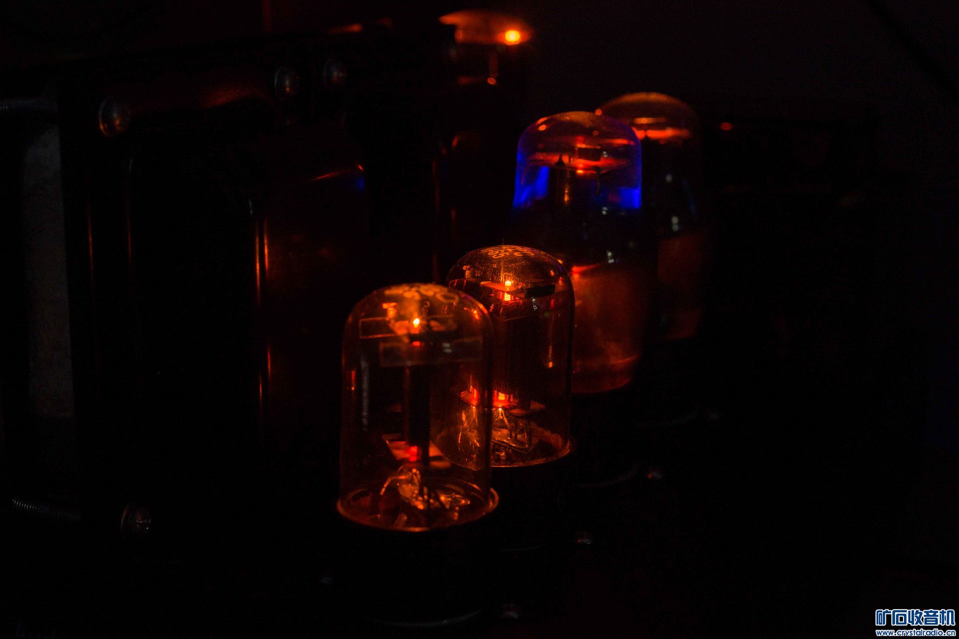

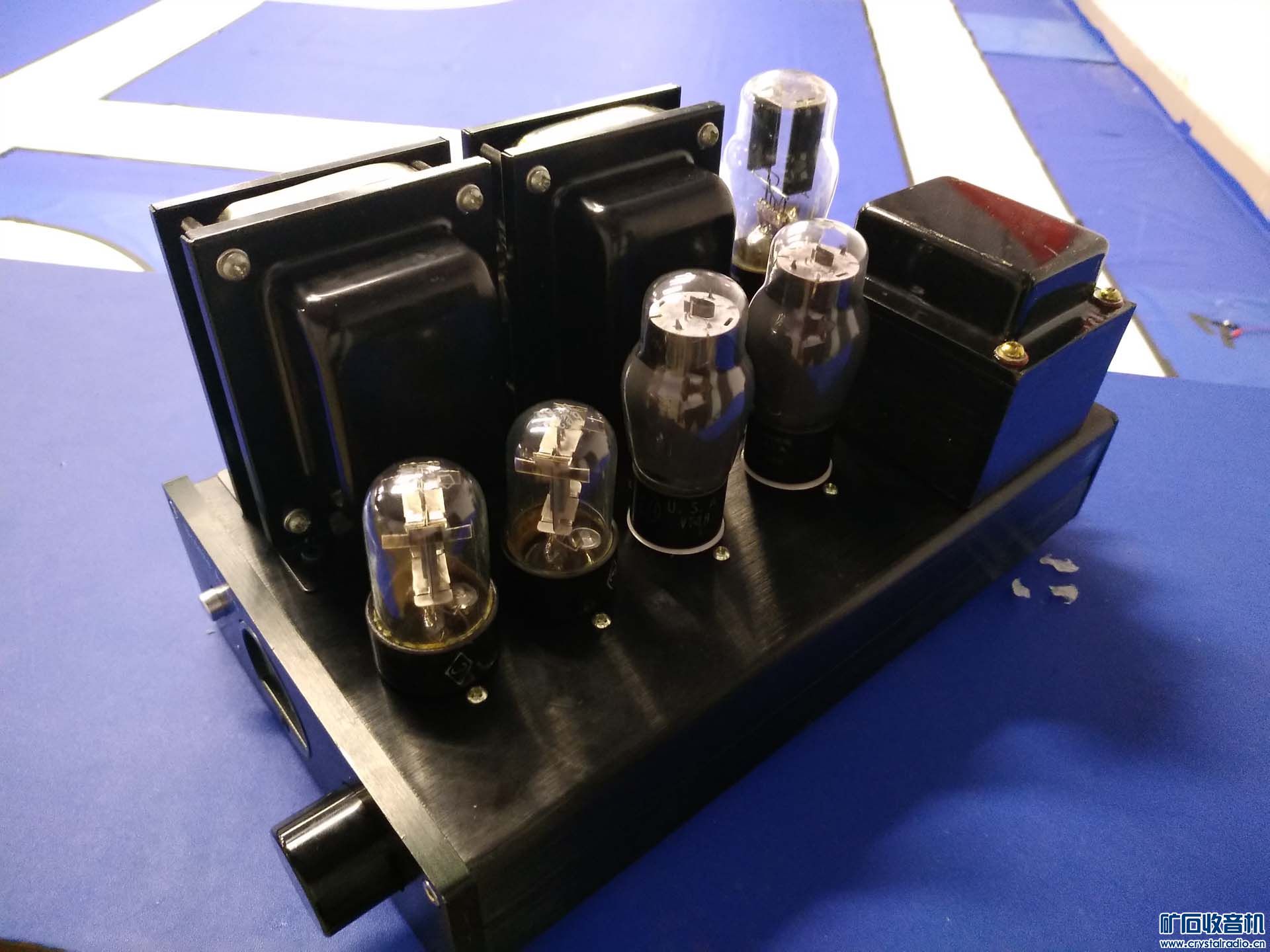

前一阵子赶完了毕业设计,趁着无聊想到了手上有一对RCA的葫芦41可以拿来做个机器玩,刚好在管子堆里面发现了两只苏联的6C2C,通过查看手册发现其等于美国的6J5GT,μ有大概30左右,刚好够推动41!于是乎搞起! 找了一只80管作为整流,为了节省体积,降低重量,研究之后,打算采用电子滤波器来取代传统的扼流圈或者滤波电阻。经过测试,效果极佳。耳朵贴在扬声器上也几乎听不到交流声,同时电子滤波器自带软启动,也起到了对电子管的保护作用。 P80323-002914.jpg P80327-181031.jpg

看了下摆位,本次制作使用了本版版主海河老师帮忙
绕制的一对双C型变压器,原边7K副边4欧8欧两组输出 电感量32H,低频足以保证
机壳到了,再摆一下

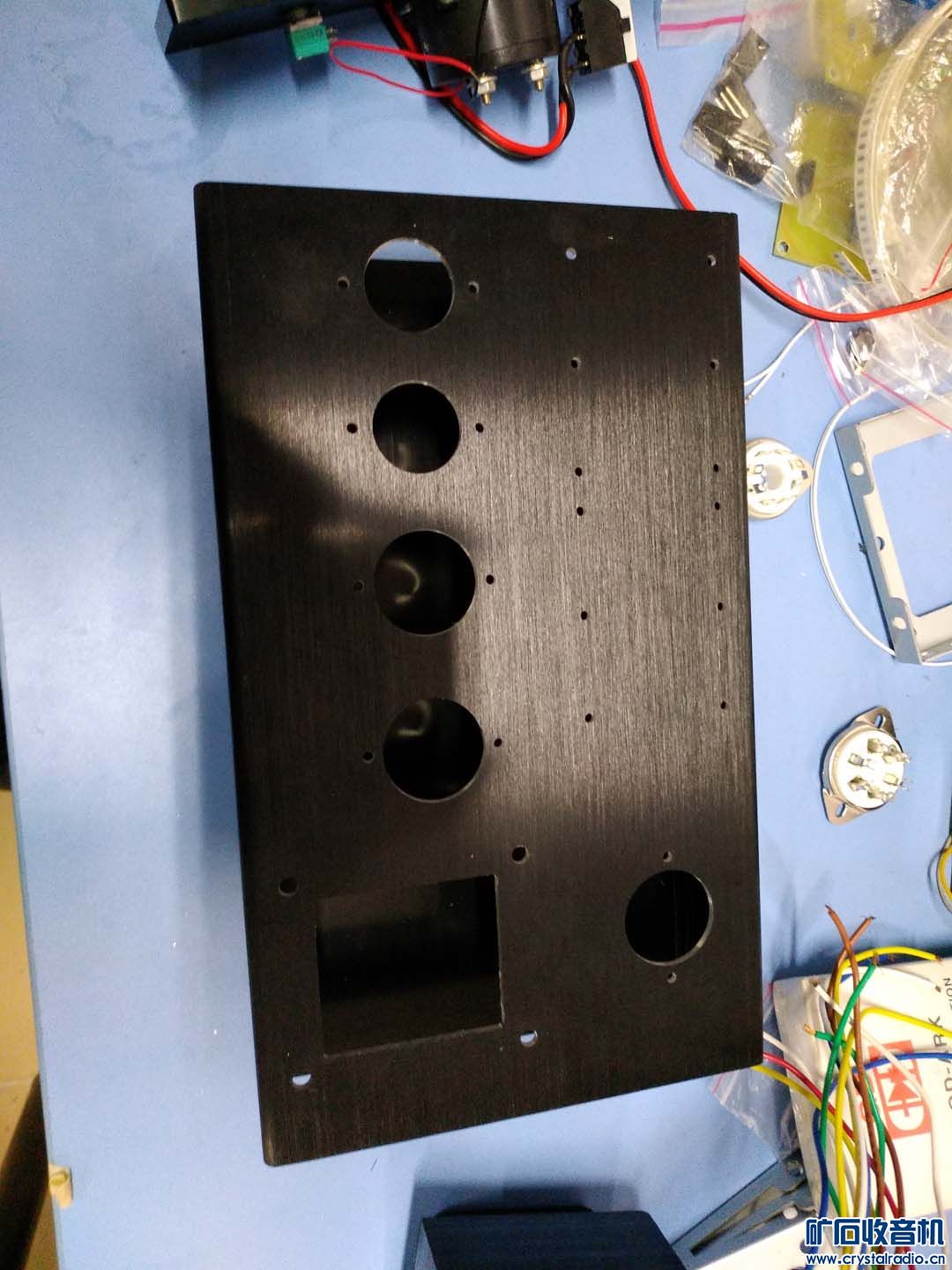

对机壳面板进行CNC加工,开电流表窗口
加工机壳

电路图
 楼主| 发表于 2018-4-23 17:29:02 | 显示全部楼层
发表于 2018-4-23 19:25:08 | 显示全部楼层
楼主你好  请问您的CNC主轴电机功率是多少?加工时用的是什么刀?
我有一台,主轴功率只有300W,能不能用来加工铝面板?
 楼主| 发表于 2018-4-23 20:27:29 来自手机 | 显示全部楼层
我有一台,主轴功率只有300W,能不能用 ...
这台是2200W水冷轴 刀好像是3.175的单刃铣刀
