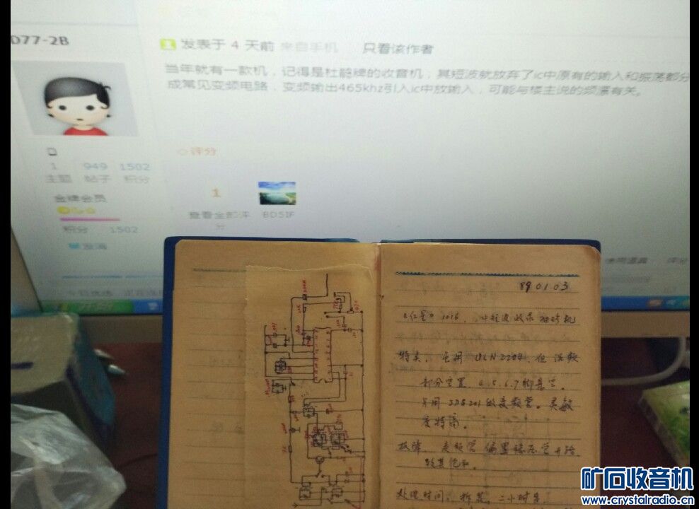

发表于 2018-4-28 12:35:22 来自手机 | 显示全部楼层
当年就有一款机,记得是杜鹃牌的收音机,其短波就放弃了ic中原有的输入和振荡都分,用一只3DG201组成常见变频电路,变频输出465khz引入ic中放输入,可能与楼主说的频漂有关。
发表于 2018-5-2 09:18:50 | 显示全部楼层
CD77-2B 发表于 2018-4-28 12:35
当年就有一款机,记得是杜鹃牌的收音机,其短波就放弃了ic中原有的输入和振荡都分,用一只3DG201组成常见变 ...
1989年 1月,替熟人修一台《红星-1016》中短波 袖珍 收录机。
修好后试听,感觉灵敏度很高。电路并不复杂。因此还抄了它的图,留作参考。
其收音部分,用了一块 ULN 2204 ,而 变频 却另用了一个 3DG201 。我对此一直不明就里。
不曾想,三十年后的今天,能看到您对此非常 “专业” 的解释。
