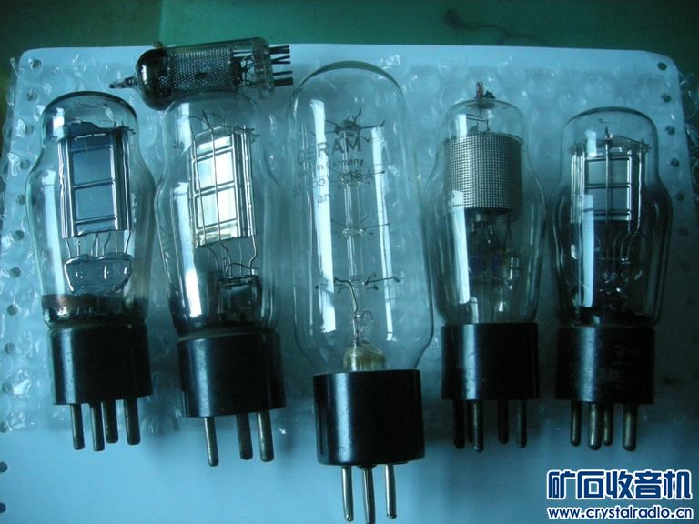

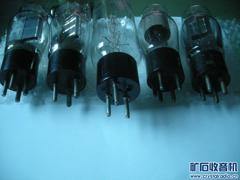

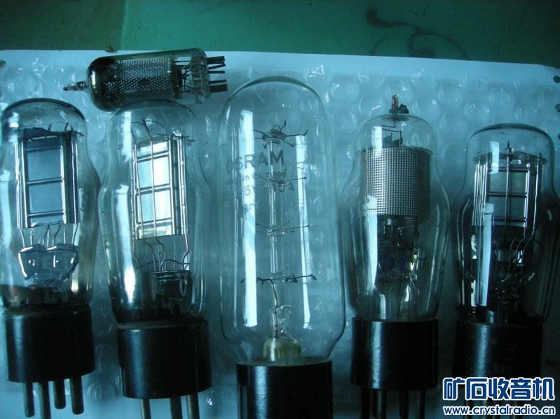

休息日翻出一堆灯泡。这几个没见过,不知道干啥用的。望大侠们赐教。谢谢了
发表于 2018-4-22 15:07:16 来自手机 | 显示全部楼层
中间的是稳liu管。用处不大!旁边的,不错!
 楼主| 发表于 2018-4-22 15:08:55 | 显示全部楼层
山东激光 发表于 2018-4-22 15:07
稳liu管。用处不大!
谢谢赐教。
 楼主| 发表于 2018-4-22 15:11:42 | 显示全部楼层
谢谢。有两个代字的。12F和12B这是功率管吗。
发表于 2018-4-22 15:12:21 来自手机 | 显示全部楼层
第一,第二和第五个好像是三极管,照片看不真切,真要是直热管,那可就有的玩了!
 楼主| 发表于 2018-4-22 15:14:06 | 显示全部楼层
谢谢激光老师赐教。长知识了
发表于 2018-4-22 15:16:27 | 显示全部楼层
老日产机用的电子管。12F一类的
 楼主| 发表于 2018-4-22 15:19:06 | 显示全部楼层
好奇的晶体管 发表于 2018-4-22 15:16
老日产机用的电子管。12F一类的
是的电木座上刻字小日本的字
发表于 2018-4-22 15:36:39 | 显示全部楼层
鬼子伪满机用的管子
 楼主| 发表于 2018-4-22 15:37:27 | 显示全部楼层
龙神 发表于 2018-4-22 15:36
鬼子伪满机用的管子
谢谢关注
发表于 2018-4-22 15:39:48 | 显示全部楼层
三条腿的应该是12F。
 楼主| 发表于 2018-4-22 15:41:27 | 显示全部楼层
6a2j 发表于 2018-4-22 15:39
三条腿的应该是12F。
您说对了。谢谢关注
 楼主| 发表于 2018-4-22 15:50:38 | 显示全部楼层
天风雪雨 发表于 2018-4-22 15:45
12F是整流管,12B是功率管,老伪满洲机型上用的。
中间哪个像灯泡一样的是稳流管,早期某些精密仪器中稳定 ...
谢谢。您知道的真多
发表于 2018-4-22 16:17:54 来自手机 | 显示全部楼层
12B也是半波整流管。12A三极管去掉栅极改的。
发表于 2018-4-22 19:01:26 | 显示全部楼层
那三只4脚的都是12F,小日本的半波整流管。那个网屏的不是功放管47B,可能是6.3V的UZ-77五极管。图中UZ-77已经送人了,照片依稀可见网屏。
