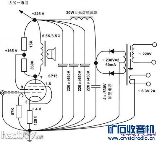

新手装了个6n2+6p15攻放,用的收音机电源和输出变压器,原来应该配套6p1的,
现在声音正常,就是6p15很烫,离1厘米多点就感到热浪逼人,底板也微微发烫,
请教这正常吗

 楼主| 发表于 2018-4-22 15:04:58 | 显示全部楼层
惭愧,在网上搜的简单电路,阻容用得也不精确。不能跟大师的电路比
 楼主| 发表于 2018-4-22 15:07:18 | 显示全部楼层
谢谢大家,我放心了。煲鸡了两个小时,声音比开始时候圆润了些,火牛小小
温升,6z4烫,6p15很烫不能近手
 楼主| 发表于 2018-4-22 15:13:36 | 显示全部楼层
大概按这个电路做的,6n2刚开始想弄个带音调控制的,
不小心6脚弄断了,就只接了1,2,3脚,三极管放大
