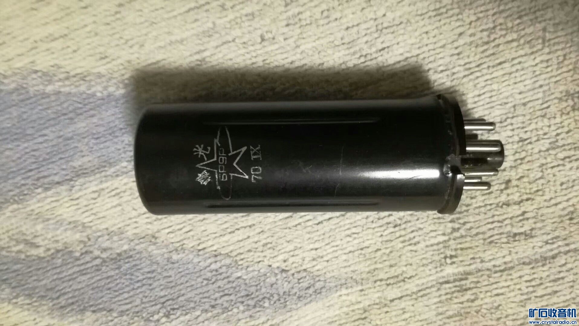

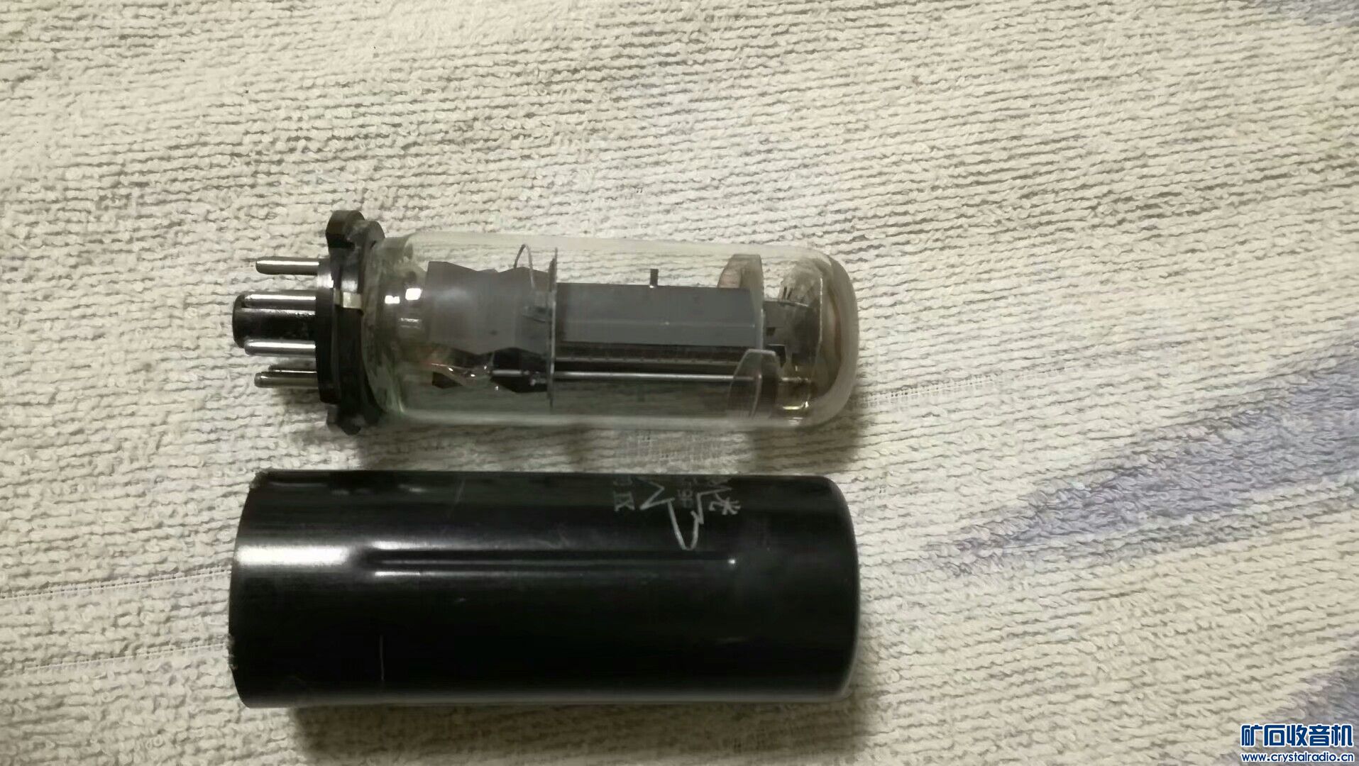

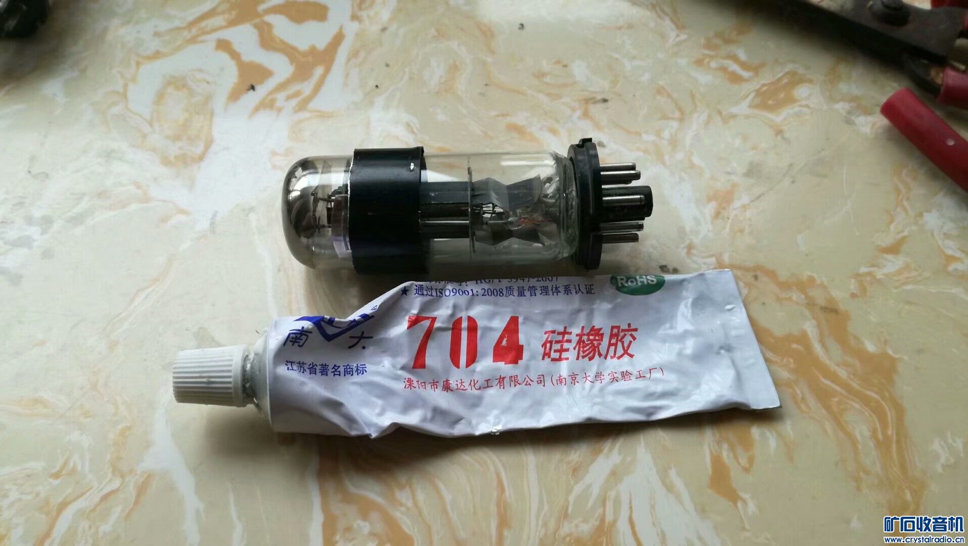

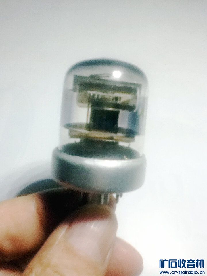

我手头有6只6P9P。它的灯丝点亮后只能从外壳的小孔里看到一点点灯丝发亮。没有了灯火辉煌的感觉,于是乎,对它进行了残酷的虐待!把外壳给扒掉了。这样灯丝点亮后非常漂亮。我实验了有没有噪音,结果套上外壳和拿掉外壳,没啥区别。不过去掉外壳的管子有些晃动,我准备用704硅胶,在管子与管脚处的缝隙里灌满。这样就不会晃动了,由于704硅胶是有弹性的,不会对管壳玻璃,产生应力。再就是704硅胶耐150℃的高温。在这只电子管上,没任何问题。我测了测管壳温度,在80℃左右。下面是我扒了皮裸奔的6P9P。

再换一个胶木八脚管腰,插拔方便。直接去皮,插入还行,拔出来得小改锥四周撬,麻烦

发表于 2018-4-21 22:39:54 | 显示全部楼层
把壳的下半部切下2CM重新套在底部再用704胶固定,很好看又耐用。

 楼主| 发表于 2018-4-22 15:13:20 来自手机 | 显示全部楼层
好的就按照你的建议。谢谢!!

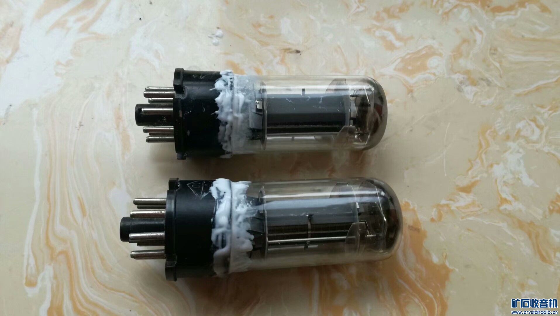

 楼主| 发表于 2018-4-22 16:16:59 来自手机 | 显示全部楼层
我已经锯开了,并从新安装好了。谢谢你的指点。等胶干了后,清理一下就OK了。

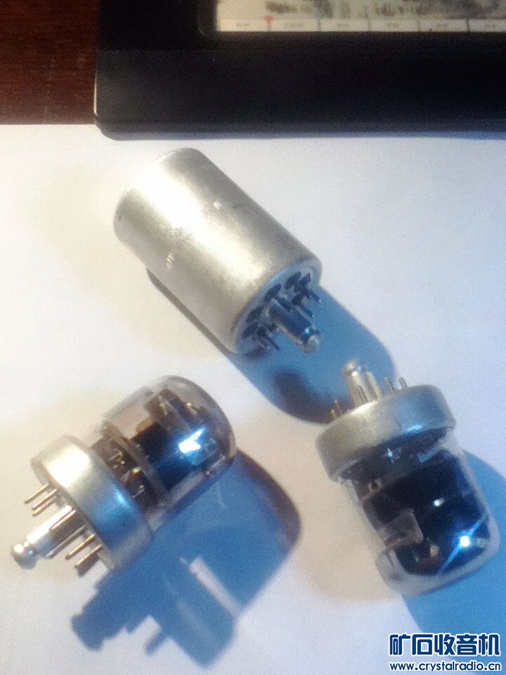

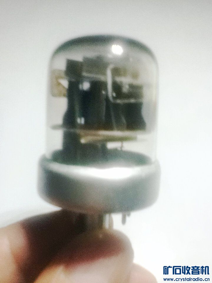

发表于 2018-4-22 20:04:23 | 显示全部楼层
这是改造过的4J1S,是不是很美观。
