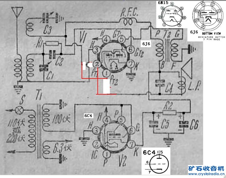

发表于 2011-1-24 16:20:42 | 显示全部楼层
原帖由 moci_cn 于 2011-1-24 16:11 发表
《今日无线电》每本1700元?《电波的世界》每本1500元?
不理解……
1.这里的1700元与1500元相当于现在的0.17元与0.15元。
2,此图有误,错在双三极管的两个板极第一与第二脚接反了,应该互换,收音机才可以正常工作。正确的接法见下图:

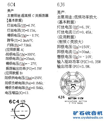

3,上述电子管的参数:
,4,建议仿制者:
a,将电子管6C4用晶体二极管1N4007等替换;
b,舍簧扬声器用220/6——12V的电源变压器加3.5——16欧动圈式扬声器替代,放音效果将会好得多;
c,输入变压器可用RC耦合代之,由此损失的增益可加用6C4做电压放大来补偿。

发表于 2011-2-1 23:14:35 | 显示全部楼层
这个电路图有错误,正如4#的网友radio1942 指出的那样,而且这个错误电路竟然能够以讹传讹被传炒到其他书上,例如曾出现在《少年无线电爱好者》下册中。
