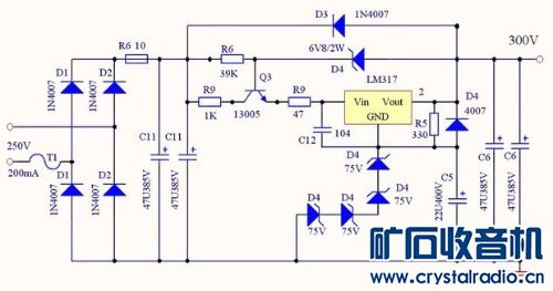

求助下图的原理分析,谢谢各位大哥

发表于 2018-4-21 18:58:40 | 显示全部楼层
Q3和三个电阻,D4控制317压差和输出电流

这电路90年代就有人应用过了,但本人没用过,还有一种电路是可调的高压电路也是基于这个
发表于 2018-4-21 19:13:04 | 显示全部楼层
这是个300v线性稳压电路
发表于 2018-4-22 00:14:40 来自手机 | 显示全部楼层
高压稳压电源,我的电子管前级也用317来稳压,和这个电路差不多。
发表于 2018-4-22 19:22:36 | 显示全部楼层
由于LM317不能用于高压,用Q3承受高压
