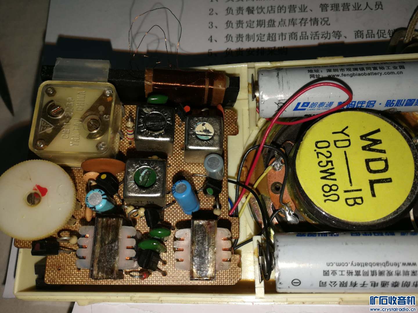

这只收音机的故障是,只能收一个本地强台。
天线也没毛病,调整中周也没用,怎么调最后最好的状态还是一个台, 声音倒挺大。
谁能指导一下,看原因出在哪里?
我实在是不会了。
会不会是高放哪个三极管坏了? 但是碰基极貌似都有“咔咔“声。

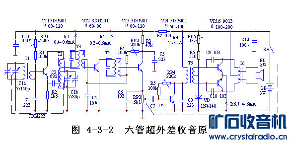

大概是这个电路

 楼主| 发表于 2018-4-21 17:24:23 | 显示全部楼层
as8233639 发表于 2018-4-21 16:53
没起振可能性大。
我也怀疑是这情况,因为在我这用矿石机就是这一个台。
那请问要着重检查哪些地方? 看了看本振应该没有断线圈,在电路上用万用表量了量,

看电路板好像是咏梅833A,检查一下振荡线圈?如有材料,换个振荡线圈试试?
 楼主| 发表于 2018-4-21 20:19:54 | 显示全部楼层
咏梅878B型号,
我量了量好像是本振线圈断了,没有阻值。

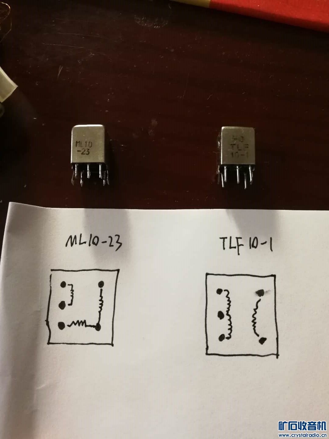

谁有878B这个型号的电路图呢,我看它的电路与标准电路不一样,不知道中周是不是也不一样,
是不是所有中周都是三条腿一端是初级,二条腿的一端是次级?
还是说这只收音机上的本振线圈本来就有一条腿没阻值?

典型的没有本振,查变频电路。

        只有一个强台是窜过去的,变频级有问题。

貌似天线线圈反了。换一个试试吧,

我又搞了搞,把本振拆下来检查,发现这个本振没有问题,没有断线,它的结构和普通本振不一样,如下图一:
于是检查其它, 测了测第一中周集电极电流发现有点小,0.28MA,见画线圈地方。
因为R2用的是2.7K电阻,换成1K电阻后电流达标,又调了调本振和中周, 收到几个本地附近的台。
还是其中两个台声大, 其他台声音极微弱, 但是调本振是起作用的。
不知道这时候本振起振没?
发表于 2018-4-22 15:06:46 | 显示全部楼层
把磁棒线圈拔下反转180度装入即可
