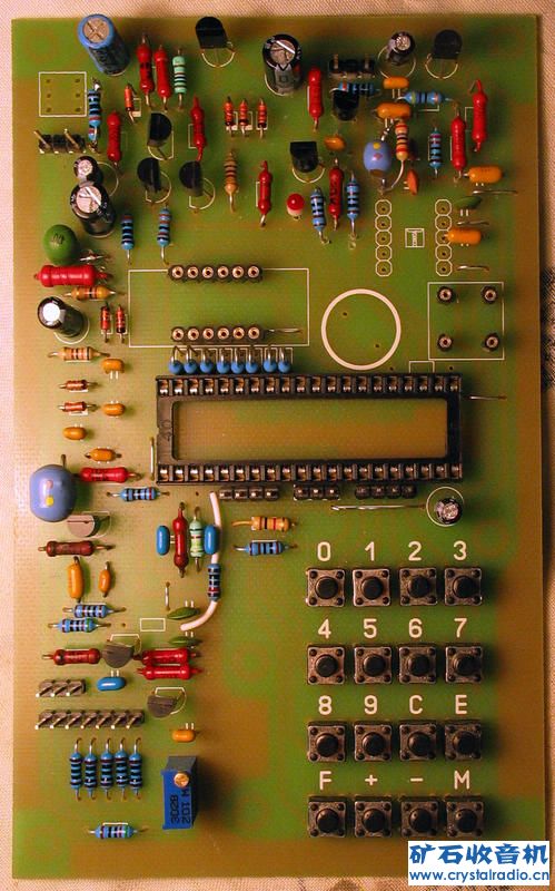

团购第一批的,黄埔一期 ,空板闲着,经过一段时间的准备,凑了一些零件,买了一些零件。
主板焊接完成,检查以后通电测稳压电压正常、DDS电压正常、毫伏表电压正常。插单片机IC片,单片机电压正常、单片机8脚用复位波动电位。
下载器连计算机,程序下载OK!
键入基础菜单,显示OK!
连前级板、激励磁环,用示波器检查,DDS输出波形正常,电子开关工作正常,前级板波形正常、毫伏表波形正常,OK!
用2、4号程序测激励电压,键入3号程序主激励电压数值,OK!
试测100uH电感,Q值与头胎Q表基本一样。
许老师的新版程序调试非常容易,Q友们可以放心升级。
零件红袍、花袍酷似多国部队。这次用798厂以前生产的镀金石英玻璃管1~10P精密可调电容替代5P,密封防尘效果好。单片机和有缘晶振用插件方式,心里没准,出问题好更换。自己装配的过程也是学习的过程,花了相当功夫读懂主板元件分布、连线,自己焊密脚AD9833,焊接IC操作的防静电措施,格外注意。
俺已经是有双Q之人了 ,现在开始转入双信号DDS制作!

第二台Q表裸装,准备做些实验。
 楼主| 发表于 2011-1-24 00:58:06 | 显示全部楼层
量程扩展电路这次是焊在主板上的,指针表电路做了。

扩展电路和指针表电路板底没有焊盘的部分,用硅橡胶封固

qg2007老师,您哪来的那么多红炮?
 楼主| 发表于 2011-1-25 22:15:01 | 显示全部楼层
有顺手牵羊的 ,有从老板子上拆的。原来以为不错,现在看来不成,个头稍大,不好定位,阻值误差大。以前用指针表量,感觉不错。现在用数字表,就露馅了。
买了一些1/4金属膜的,1.65元100只,专门挑引线细的,贴板拉线安装方便。
