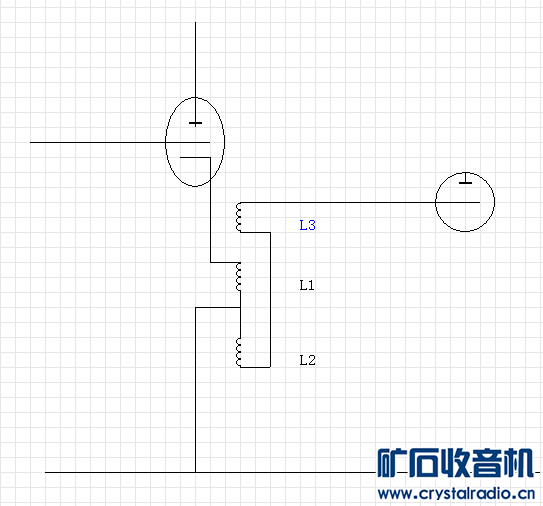

 楼主| 发表于 2018-4-25 20:59:31 | 显示全部楼层
这电路比帘栅极输入的好多了,内阻是三极管接法的内阻,而帘栅极输入的内阻相当高,甚至比标准接法都高。这种推动,输出功率不逊于帘栅极推动。

 楼主| 发表于 2018-4-27 05:48:56 | 显示全部楼层
sdfclz 发表于 2018-4-26 23:37
陈老师你好,好几天没来论坛了,刚刚看到你发的6P3P电路,非常感谢,正在看你这个电路的特点。先回复一下, ...
如果嫌输入信号电压太高,可以考虑升压3倍试试。我不喜欢束射管的声音,所以没有进一步实验下去。

 楼主| 发表于 2018-4-27 20:53:21 | 显示全部楼层
6J1可以啊,阴极的电感 电阻在200欧左右,屏极电流调整到≤10mA就可以。

 楼主| 发表于 2018-4-28 06:22:20 | 显示全部楼层
 楼主| 发表于 2018-4-28 06:25:00 | 显示全部楼层
通过改变圈数比来完成,比如三组线圈 圈数相同,则输入由原来的~30V,成为~10V,就可以采用一级放大就可以了。
 楼主| 发表于 2018-4-29 17:05:39 | 显示全部楼层
今天用小铁芯绕了一个升压线圈,升压为3.4倍,测试频响相当满意。由于是自耦的,高频到20khz效果也很好。直流电阻170欧,用6J1电流在10.8mA,屏阴电压是122V,加上阴极电压1.7V,总电压是123.7V。

发表于 2020-7-14 18:12:17 | 显示全部楼层
楼主的电路搭棚成功了吗。构思不错。利用恒流源提高效能不是一般人能看懂的。可否描述下搭棚结果?
