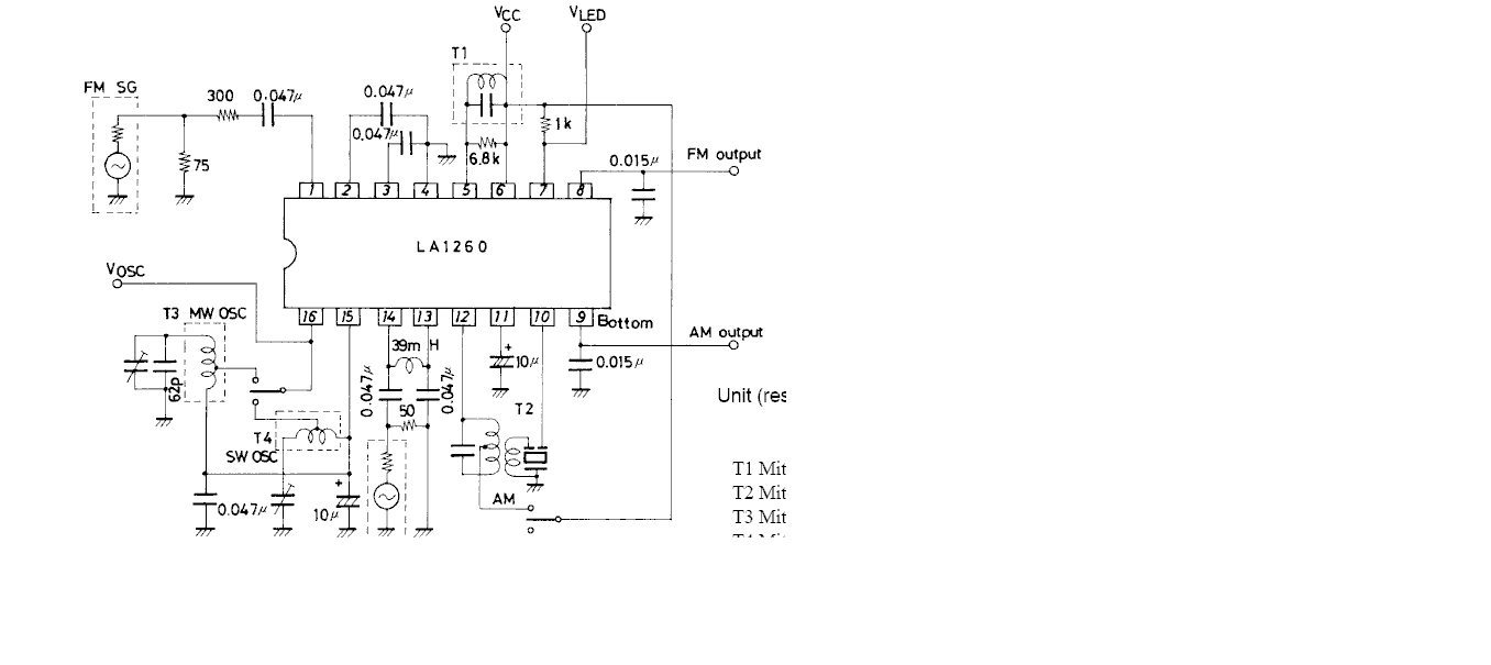

最近在坛子里收了台先锋tx-777z收音头,调谐指示灯和立体声灯都不能点亮,经试验在鉴频中周谐振电容上并联10P瓷片电容,调试AN7470的15脚VCO电阻使之锁定在76KHz,解调出立体声信号。音质及分离度还可以。临频选择性感觉不理想。
那么问题来了:
(1)如何在LA1260的8脚测试出附图的曲线?
(2)信号在几脚注入?
(3)注入的扫频信号电平应该是多少?
最佳的带宽应该调整到多少合适?

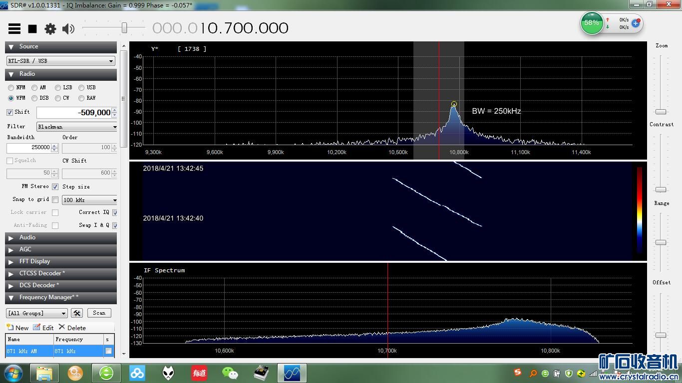

这是用SDR软件观测到的10.7M扫频信号
SDR观测到的10.7M扫频信号
SDR观测到的10.7M扫频信号
 楼主| 发表于 2018-4-21 14:01:43 | 显示全部楼层
示波器链接函数发生器的同步信号测未成功,如果不用X-Y模式,示波器该如何设置,示波器是MOS-602B
