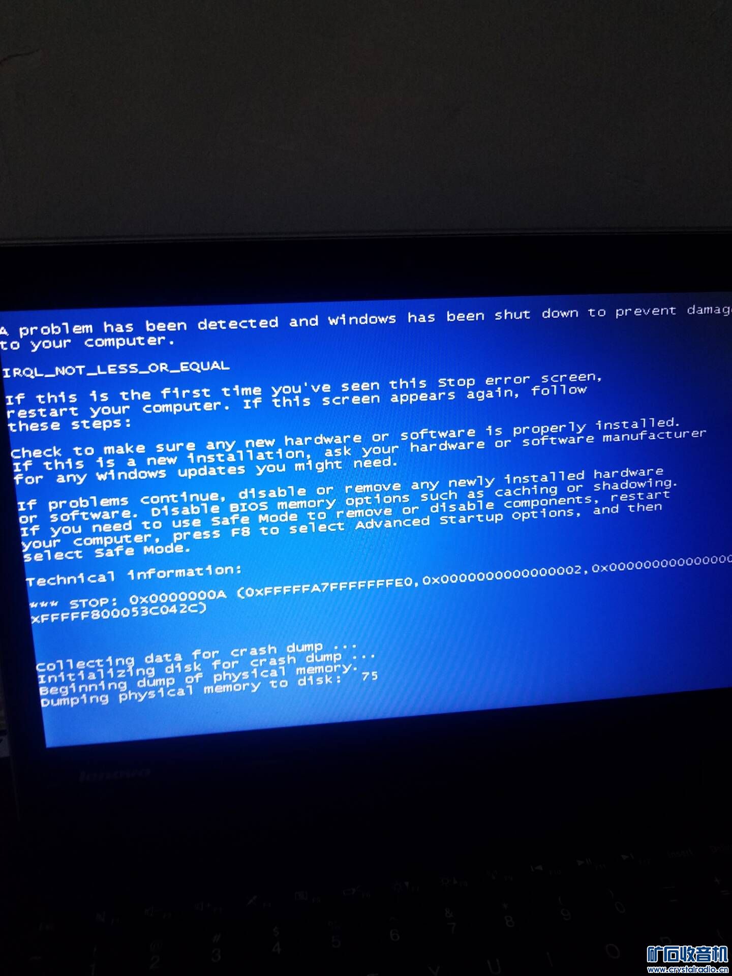

笔记本电脑,可能让小孩乱点那里了就这样,重装系统了还是一样,一直进不去,电脑高手帮看看,感谢了
第一次蓝屏
第二次装完系统

发表于 2018-4-21 21:15:05 | 显示全部楼层
第一次:0x0000000b,硬盘错误(修改硬盘模式,或检测硬盘)
第二次:0x0000000a,内存或硬盘存储簇错误;重新安装内存条,重新安装硬盘连线;检测内存(损坏则换新);检测硬盘,如无坏道,重新格式化;重装系统。
 楼主| 发表于 2018-4-21 21:49:25 | 显示全部楼层
第二次:0x0000000a,内存或硬盘存储簇错误; ...
重新格式化硬盘,现在重装系统好了
