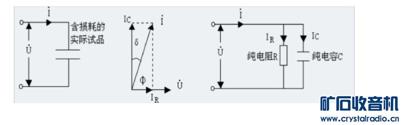

在反驳专家之前,先搞清楚介质损耗是啥意思。要是搞不清楚,就不用搭理专家的,你玩你的,他说他的,互不侵犯。
发表于 2022-8-20 17:58:58 | 显示全部楼层
jupeter 发表于 2022-8-20 16:25
在反驳专家之前,先搞清楚介质损耗是啥意思。要是搞不清楚,就不用搭理专家的,你玩你的,他说他的,互不 ...
理想电容没并电阻,没损耗。实际等效是有一个电阻的,也就等于是电容有了漏电。
对下一级的工作点会有影响?
不懂,瞎说,瞎猜。

如果里面是真正的cbb,那就大概率比相应标称的正宗的纸介好听

单问个电容的问题:1uF,用在1000v左右LC振荡输出,用哪种材料的电容好?
发表于 2022-8-30 09:15:33 | 显示全部楼层
无线电爱好者,需要的基本知识,很好!
发表于 2022-8-30 09:37:48 | 显示全部楼层
发表于 2022-8-30 09:50:15 | 显示全部楼层
这个你得考虑震荡的频率和需要的稳定性,要求不高可以用CBB,频率高时用瓷片,要求高时用聚苯烯,更高要求可采用云母。
