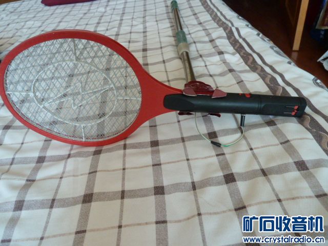

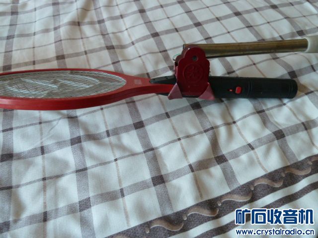

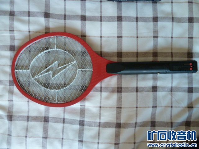

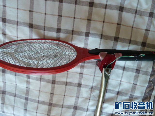

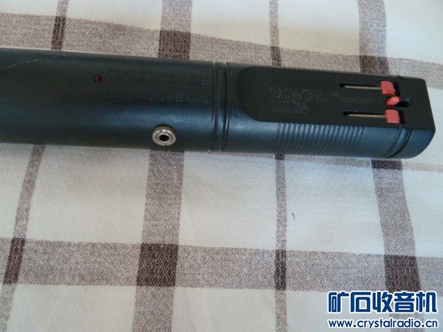

        夏天快要到了,这个季节俺在家里很重要的一项工作是被领导指示打蚊子,低处还好办,顶棚或侧面墙高处就要蹬个凳子了,可随着年龄增加,老胳膊老腿越来越不利索了,每次蹬凳子吓的领导都啊哟啊哟的。下午没事,对着电蚊拍琢磨一番后,找来废墩布杆、大铁夹子、3.5mm插头插座、小按钮开关、一段双股细电线等,折腾近一个多小时,简易加长杆电蚊拍成了,今年夏天再也不用蹬高作业了。
        上几张图,周末给大伙解闷了。
        版权所有,仿冒必究哦
