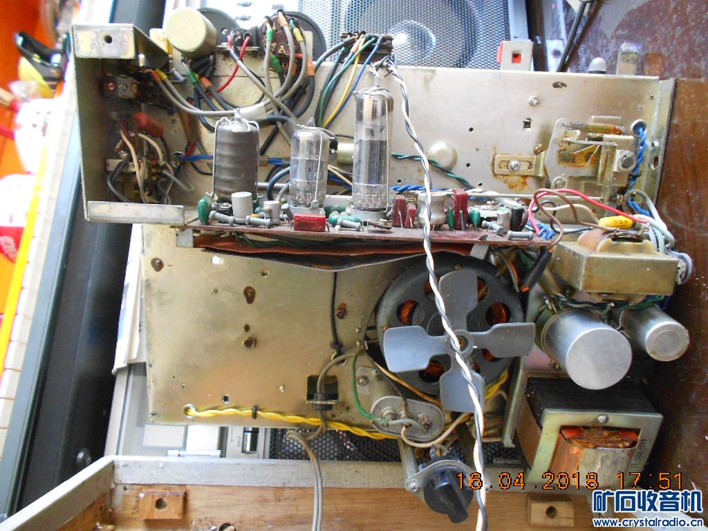

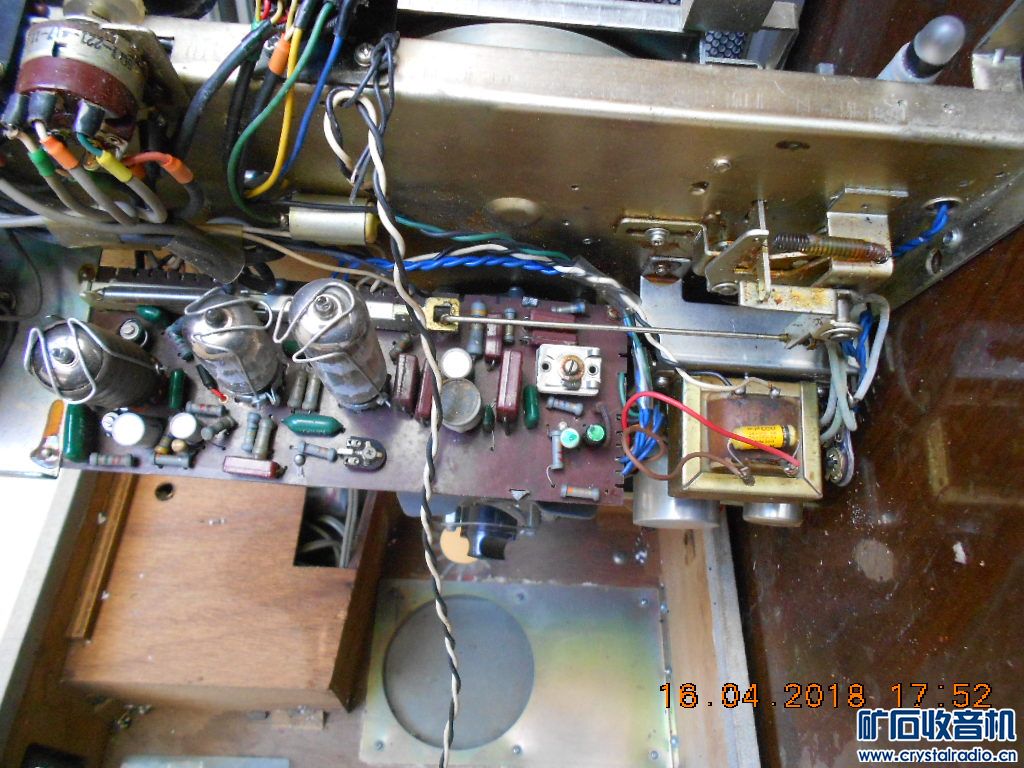

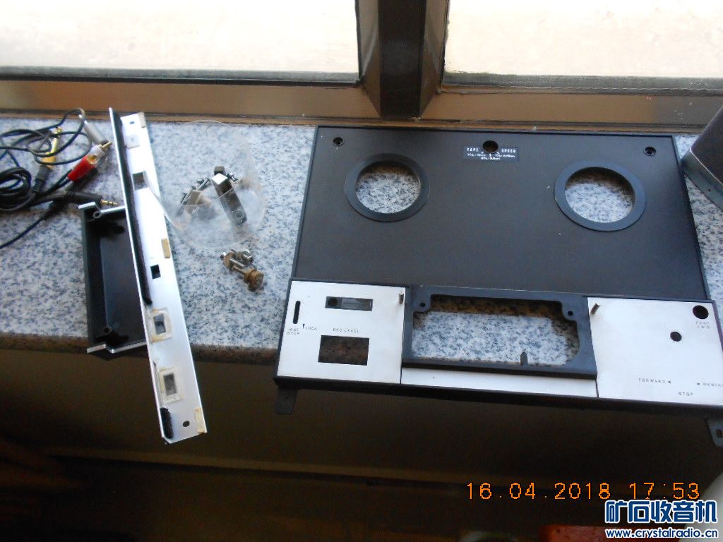

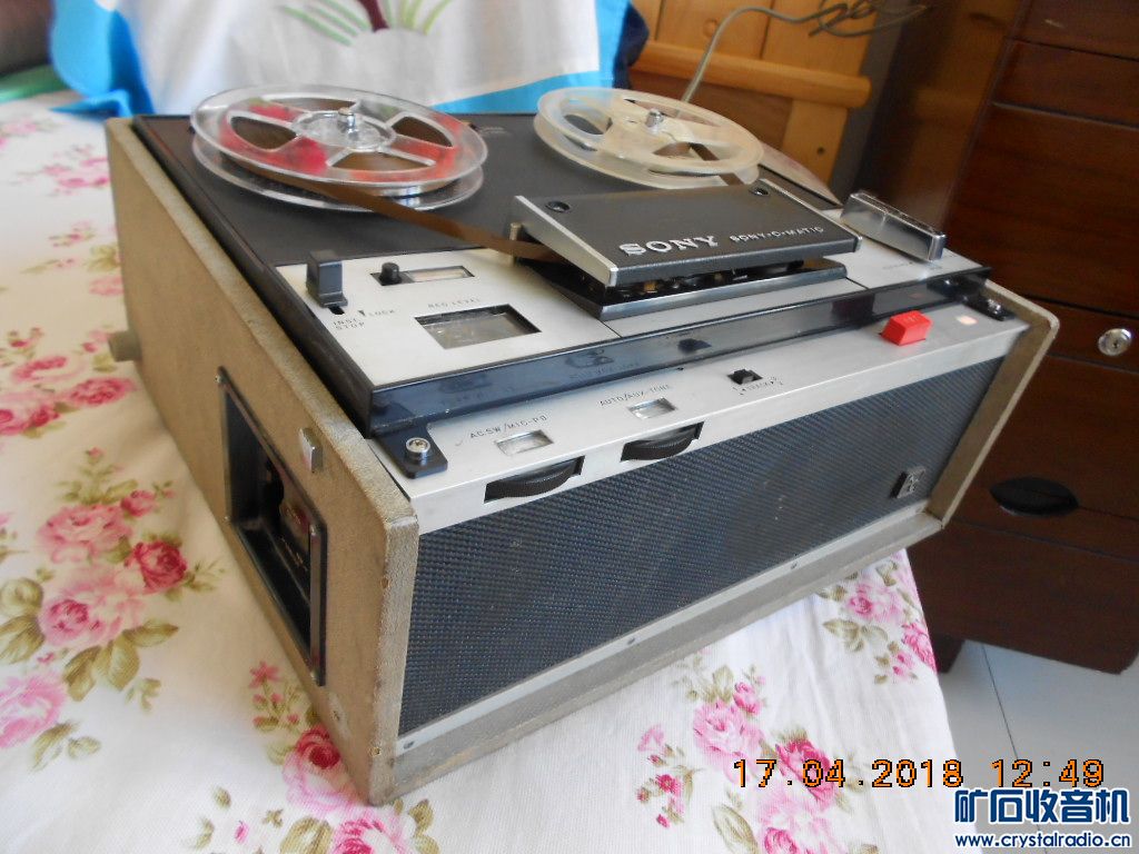

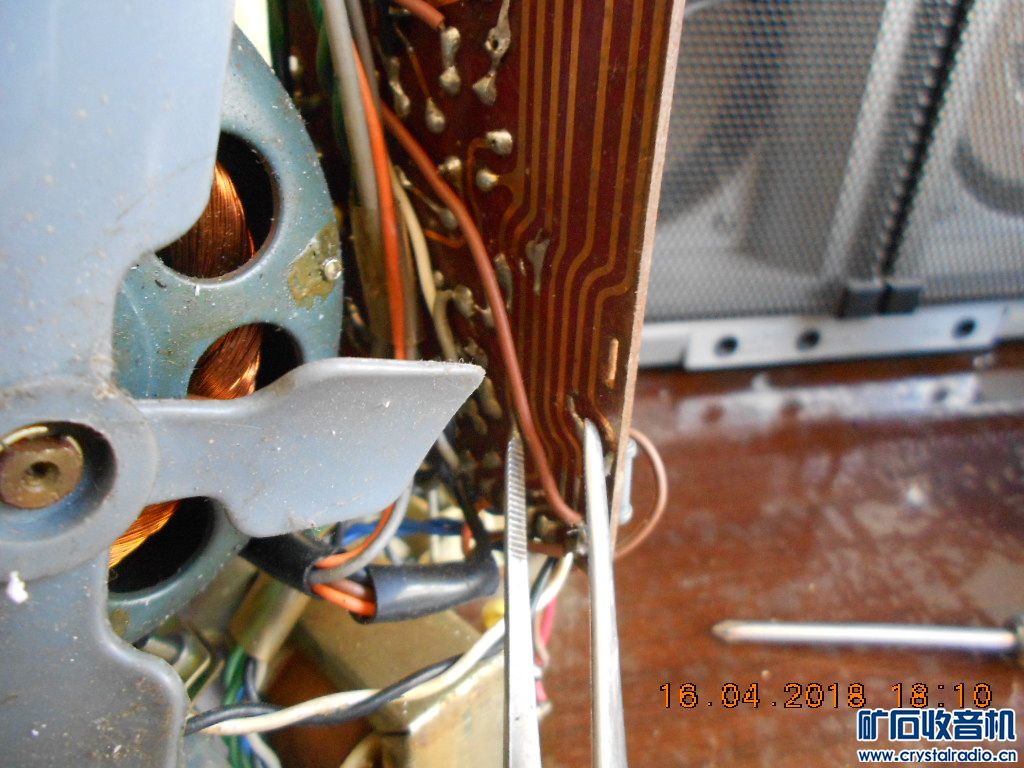

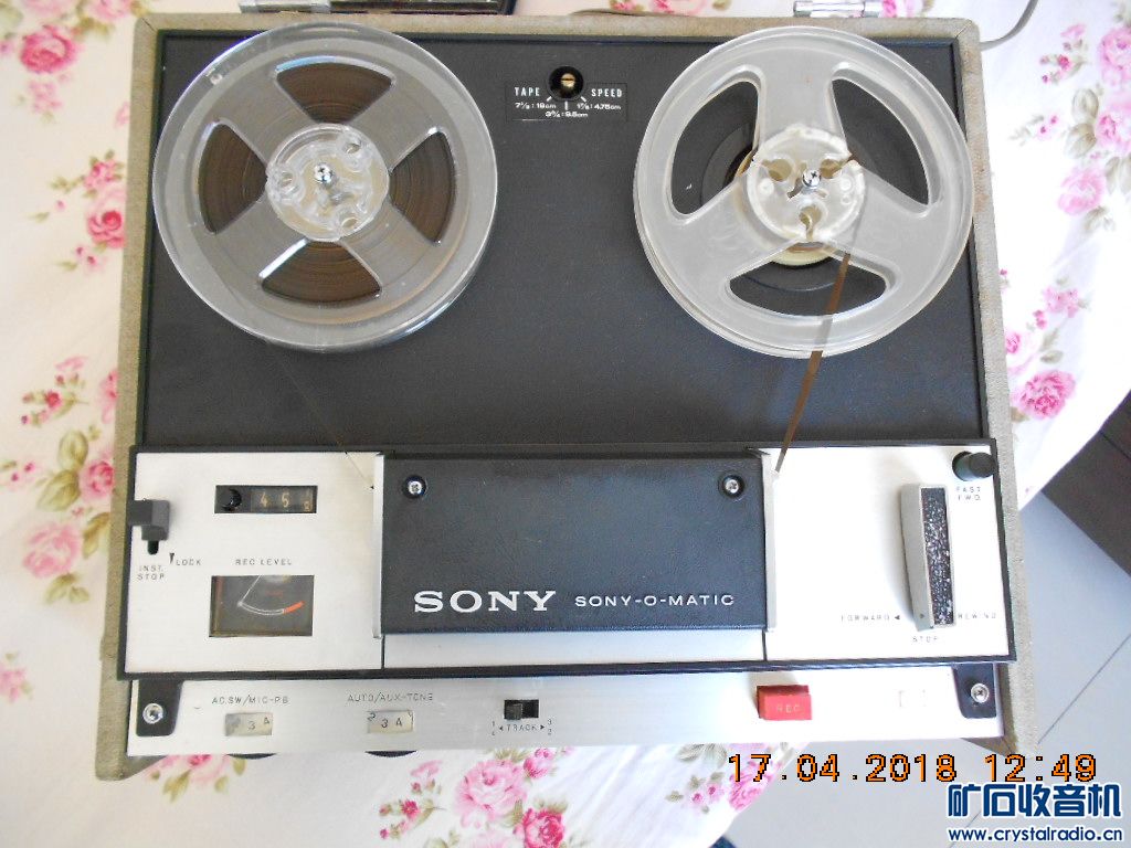

    玩上了开盘机,但对日本东西一直都是不敢动,近日得一这,可放5寸,和7寸盘,插电地方显示220,试了插电有电机转的声,但盘不转,喇叭不响,心里一凉,,,这日本东西,,,整不好就是废物了,,,,,索性拆,,赔了就赔吧,,就是个玩的心情而已,

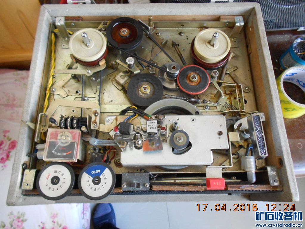

  这是修复好的图,,忘记了拆迁没有拍照

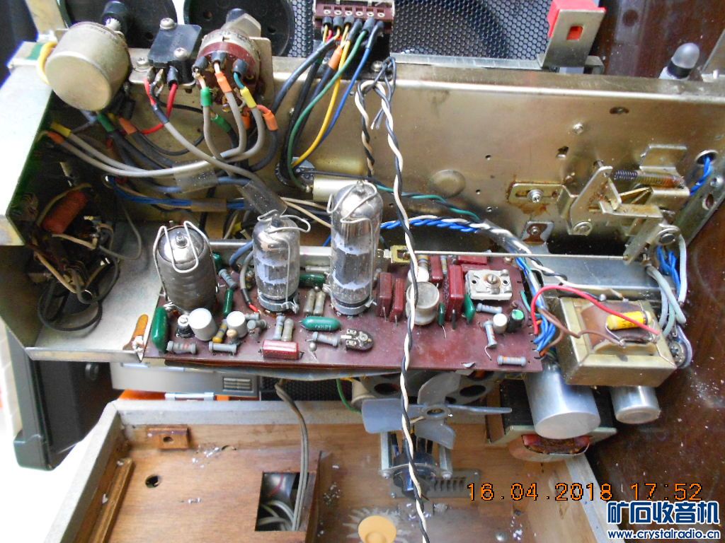

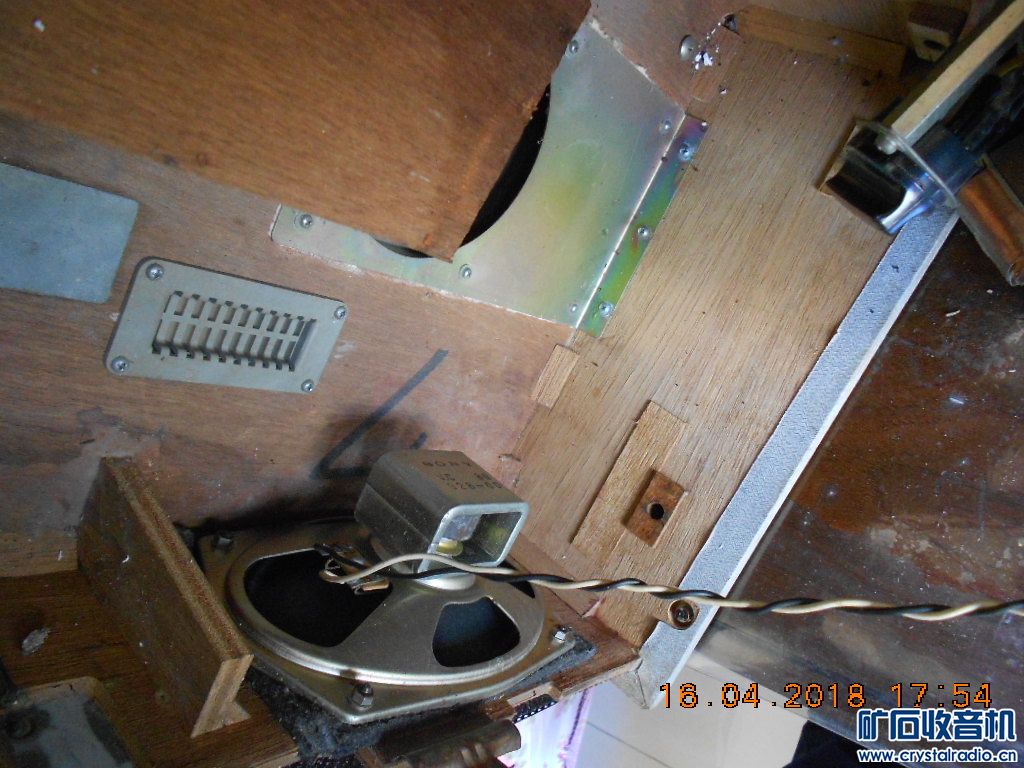

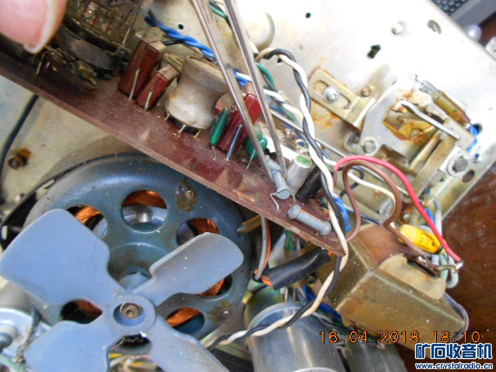

  这是里面情况

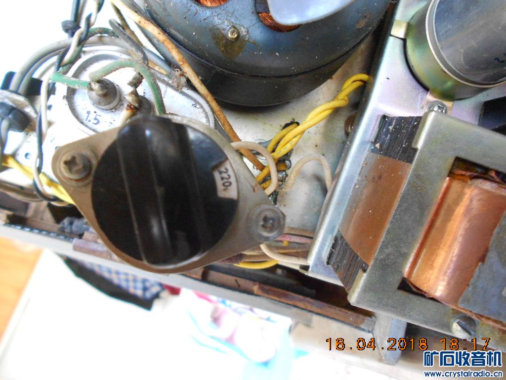

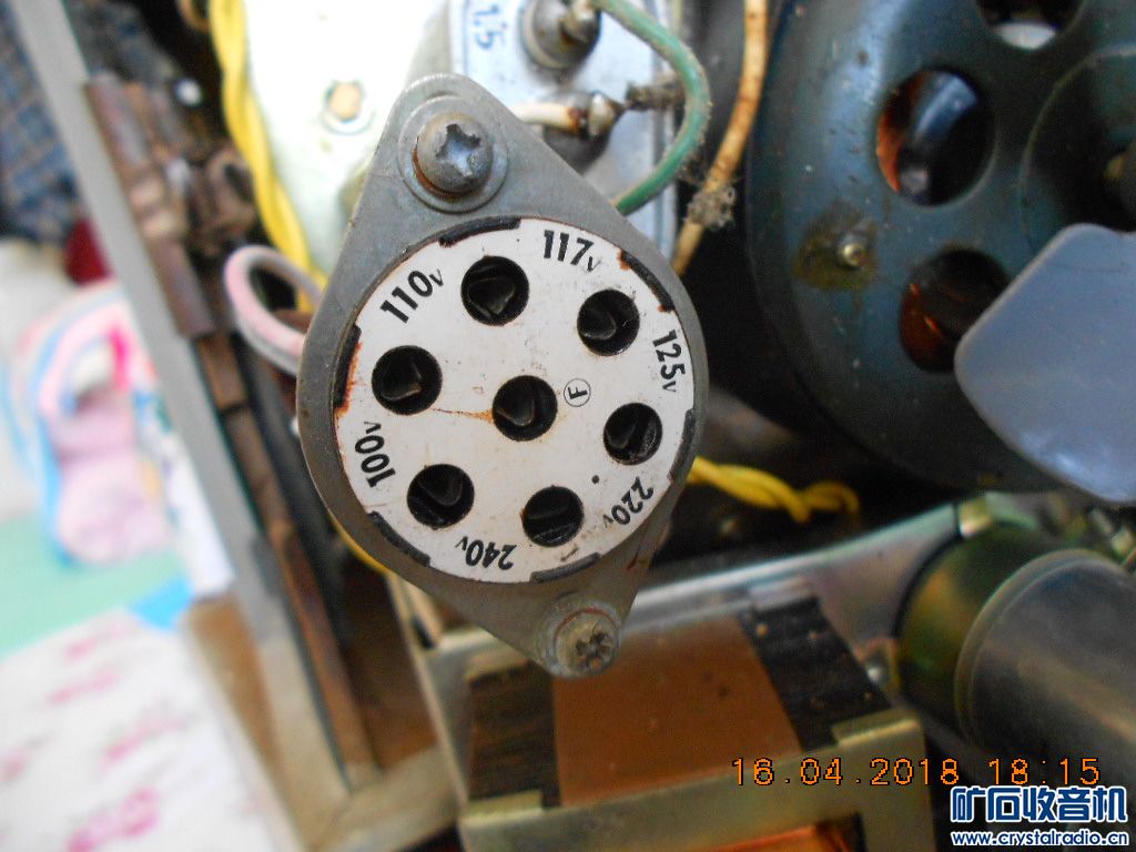

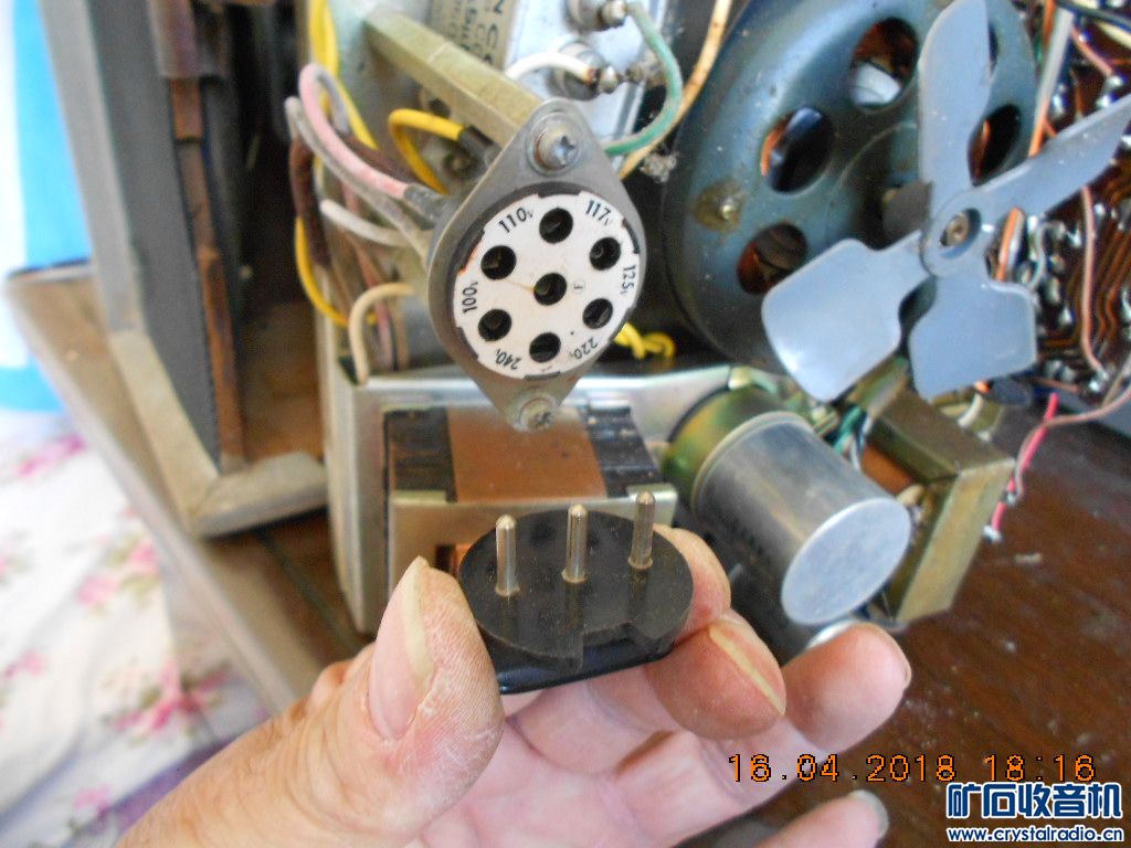

  这是电压调节处,,设计的还好,可适应多种电压

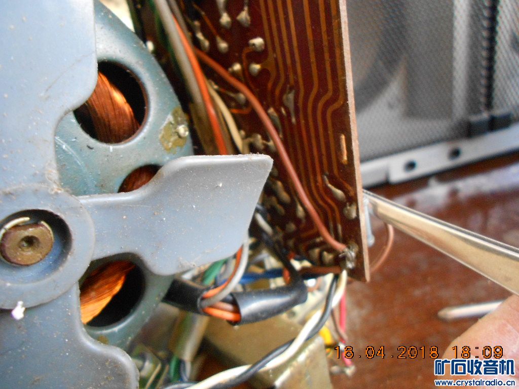

  这个表不显示,,,原来是表后的线断了,,接上就可

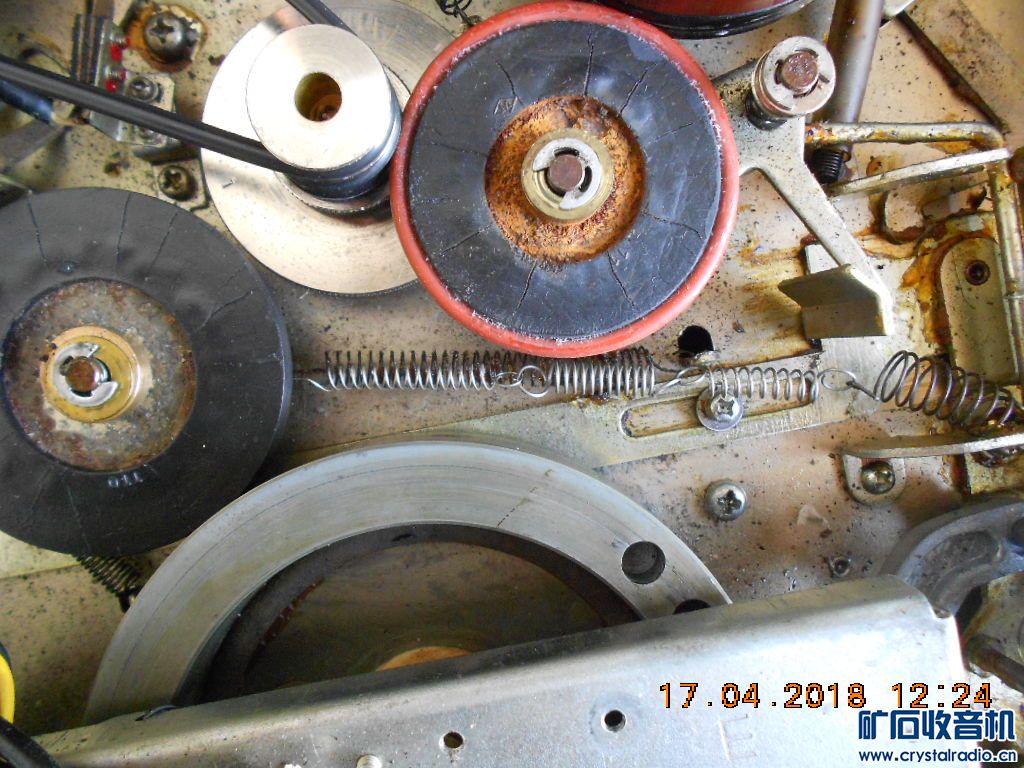

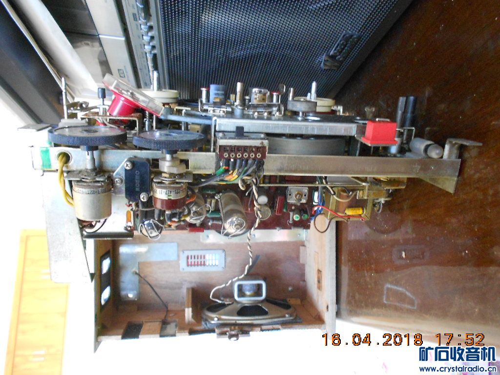

   机械部分:1,电机传动主皮带是个梯型的特殊,找不上,,,只好,,前段本坛论斤买的密封橡胶圈,差不多的换上,,还行,反正能工作就是硬道理,,,,2,试机,,但那个从动轮好像磨损小了一点,靠不上,,也是老办法,,论斤买的那个合适的橡胶圈粘在外缘,点一点补鞋胶,(图中红色的那个橡胶圈)也好了,,问题解决,,3,电机主轴上好像还应该有个橡胶外套,,但现在没有了,,倒带时不动,,,也是老办法,,合适的橡胶小圈,套了2个,,,问题解决,,,4,部分弹簧有松紧和失灵情况,逐一调整或增加即可
   电路部分:这还是个电子管线路,,,仔细查看,,原来是这地方,,断了,,,整好,,,问题都解决
   现在问题都基本解决,声音还是很不错,现在还没有搞清楚如何录音,,正在,,,,,
   电路原理也没有特意去分析,,,可放唱就行,,,

按下红色的“REC”同时扳到放音位置,即为录音。
后来的卡座也是这么设定的。
