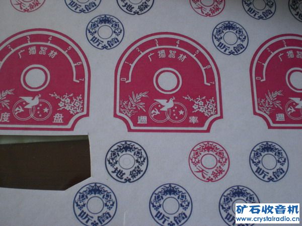

此矿机的活动矿石接线柱及仿制的分线器耳机插口所需图纸全拜坛友杜学兵,贵通电子,东方红前辈,wzwxdx诸位所赐。在此表示诚挚谢意。
制造分电器触点的模具
压制
成型
触点模板和成型的触点
成型的触点
电位器拆下的旋轴
接触片
成品
制造耳机插口画线
切割
成型
安装插口完成
背面
机匣元件安装位置划线
零件备好了
坛友提供的度盘资料
贴在铝片上
划出轮廓
剪下成品
组装
完成
最终完成
第二台
完成
两台参赛作品

真不错!矿石是仿的吗?我感觉仿真零件多的话,矿机越裸越有沧桑感。
 楼主| 发表于 2011-1-24 00:17:50 | 显示全部楼层
回复 3# 99yxp 的帖子
矿石不是仿的。分线器和耳机插口是仿的。做成这样只是想重复46年前的制作过程。

分线器定触点做得太好了,动触点,就是那个旋转臂的前端再小点就好了。耳机插座做得非常好。
那个单联儿,眼熟啊,是小时候用过的那种。
