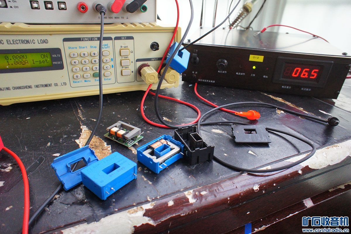

测电流应该是用的霍尔传感器吧,知道具体型号吗?我是想学习一下原理用在别的电路里。
如果你不是需要一个活动的钳子,而是一个固定的检流器,有现成的电流传感器,比如 LEM 公司的电流传感器,可以很方便使用。
这种电流传感器和霍尔钳婊的原理,是磁平衡原理,在一个磁环(电流钳)中通过原边的一匝导线,它在磁环中产生的磁场可以用副边的比如 1000 匝线圈产生的磁场抵消,而副边线圈只需要 1/1000 的电流就可以了。在磁环(电流钳)里埋藏一个霍尔传感器,如果原副线圈产生的磁场没有相互抵消霍尔元件输出就不为零,所以只需要一个调整电路根据霍尔元件的输出调整副边线圈电流就能产生平衡,并根据副边线圈电流推算出原边导线的电流大小。
LEM 电流传感器,原边导线从中间的孔传过去,传感器输出其 1/1000,1/2000...的电流:
楼主说的小电流能用吗?价格怎么样
