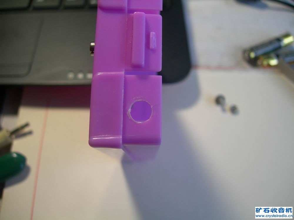

    外壳是个问题,看了昔日重来的帖子后有了灵感,立马花5元钱买了一副姚记扑克,出门就把扑克扔进垃圾堆,典型的买椟还珠。壳子加工成这样:

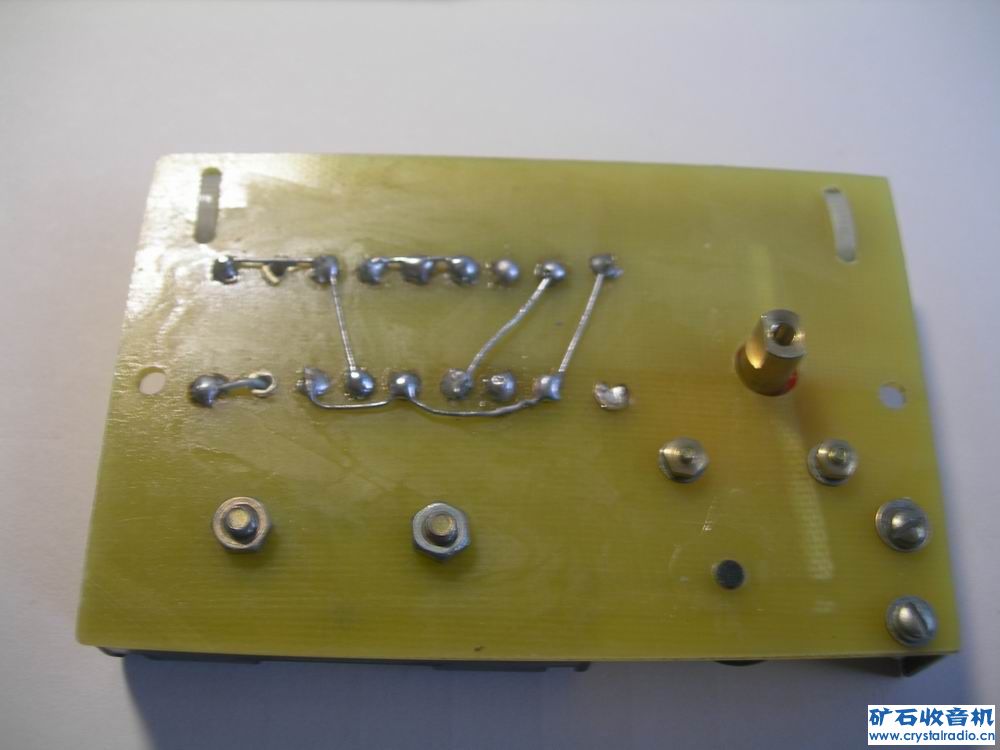

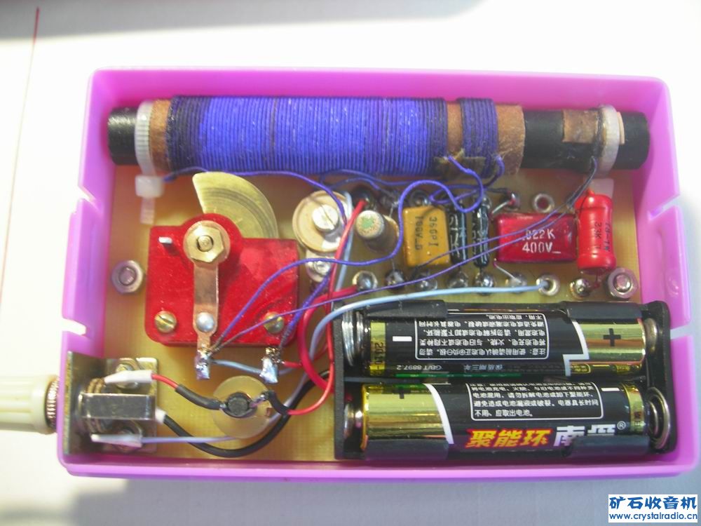

       单管机电路就不上了,随便找本书都能找到,就是636单管机加上再生,磁棒大概90mm长,初级10圈,次级8圈,再生1圈。开始是用0.08×7的纱包线绕的,觉得声音小,后来又用0.08×28的纱包线重新绕,感觉并没有什么明显改善。
       自己绕的高频扼流圈来个特写,直径3mm的磁芯取自电子管收音机中波天线线圈的磁芯,用环氧板边角料加工两个外径10mm内径3mm的挡板,0.08的漆包线绕了500圈,直流电阻大约30欧姆。
       用五号电池空间就显得拥挤,改用7号电池,电池盒用螺钉固定在铆钉板上。

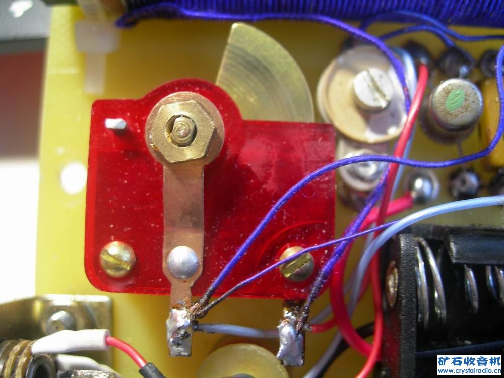

      有机单联,死贵死贵的,没有它又少了点怀旧气息,来个特写吧。
       刻度盘从收音机上拆下来的,频率高低端刚好与本机相反。

      最开始三极管是用3AG14,红点的,调好偏流后加上再生,一片鸟叫,调好再生后感觉声音偏小,后来从配件收音机上拆了一个绿点的3AG1换上,感觉有一点点改善,调试过程中,把手里能找到的3AG管子都试了一遍,原箱买来的139B配件盒里的3AG22居然没一个是好的,晕!
   这种再生方式虽然简单,但是效果很明显,再生线圈在磁棒上移动一毫米都能有质的变化,鄙人学习不认真,书上讲高频扼流圈的位置对频率低端有一定的补偿作用,我没注意到这句话,调试之前就在铆钉板上钻了一个孔把高频扼流圈用502胶水固定了位置,导致现在频率高低端灵敏度不均匀。
    收听效果:
    能比较清晰地收到贵阳的中波台,感觉贵州台整天都是老中医在搞讲座,然后一帮托儿打电话进来肉麻地吹捧。昨天更好笑,有个操着一口京腔的老头在大谈人体是一个非常复杂的机器,虽然现在科学技术非常发达,但是有谁能不通过男女造一个人出来呢?——呵呵,有一腚的道理!晚上能收到中国之声、中国国际广播电台、圣经电台,还有广西的岭南之声,这个台比较好,经常放一些怀旧老歌。虽然声音较小,但还算基本清晰,毕竟是单管机,在这个山沟里能有这种效果也算不错了。再生量大了有啸叫,小了别的台又收不到了。

 楼主| 发表于 2011-1-23 18:39:07 | 显示全部楼层
有机单联八十元买的,不是为了怀旧我才舍不得呢,不如空气的好用,才玩了几天转动时就有杂音了。
发表于 2011-1-23 23:49:06 | 显示全部楼层
那个有机单联不买也罢,太贵了。不如用个密封双联,省钱。这怀旧的思想害死人。
