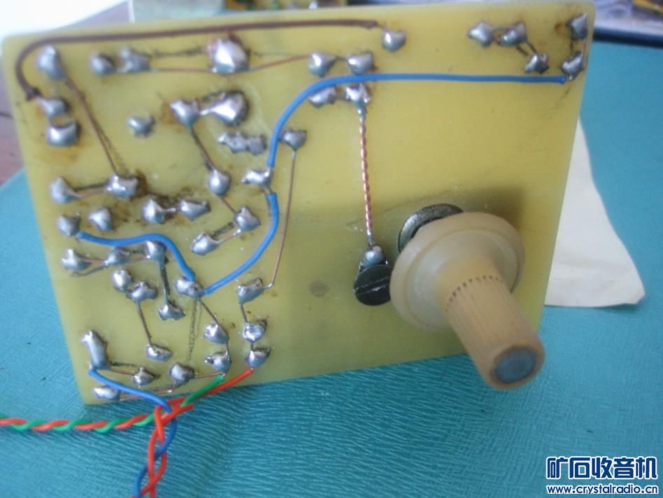

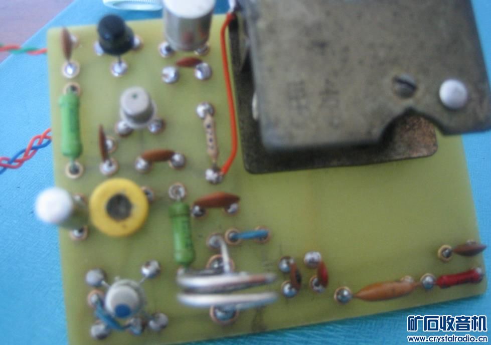

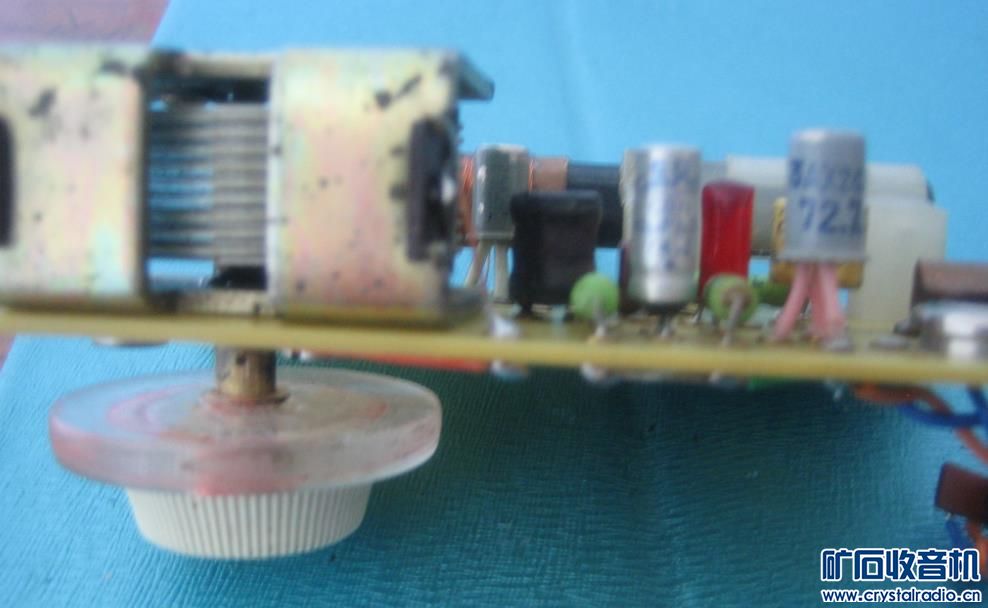

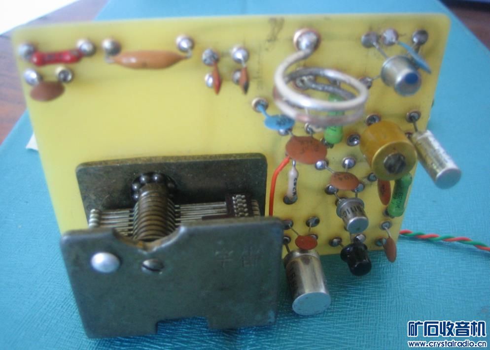

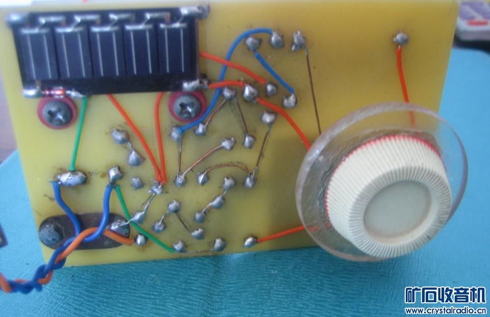

用老元件自制fm超再生3管机
发表于 2018-4-19 15:18:29 | 显示全部楼层 |阅读模式
 楼主| 发表于 2018-4-19 15:22:16 | 显示全部楼层
顺便晒晒自己以前制作的1.2v太阳能来复再生2管机
360截图20180419151102887.jpg 360截图20180419151113451.jpg 360截图20180419151123543.jpg
发表于 2018-4-19 15:40:35 | 显示全部楼层
老玩家,老焊工啦,锡点真漂亮,一定是用的老锡条,用三级管FM再生接收不易,功深底厚才行,

其实我就是喜欢老元件
发表于 2018-4-19 16:36:34 | 显示全部楼层
好手艺,效果怎么样?

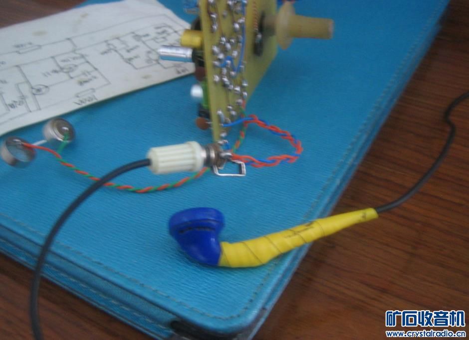

 楼主| 发表于 2018-4-19 18:13:46 | 显示全部楼层
qfly 发表于 2018-4-19 16:36
好手艺,效果怎么样?
能收5个台,用耳机收听收到台后流水声很弱,电台声音很大,耳朵能接受的了

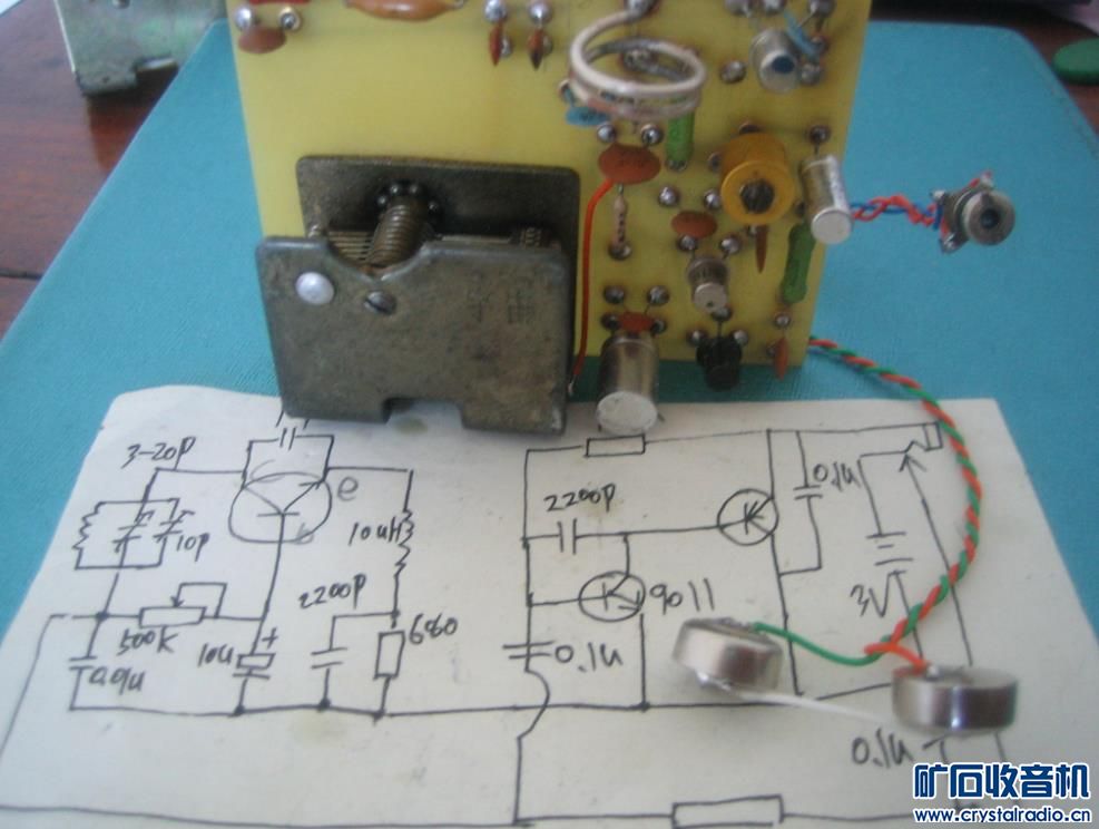

发表于 2018-4-19 19:59:41 | 显示全部楼层
FM能够覆盖整个频段?

发表于 2018-4-20 04:44:42 | 显示全部楼层
        超再生高频管是什么型号?单联儿容量不大吗?
 楼主| 发表于 2018-4-20 05:05:13 | 显示全部楼层
高频管3dg205,单联串了个20几p的电容

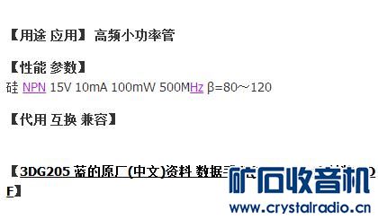

发表于 2018-4-20 05:12:33 | 显示全部楼层
        3DG205的特征频率fT是多少?我没查到资料。
 楼主| 发表于 2018-4-20 05:14:33 | 显示全部楼层
发表于 2018-4-20 05:24:16 | 显示全部楼层
        好的谢谢提供资料,记得在早是用3DG6特征频率250MHz制作,效果应该不如这个3DG205 。
发表于 2018-4-20 08:07:51 | 显示全部楼层
看这个三极管的参数和C9018近似,后者效果是否要好一些。
