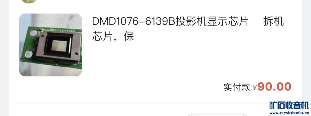

想淘一个换换,怎么避免DMD损坏啊?

 楼主| 发表于 2022-5-25 09:46:42 | 显示全部楼层
有些并不是散热问题,导热硅脂很好,用万用表的温度探头检测,开机2小时,DMD温度一直保持40度左右,散热非常好,

 楼主| 发表于 2022-5-25 10:35:04 | 显示全部楼层
wangxiaoming 发表于 2022-5-25 10:00
我感觉这个东西应该是有使用寿命的,到时候就会坏掉,和温度没有任何关系。
我自己在DMD散热片上面,加了一个45度的温度保护开关,用了好的导热硅脂,超过45度就保护,还是没有防住
淘的完美无点DMD芯片,使用过程中,温度保护从来没有动作,也就是从来没有超过45度,半年左右又雪花了
DMD都没有内部温度保护吗?像电脑CPU一样,监测内部温度,温度一到就关机
