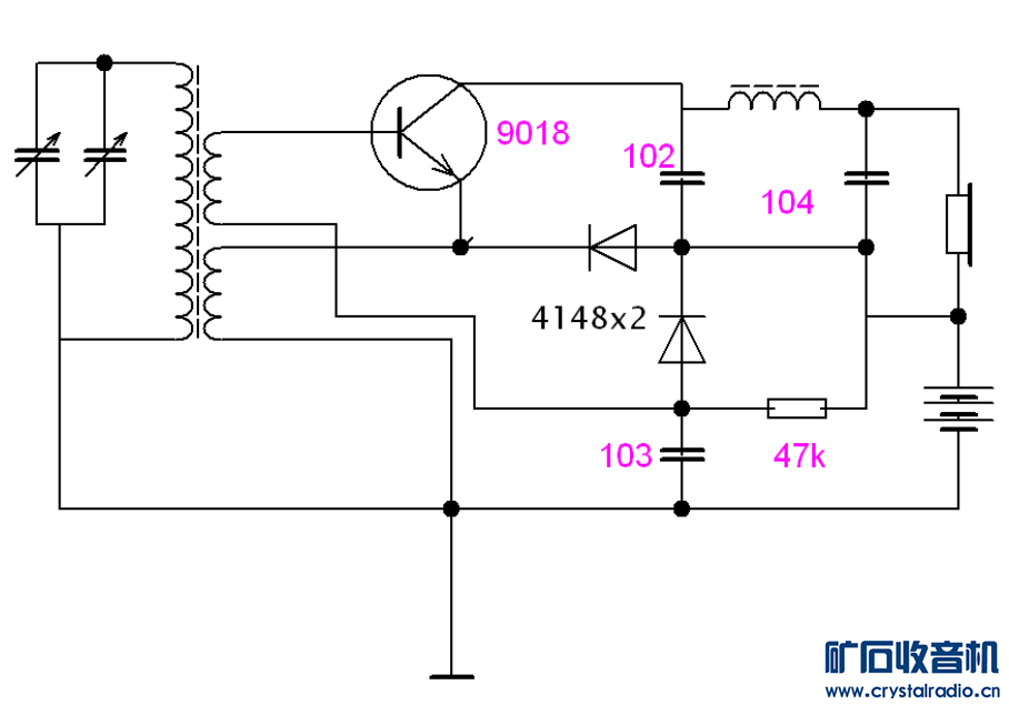

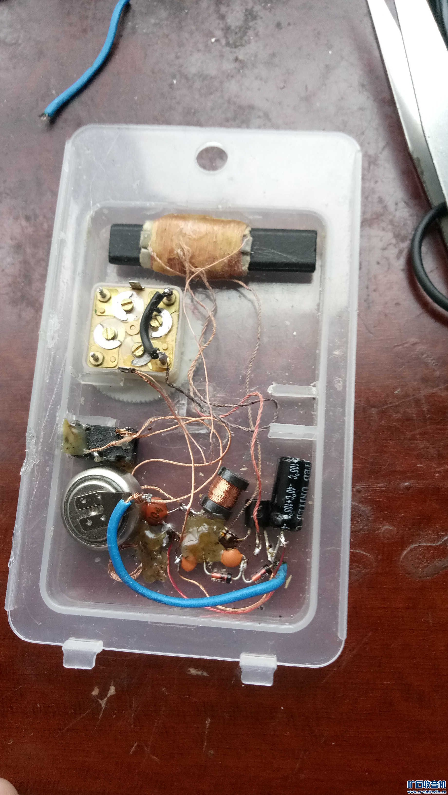

从网上找的图 用的元件参数也不太准确 就用手头现成的东西凑合的。用手机耳机32Ωx2  白天能收到五六个 晚上稍微多几个 只是再生加不进去,加了只有啸 u=2862810245,3408986184&fm=27&gp=0.jpg IMG_20180419_120832_副本.jpg

发表于 2018-4-19 13:02:17 | 显示全部楼层
没看见T2啊
 楼主| 发表于 2018-4-19 13:04:48 | 显示全部楼层
T2是个自耦阻抗适配  手里没有 就偷工减料了

发表于 2018-4-19 15:05:50 | 显示全部楼层
漂亮的祼奔!

发表于 2018-4-20 08:17:57 | 显示全部楼层
加大电容C3和电阻R1的值,使再生 ‘啸叫’ 消失后,看看能否提高接收灵敏度。

 楼主| 发表于 2018-4-20 11:50:59 | 显示全部楼层
加入再生后灵敏度增加不少 偶尔有自激 然后把电源降到1.5v了

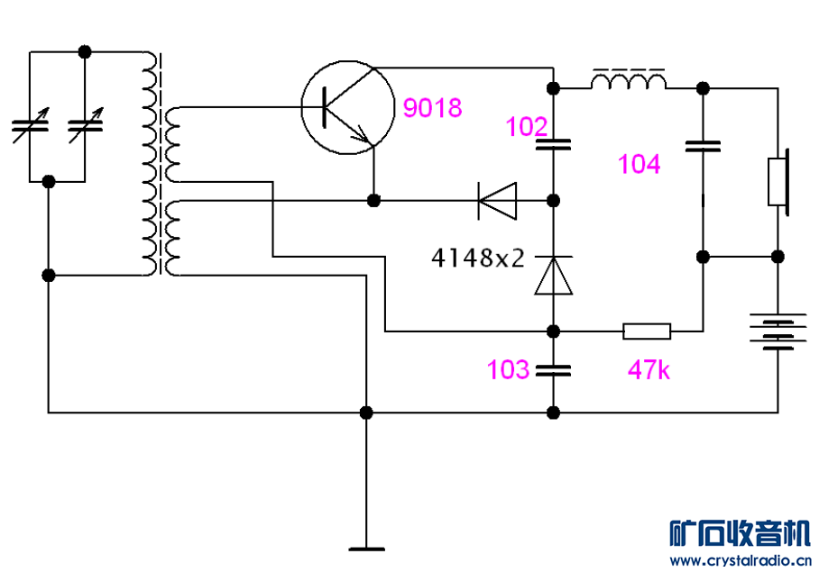

发表于 2018-4-20 13:25:14 来自手机 | 显示全部楼层
上图中,二个二极管连接点向右这条线请抹去
发表于 2018-4-21 11:21:31 | 显示全部楼层
这种结构自己玩玩可以,时间一长准出问题,例如一热,热熔胶开了零件散了,一剧烈震动,开胶了,最好还是有底板,也好维修,好鼓捣。

发表于 2018-6-1 09:41:15 | 显示全部楼层
