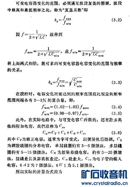

发表于 2018-4-19 08:17:32 | 显示全部楼层
ZWDA 发表于 2018-4-18 21:07
您好:现在可能不是线圈数据的问题了。查了一下资料,提到晶体管收音机电容量变化比在10--15就能覆盖整个 ...
你那个数据不知出于何处。坛内就有许多坛友买不到空气单双连就用密封介质小双连代用,收到良好覆盖效果的。覆盖系数是这样的。
发表于 2018-4-19 09:25:33 | 显示全部楼层
这个更实用直观一些,看看你查到的覆盖系数是否正确。

 楼主| 发表于 2018-4-19 19:39:34 | 显示全部楼层
试着增减线圈圈数也不能改善,可能是分布电容的影响。

发表于 2018-4-19 21:11:42 | 显示全部楼层
密封双连(CBM-2X-270)最大值273P,最小值<7P。273/7=39。√39=6.24>1600/550=2.91。就是介质损耗大,也就是Q值比空气的低。
空气单连(CB-1-365)最大值365P,最小值<12P。365/12=30.4。其调整率还小于密封双连  。
