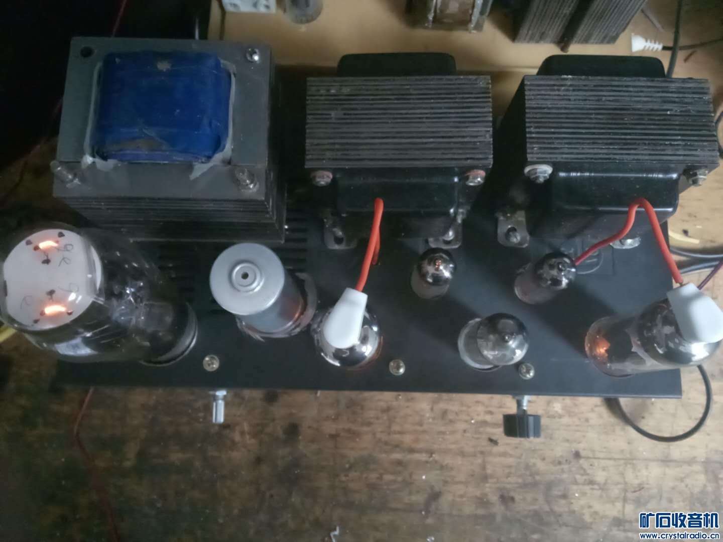

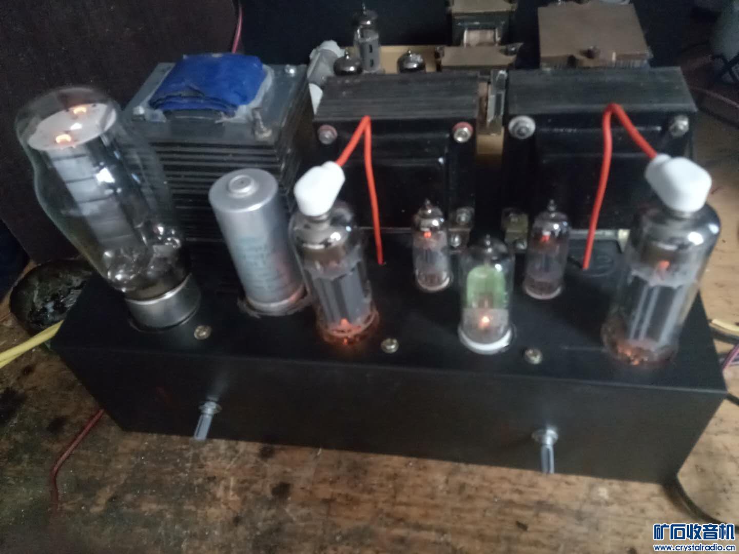

6g2推6p12p大功告成

 楼主| 发表于 2018-4-18 17:53:29 | 显示全部楼层
美中不足就是6E1不太会玩
 楼主| 发表于 2018-4-18 17:55:06 | 显示全部楼层
6g2推6p12p大功告成 [修改]图纸
发表于 2018-4-18 18:59:18 | 显示全部楼层
做得不错,那个5Z3P电路图中没有呀,另外一般都是前级小管应放在前面,功放管放在后面。
发表于 2018-4-18 19:13:54 | 显示全部楼层
略显拥挤。
发表于 2018-4-18 19:37:54 | 显示全部楼层
说说声音怎样啊?

发表于 2018-4-19 00:15:41 | 显示全部楼层
做得挺有特色。充分利用空间。
 楼主| 发表于 2018-4-19 06:18:46 来自手机 | 显示全部楼层
声音好听,高低音层次分明,功率大约10w
发表于 2018-4-19 06:49:28 | 显示全部楼层
10W???
发表于 2018-4-19 07:34:30 | 显示全部楼层
6P12P屏耗才12W单端输出10W的功率好像不太可能吧???即便是标准接法最大输出功率也不会超过5W!!!图中是三极管接法输出功率大约3W才对吧
我曾经做过,使用6N2推动,使用1Khz信号输入,输出功率为3.8瓦,阻抗2K。阳极电压,230伏,使用220伏直接整流。调整阴极电阻使阳极电流在80-90毫安。
