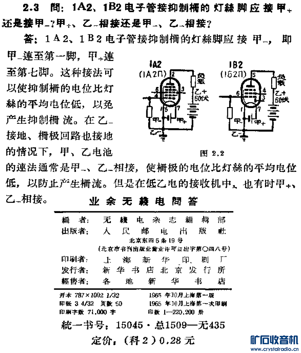

没弄过直流电子管,求教:
如 2P2灯丝(1.2V) 5 脚有接正极的也有接负极的,有没有固定格式?
高压也存在同样的问题,

有抑制栅极或束射屏的,灯丝与抑制栅极或束射屏相连的一端接地。另一端接甲电正。甲电负端接地。除非有时候想让栅极带少量正电提高栅极检波灵敏度。故意把电池反方向安装,甲电正端接地。单管机乙电正接屏极,乙电负接地。有时候低乙电单管机,利用甲电1.5V节省一节乙电的消耗,把乙电和甲电串联。这时甲电负端接地。正端接灯丝。乙电负端接甲电正端。两管以上的,因为要在乙电负回路中串联电阻为强放管提供栅负压,乙电负端串联一个数百欧电阻接地。电路图参考刘同康的业余收音机电路图集有很多。

直流机灯丝电源,多数负极接地,正极接灯丝另一端,使栅极对灯丝(阴极)保持一定负电位。2P2集射屏接第五脚,因此应当5脚接地,1、7脚接灯丝电源正极,还需要加适当固定偏压。
