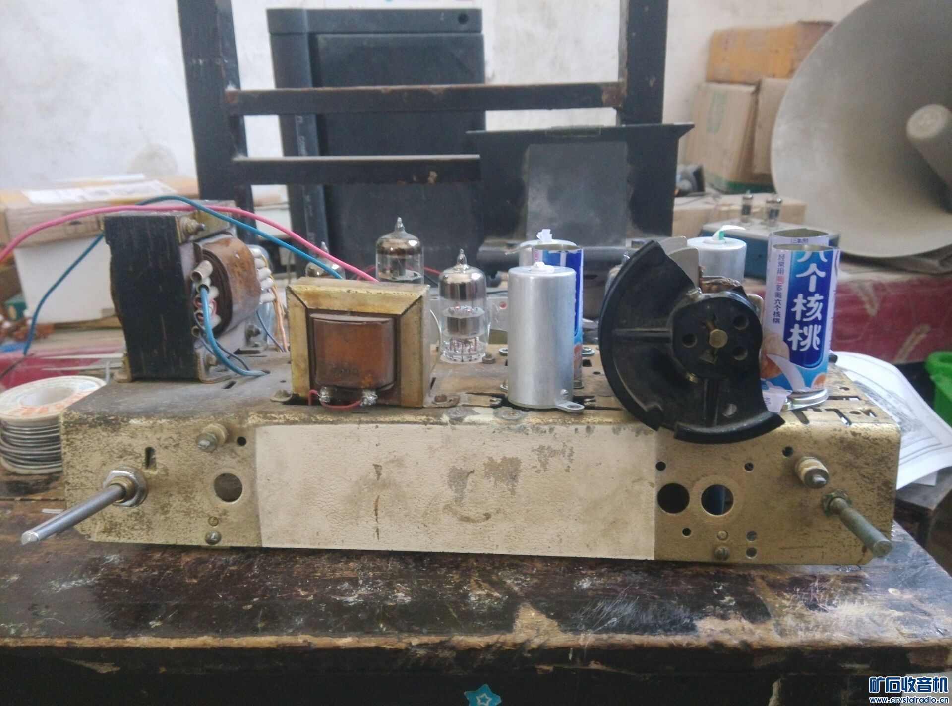

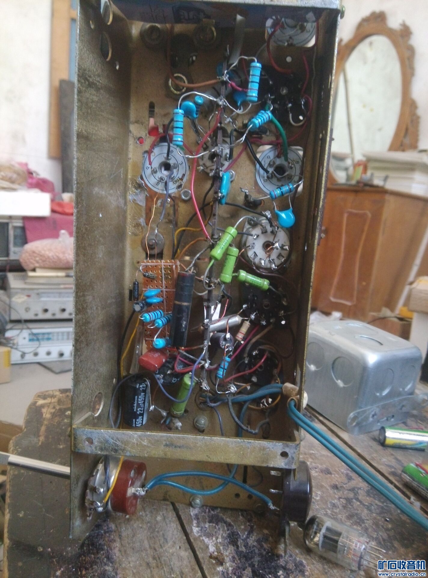

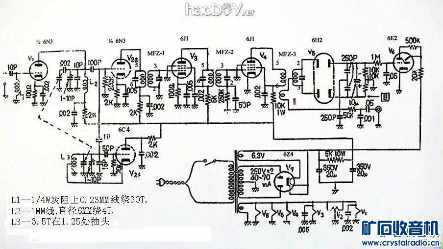

       看到不少坛友玩调频电子管收音机心里痒痒的,也没有设备,春季期间没有事,就按照论坛的朋友们的一些帖子照葫芦画瓢制作了一套中周,安装在老电子管机芯上面接汽车收音机高频头10.7MHZ输出就是调不响,也不知道是什么原因。无奈之下买一套汤老师的一套中周,准备组装好一套完整的机芯,然后模仿再研究中周。收到汤老师的中周以后就把老电子管机芯调频用不到的零件拆完了,然后把调频中周安装好以后开始接调频收音头调试。没有6H2,检波器就用晶体管的,没有屏蔽罩就用八个核桃剪四个。第一次实验中频电路就正常了,高频头怎么调就是不行。检查几次零件都正常,实在没有办法了做最后一次实验,把老机芯的6A2管座换陶瓷的,再把中频电路的老电容全部换新的,然后接高频头调中周。反复调试感觉音质最好最大就行了,然后接高频头单独调试,还是调到声音最大音质最好,灵敏度很好,徐州本地台都可以收到,没有仪器就是土办法。这次总结的经验就是老电子管收音机芯改调频只能用低频功放部分,中频和高频头都用新零件才行,高频头管座也要用新的,不然你制作不成功也找不到原因在哪里。下面是图片,确实是丑了点但是正常使用了,先谢谢大家,这次就在这里吹牛逼一次了。等俺有机会再研究中周,制作好看的给大家看看
前面
前面

下面
下面
电路图
电路图

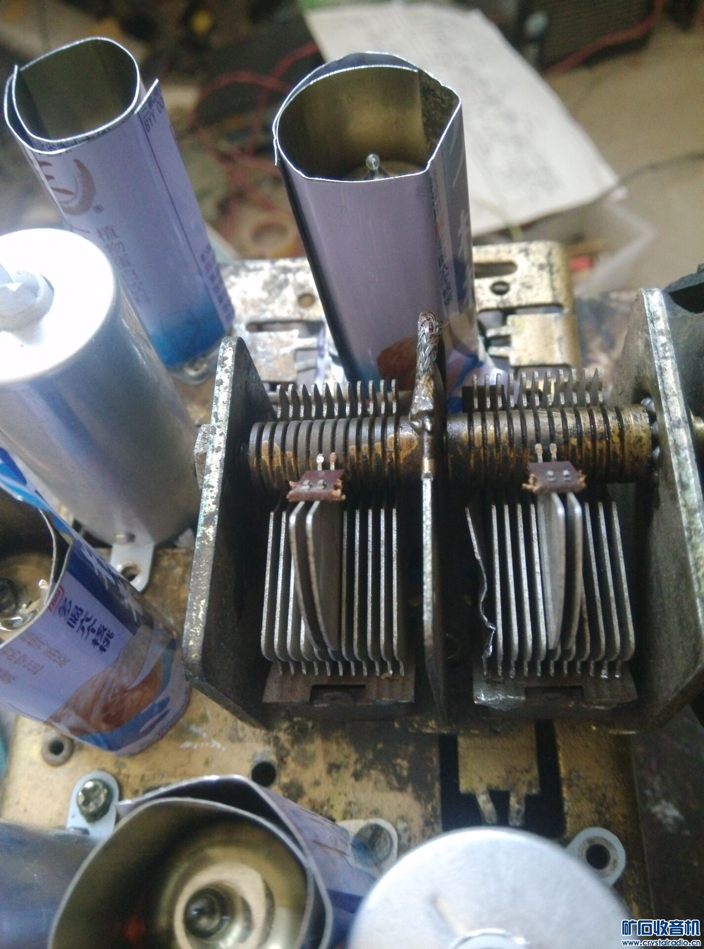

可调电容
可调电容

发表于 2018-4-17 18:20:46 | 显示全部楼层
很不错的六个核桃牌收音机!
发表于 2018-4-17 18:28:43 | 显示全部楼层
哈哈,,LZ明明说了,是八个核桃

发表于 2018-4-17 23:14:17 | 显示全部楼层
你把双联弄成这样,也不问它疼不疼
