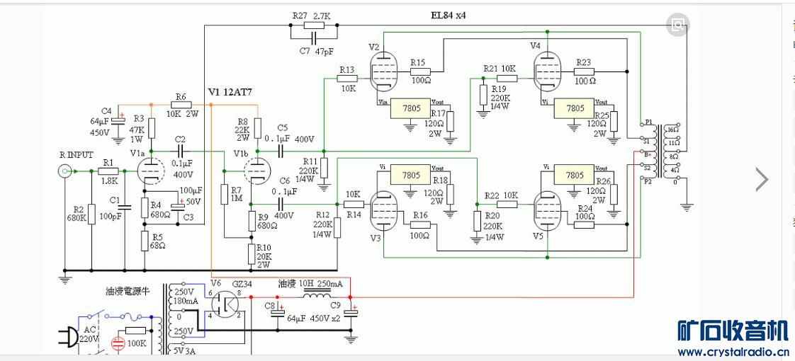

看到这个EL84推挽电路图,EL84阴极用7805三端稳压块,与常用的电阻与电容有什么分别,请大师们分析下,谢谢。
发表于 2018-4-17 16:15:09 | 显示全部楼层
7805在这里是做恒流源用的,使每只管子的阴极电流都恒定在42毫安。
恒流源对音频交流信号阻抗很大,个人感觉应该在阴极对地加上音频旁路电容。
发表于 2018-4-17 16:28:04 | 显示全部楼层
用7805三端稳压块作电子管偏置,可改善功放级的性能。
由7805组成的电压调节器能给一个精确稳定的输入电流,并且保持这种状态以延长管子的寿命。其另一个重要的特点是精确调整两推挽管的阳极电流使之相等,消除了输出变压器初级绕组中的直流电流,从而使磁饱和失真减致最小。
发表于 2018-4-17 18:59:38 | 显示全部楼层
这种电路理想上是可行的,但是这个在实际使用很危险,  7805有随时击穿的危险,  既然是推挽, 不用每个管子单独配置一个恒流源,  上下管配置一个公用就行, 不过话说回来这样玩 没太大优点,还加大了输出管的动态内阻,个人见解、

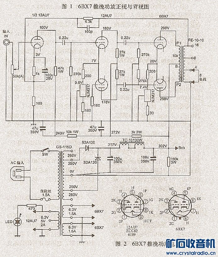

前面已经解释得很清楚了,如果楼主感兴趣,我还可以给你两张图参考下:
发表于 2018-4-17 22:00:41 | 显示全部楼层
不建议做。
恒流源对交流阻抗很高,理论近似无穷大,就是说,阴极有近似无穷大的负反馈。整体电路增益约为1.
电流串联负反馈还增加输出电阻。
