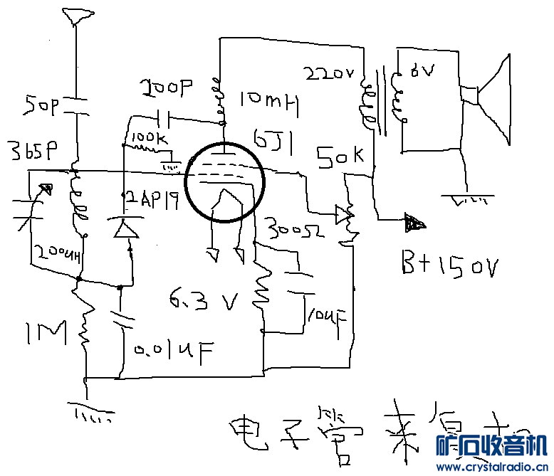

发表于 2018-4-16 12:05:09 | 显示全部楼层 |阅读模式
小画家作品, 将就看看.

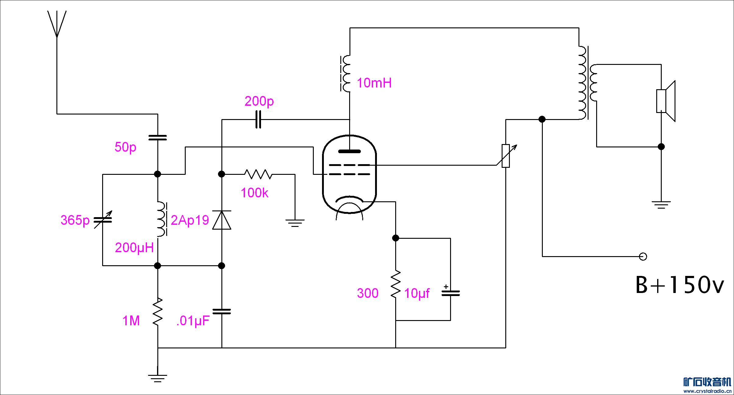

发表于 2018-4-16 13:06:21 | 显示全部楼层

以前有广播信号的时候找不到资料和器材,现在器材和资料不是问题了,可没有广播信号了。
发表于 2018-4-16 13:19:03 | 显示全部楼层
不如用6P15或6P9P高放来复强放。二极管检波
 楼主| 发表于 2018-4-16 14:03:34 来自手机 | 显示全部楼层
346275964 发表于 2018-4-16 13:06
我先来
谢谢专业人士帮忙画图。
 楼主| 发表于 2018-4-16 14:05:37 来自手机 | 显示全部楼层
先用6J1试试玩玩
发表于 2018-4-16 16:20:52 | 显示全部楼层
00这个图是有随意性。LC本意是调谐式高放,用200μH电感作为调谐线圈其感应信号电动势是远远达不到简易接收机的要求。中波线圈电感量是265μH,200μH靠磁芯调整也达不到其值。
最为关键的是高频信号不是想向那样高频放大,最大可能是开始就进入栅极检波,调谐式高放不能代替信号调谐回路。
总之这个来复式单管机问题多多。

发表于 2018-4-16 17:14:30 | 显示全部楼层
不可能成功,幼稚可笑。
