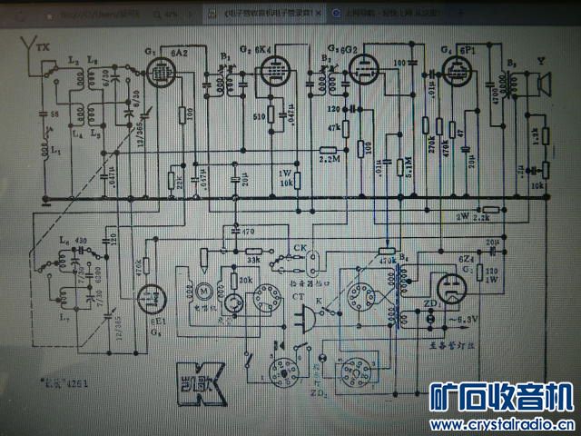

查到凯歌4261和4263(6G2换成6N2,6P1换成6P14,电源变压器增加一个灯丝绕组,功放管去掉了固定偏压电阻,增加一个喇叭),就是没有4262:

上无四厂研发能力有限,4261印象中就是593机芯加个电唱盘和6E1。4262参考593和455电路图应该相差不大。
