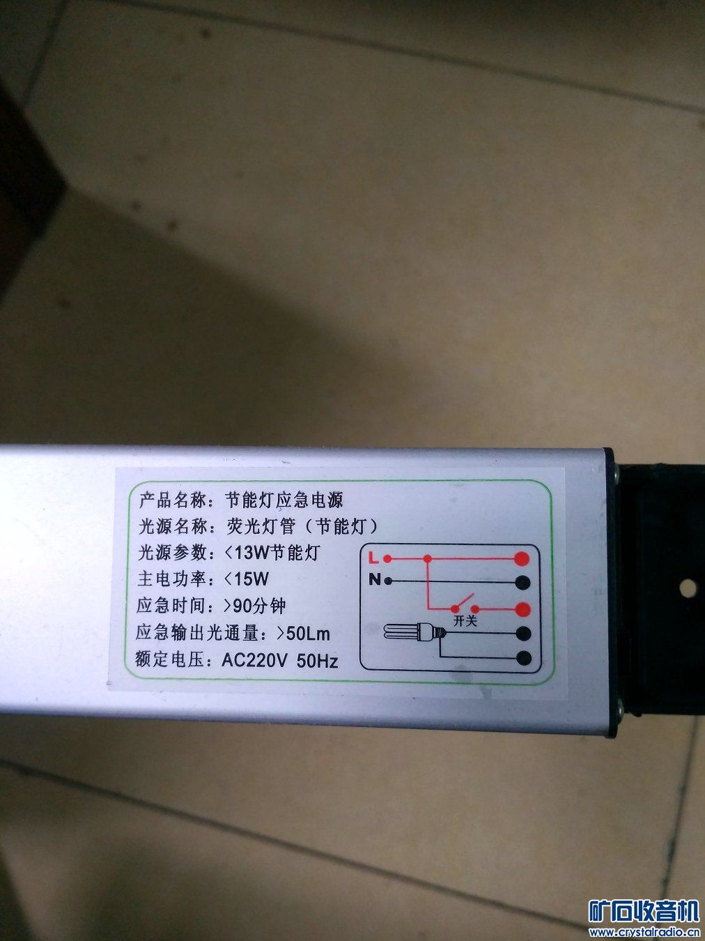

       单位买了一批消防应急电源,如图,放置了一年后都不能用了,测量电池是好的,也能充电,就是没有220V的输出了,大概有20几个,领导说不行就扔了,我看电路板也没问题,大家看看是怎么回事?

发表于 2018-4-15 18:12:59 | 显示全部楼层
应该是电池没电了。
发表于 2018-4-15 19:00:54 | 显示全部楼层
这个就是 电池问题
发表于 2018-4-15 19:10:15 | 显示全部楼层
镍铬电池?需要激活3~5次。然后再试!
发表于 2018-4-15 19:11:37 | 显示全部楼层
另外,你需要确认充满电后的电压。
发表于 2018-4-15 19:13:10 | 显示全部楼层
现在的消防灯具是越来越逆天了。网上都找不到的集成块。
发表于 2018-4-15 19:52:38 | 显示全部楼层
电池不行了,改锂电应急灯还可以
发表于 2018-4-15 21:43:12 来自手机 | 显示全部楼层
电池有电压没容量了吧
发表于 2018-4-15 21:52:34 | 显示全部楼层
这种情况都是电池不行了,电池要测一下放电的电流,电压是虚的。
发表于 2018-4-15 23:25:02 | 显示全部楼层
可以用外接5v电源代替电池试一下,看是哪块的问题。
发表于 2018-4-16 12:25:21 | 显示全部楼层
换电池试试看 不行就扔了吧
发表于 2018-4-16 15:06:39 | 显示全部楼层
应急灯越来越假了。
发表于 2018-4-16 16:05:14 | 显示全部楼层
拔掉镍铬电池插头,接入直流电源不就知道了吗
